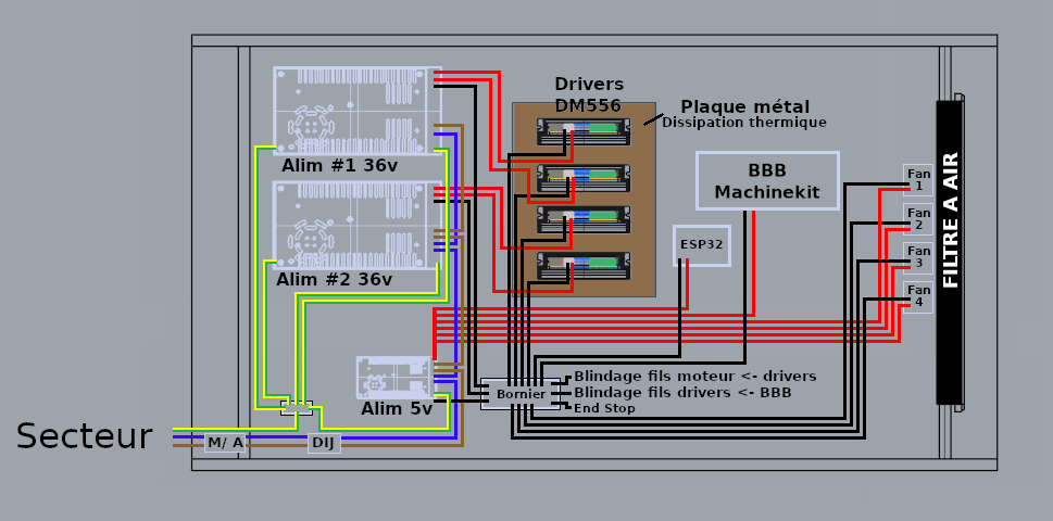

Messagepar Scalaire00 » 07 avr. 2023, 14:52
Salut à tous,
mise à jour du câblage.
@++ Jean-Claude
Re: CNC sur tour à bois
Messagepar Eric » 14 avr. 2023, 13:27
Là, ça a l'air mieux comme câblage mais c'est encore améliorable.
Voici encore quelques suggestions.
Pour la terre : pas de câblage par rebond : on utilise pour chaque alim un fil dédié qui va au bornier de terre.
Pour le + 5V, utiliser des fils rouges dédiés pour aller sur chacune des charges : pas de câblage à la queue-leu-leu : on câble toujours en étoile.
Les deux fils rouges et noirs alimentant chaque drive, l'ESP32, l'indexeur Machinekit et les ventilos sont à entortiller ensemble pour minimiser l'aire entre les deux fils, mieux se prémunir contre les parasites rayonnés et aussi diminuer l'inductance linéique.
Si tes alims sont isolées (=la masse n'est pas reliée à la terre), tu peux éventuellement faire une liaison entre tes deux borniers (terre, masse), comme cela ta masse (fils noirs) sera à la terre;
C'est préférable : cela évite que le potentiel de la masse ne prenne des valeurs trop différentes de celui de la terre.
Tes 3 alims ont aussi une connexion de terre (où vont les fils vert-jaune) du coté gauche des boîtiers ?
... est très terre à terre

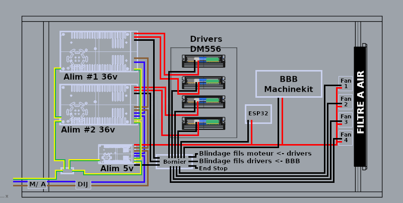

Messagepar Scalaire00 » 25 avr. 2023, 11:57
Voila la mise à jour du schéma.
Faut-il relier la plaque sous les drivers à la terre?
@++ Jean-Claude
