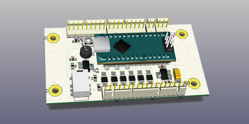

A quelques détails de silkmask à peaufiner, Mentor est prêt pour se faire Gerberiser. C'est une carte totalement accessoire, mais comme elle était simple à router, j'ai cédé à la facilité.
Certes, j'en connais qui pinailleraient sur le routage. oh, hé! hein ? bon!
Mentor small.png (227.49 Kio) Vu 12431 fois
le pcb fait 50mm de large (90 de long environ)

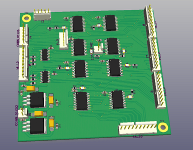

je viens d'achever (ou presque) Alexandrie, le pcb de la carte de commande des filtres Alex (andra et iares et bpf des nouveaux 8000DLE)
dimensions : 10x10, c'est aéré, mais je ne suis ni un dieu du routage, ni un forcené de la miniaturisation. Tant que ça tient dans les formats "économiques" des sous-traitants Chinois Seeed ou Dirt Cheap, ça me convient.
Alexandrie small.png (150.58 Kio) Vu 12427 fois
github : https://github.com/F6ITU/Alexandrie
Les deux circuits d'alimentation (en bas à gauche) ne sont pas encore reliés. Je n'ai pas franchement eu le temps d'évaluer les conso des différents périphériques qui s'y raccordent
Je doute avoir le temps cette semaine de m'attaquer à Alexandra, le filtre, pour des raison d'emploi du temps
Messagepar f4grx » 30 mai 2017, 16:09
je viens de tilter
deux trous de vis en diagonale c'est pas super stable, t'en veux vraiment quatre, me suis déja fait avoir... mais je vois que ca va pas le faire.
ca n'est pas critique.
Messagepar marc » 30 mai 2017, 16:16
pffff :- ( ( j'avoue y avoir pensé
Plus difficile à aligner aussi. Trois, c'est ce qu'il y a de plus stable. Je vais tenter, mais l'idéal est que l'on puisse avoir des trous de fixation qui permettent de monter Alexandrie et les deux filtres alexandra (lpf et hpf) sur des entretoises...
Mais dans ce cas, j'ai un trohu qui repousse soit un tore, soit le connecteur de raccordement.
Je ne promets rien...
c'est sacrément solide, des colonnettes vissées au M3. Surtout lorsque c'est logé dans un blindage (qui, lui, peut être fixé avec 4 vis)

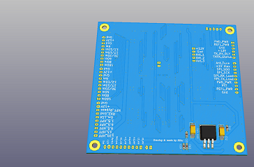

Messagepar marc » 31 mai 2017, 09:59
Hi
Alexandrie est désormais "stable" (enfin... façon de parler) avec 4 trohus de 3.5
dessous
Alexandrie dessous30.png (95.94 Kio) Vu 12408 fois
dessus
Alexandrie dessus30.png (109 Kio) Vu 12408 fois

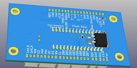

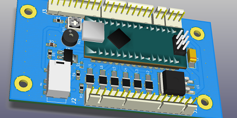

Mentor s'est fait "silkmasquer" proprement par la même occasion
Mentor dessus30.png (172.37 Kio) Vu 12408 fois
idem dessous
Mentor dessous30.png (182.27 Kio) Vu 12408 fois
j'ai passé plus de temps à nettoyer et faire un silk à peu près propre que router le dahu. Mais ça en vaut la peine
