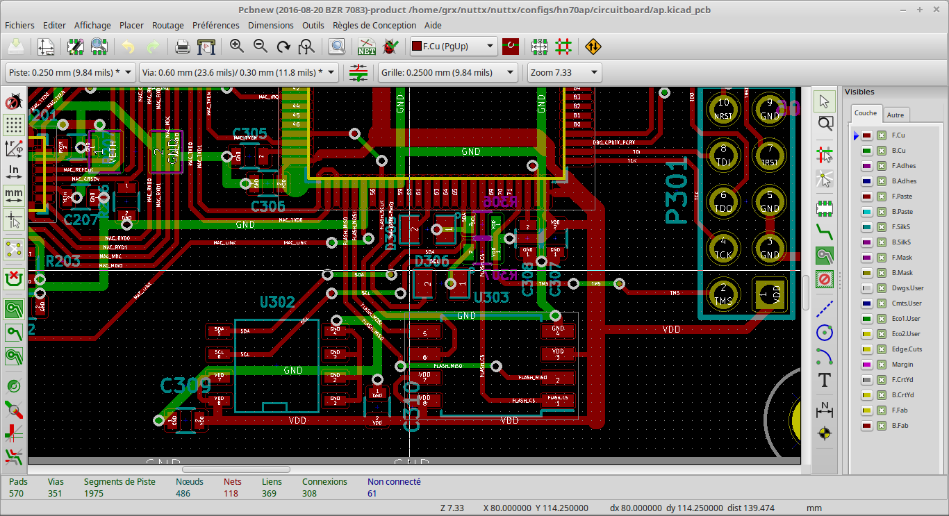

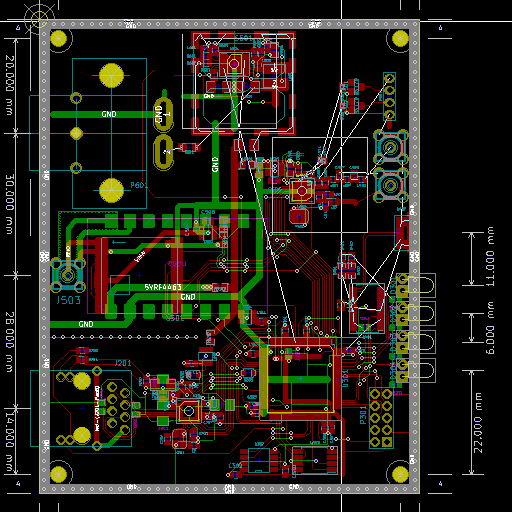

Changements:
-une des 4 leds facade sera bicolore selon le sens d'alim car j'ai pas la place d'en mettre 5
je suis en train d'ajouter des blindages, un sur l'alim et un sur le si4463 TX/RX séparé.
https://katalog.we-online.de/pbs/datasheet/36103205.pdf
Du coup l'est pas si grande c'te carte!
Si quelqu'un peut me conseiller sur l'espace minimal a respecter entre deux fiches SMA pour que ca reste vissable je suis preneur.
Y'a peu de place!
Je suis également emmerdé par le signal PTT, je sais pas quoi mettre comme fiche qui rentre a part deux pins HE10. Je vais prévoir un PTT par composante continue sur les signaux RF.

Re: Hamnet 70 cm - la carte de dev
Si tu as la place, préfères du kk molex au pas de 2,54 plutôt que du HE10... biscotte le détrompeur.
mais effectivement, pour de la commutation TX ça suffit largement.
J'achève le tracé de mon retrofit Compaq coté "informatique" et je regarde sérieusement cette histoire d'écart de SMA.
As tu remarqué que, sur le kicad du Hermes Lite de Steve, (qui utilise des edges), il en a mis "dessus-dessous"... c'est une bonne idée d'implantation, ça.

Non je pense que je vais rester sur mes tensions DC sur les lignes RF. C'est économe en place et facile a récupérer avec un bias tee coté équipements RF. Je vais faire la chose coté TX (PTT) et aussi coté RX (Alim LNA). Le switching du 5V se fera avec des MOS P.
Par contre je dois calculer les impédances, et j'ai aucune idée de ce qui est requis. tout ce que je sais c'est que XL=Lwj doit être environ du kilo-ohms a 430 MHz. Je crois. Donc ca devrait donner L? genre 1000=L*430e6 => L=2.2uH ? Me parait plutot énorme...
J'ai réussi a intégrer deux LEDs CMS non visibles depuis l'extérieur, une sera le heartbeat et l'autre la matérialisation de l'activité CPU. on éteint en entrant dans la tache IDLE, on allume en sortant de la tache IDLE. La 4e LED facade est maintenant bicolore bipolaire, donc off-rouge-vert selon la polarité des fils d'alim. J'ai aussi trouvé une place pour le XTAL 32 kHz de la RTC.
Il me reste a bien caler l'alim dans son blindage, puis je finaliserai l'UART USB et je finirai par la radio principale.

Je trouve pas de place pour poser un connecteur pour le signal PTT, je vais le faire passer comme un bias 5v sur la ligne RF TX.
il faut donc calculer un bias tee.
Le SMA est connecté:
-au reste de la RF via une capa de liaison qui passe RF et bloque DC, son impédance en DC est infinie et doit etre faible a 430M
-a la tension DC PTT via une inductance de liaison qui passe DC et bloque RF, son impédance en DC est zéro et doit être élevée a 430M
Il faut donc choisir les bons composants a la fréquence de 430 MHz.
Il me semble avoir lu que l'impédance équivalente de l'inductance a 430 M doit etre de l'ordre du kilo-ohms pour pas perturber l'impédance 50 ohms de la ligne RF...
Tu n'as pas la place pour un petit connecteur molex kk quelque part près de la partie "logique" ? car le connecteur peut très bien être routé par fil à un autre niveau du boitier...
just my 2 cts
un ferrite de blocage à la rigueur, c'est une solution bourrin mais moins problématique qu'un dc-block
ceci étant, f1opa ne s'enquiquine pas trop et colle 10n et 220p en blocage cc, et 3.3 uH en bypass
j'ai sorti l'i2c sur du pas 2.54mm a gauche de l'EEPROM, mais j'ai quasi plus rien de facile a router sur le cpu
j'y avais pensé, une tite carte gigognable aurait été du plus bel effet mais chais pas trop ou la mettre, en fait
3.3uh en bypass ca fait 9kohms a 435 MHz, ce qui me semble tout a fait "transparent" une fois mis en parallèle sur les 50 ohms de la charge, merci pour la référence!
