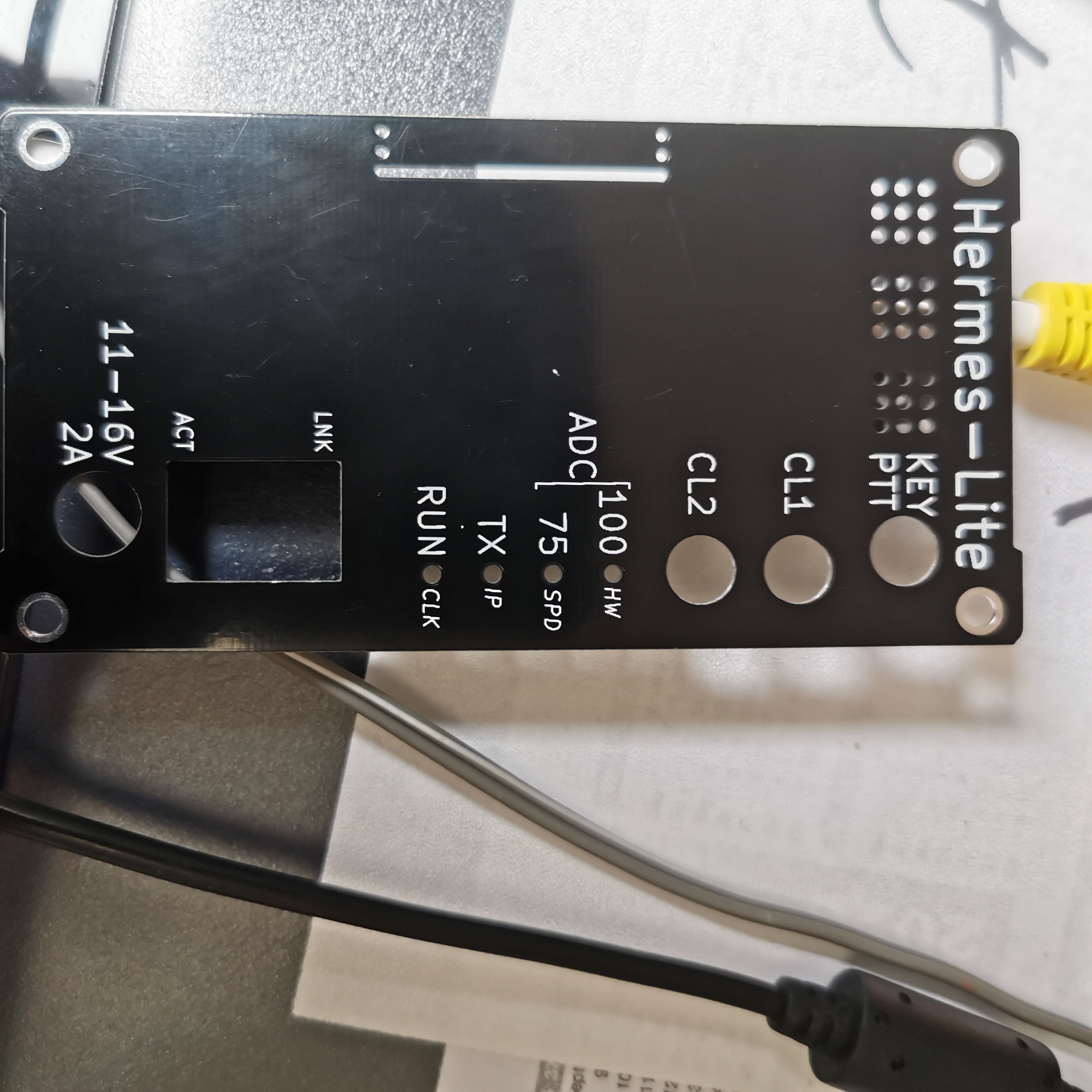

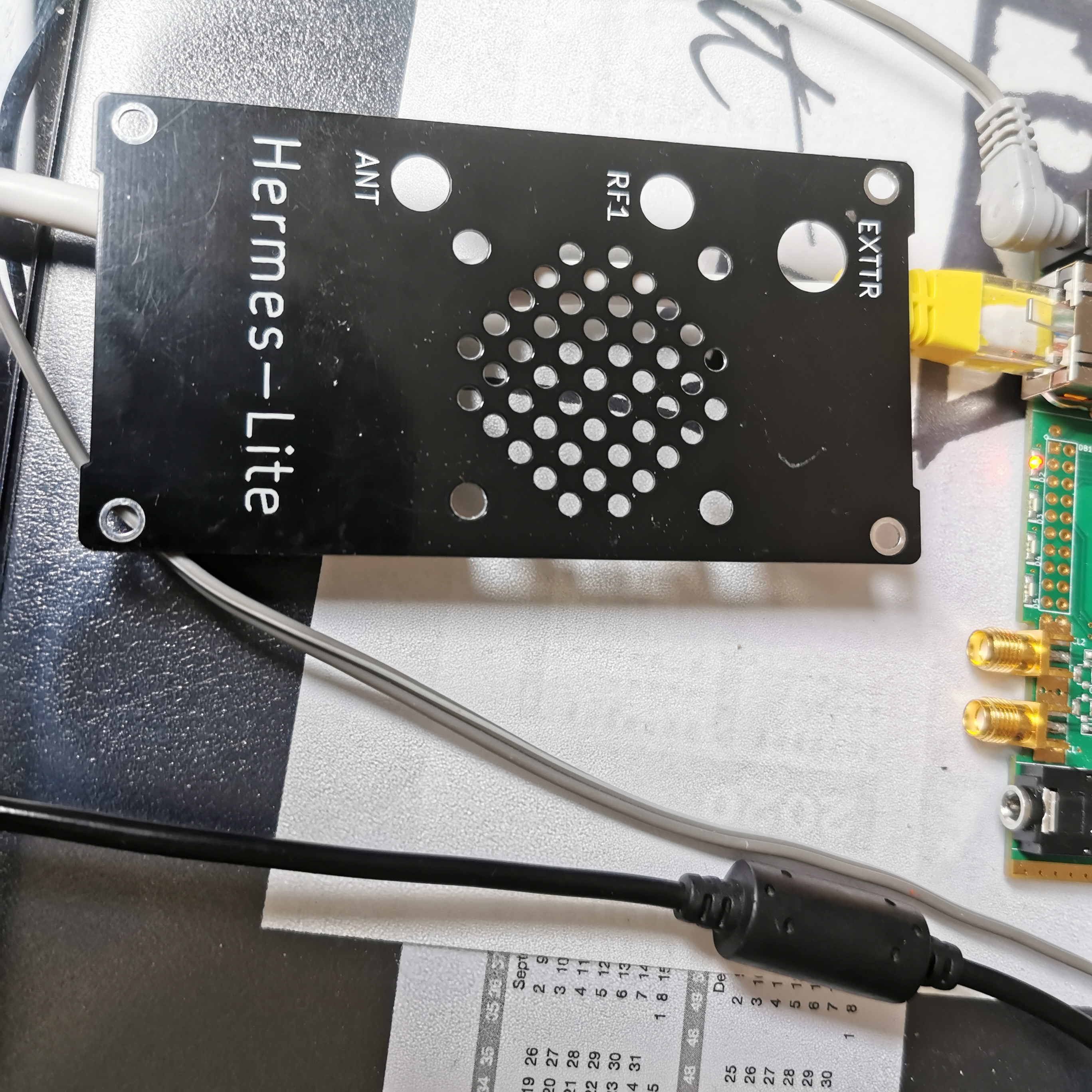

Visuellement , il y a deux connecteurs sma cl1 et cl2 de soudés a cote de la prise key ptt je ne sais pas a quoi elles servent .Il me semble avoir vu quelque part un hermes en boitier avec les inscriptions mic et phone mais je ne suis pas sur .

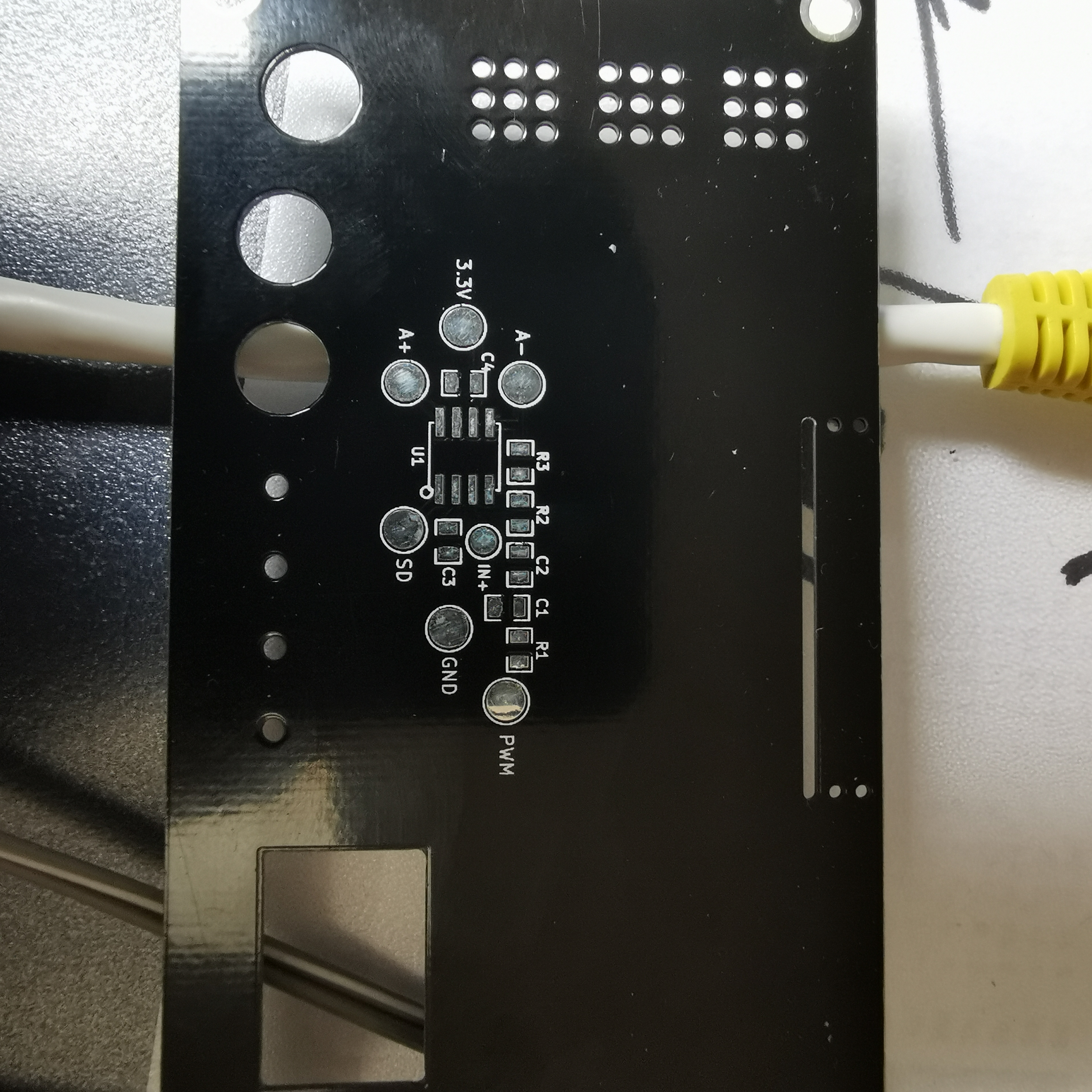

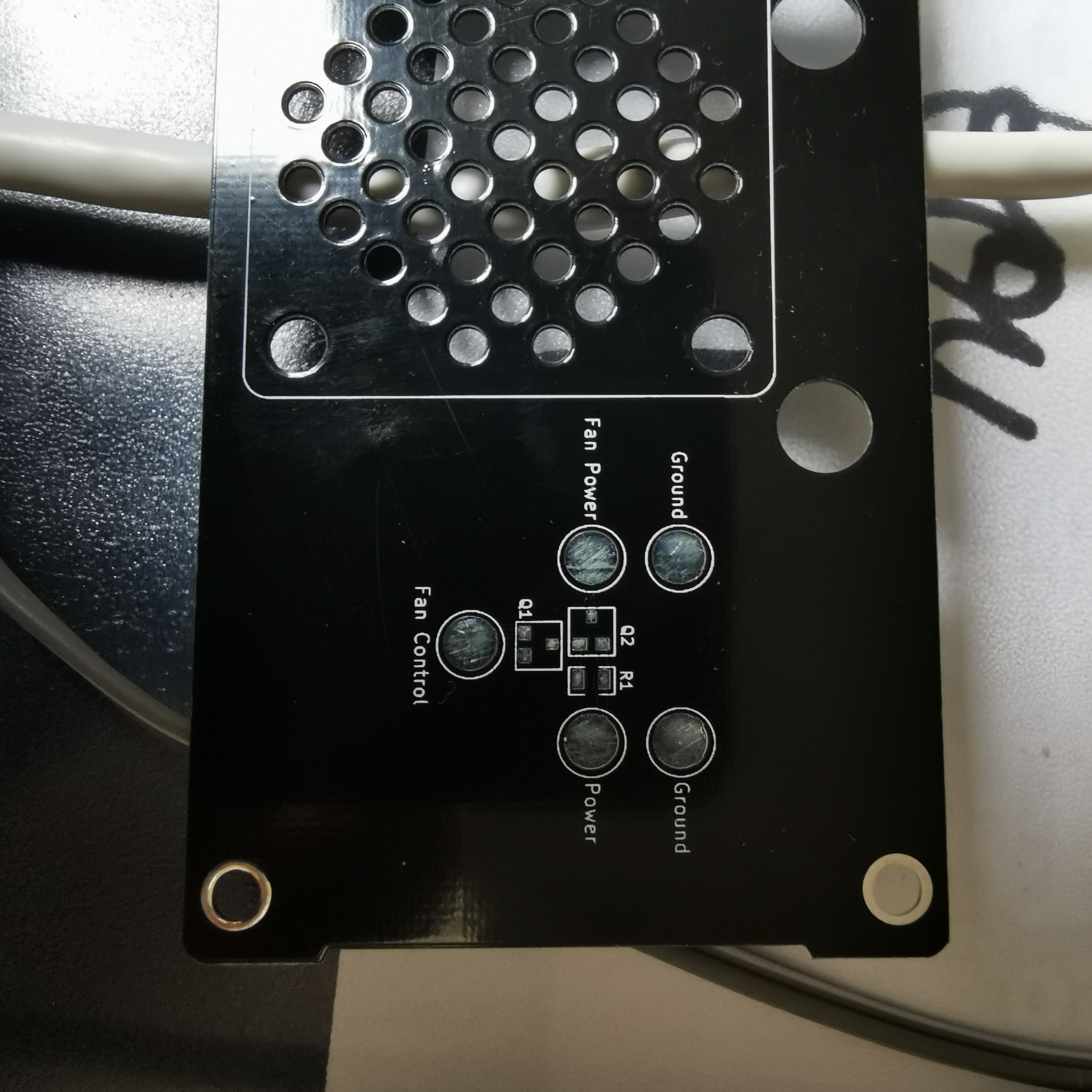

j ai recu avec les platines, deux facades avant et arriere, serigraphies ou l on retrouve cl1 et cl2 . mais a l envers des facades, il y a des circuit imprimés avec des emplacements pour des resistances , transistors et condensateurs! mais la je nai rien trouver la dessus . je vais essayer de faire des photos .

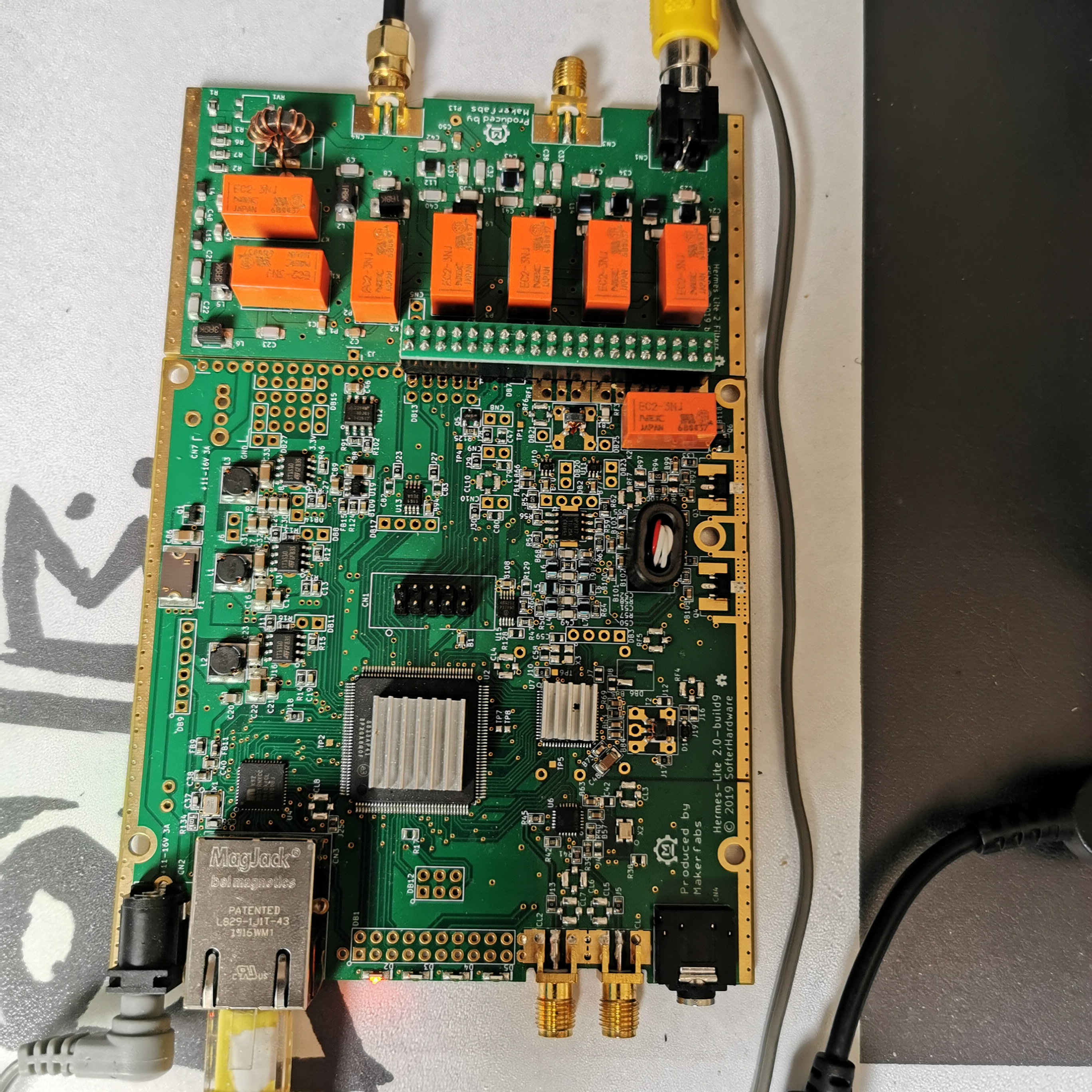

Comme vous le voyez, pas encore enfermé. Peut être dans la même boîte petit lineaire, watt et rosmetre. :D

Le circuit imprimé de la face arriere c est pour le controle d un ventilateur ....moi et l anglais lol

- les connecteurs SMA de façade sont destinés à recevoir une horloge externe, et à ressortir un signal d'horloge. Leur utilisation n'a encore jamais été définie clairement, car il n'y a pas encore de version de gateware capable d'exploiter cette possibilité. En gros, ce n'est pas "que" pour bénéficier d'une horloge plus stable, mais pour fournir un signal d'horloge strictement identique à une batterie de HermesLite et ainsi recevoir en mode diversité, faire de la radioastronomie par interférométrie de phase et autres joyeusetés du genre.
Les différentes options des façades ont été décrites au fil du forum (et sont peut-être décrites sur le wiki). J'avoue ne jamais m'être penché sérieusement sur la question. Le montage "ventilateur" n'est autre qu'un circuit d'alimentation fournissant un signal pwm destiné à faire varier la vitesse d'un ventilateur en fonction de la température qui règne à l'intérieur du coffret. Les différents schémas sont disponibles au sein des échanges sur Google Groups (faire une recherche sur "front panel" ou (temperature control)
coller un ampli dans le même boitier que le Hermes Lite n'est peut-être pas une bonne idée. On perd beaucoup en mobilité, et les risques de rayonnements indésirables de l'ampli sur le SDR sont assez élevés. A priori, l'ampli serait mieux dans un boitier séparé et "étanche".
Il y a déjà un réflectomètre sur le filtre N2ADR. En ajoute un autre serait inutile. Certaines applications, notamment SparkSDR, retournent la valeur de la puissance émise et du réfléchi.

Malgré mes recherches, je n ai pas trouvé les schema des circuits des faces av ar . je voudrais y coller les composants pour lesquels les circuits gravé sur les faces sont prevus. Est ce que le circuit de la face avant concerne aussi le ventilateur ?. :malin1:

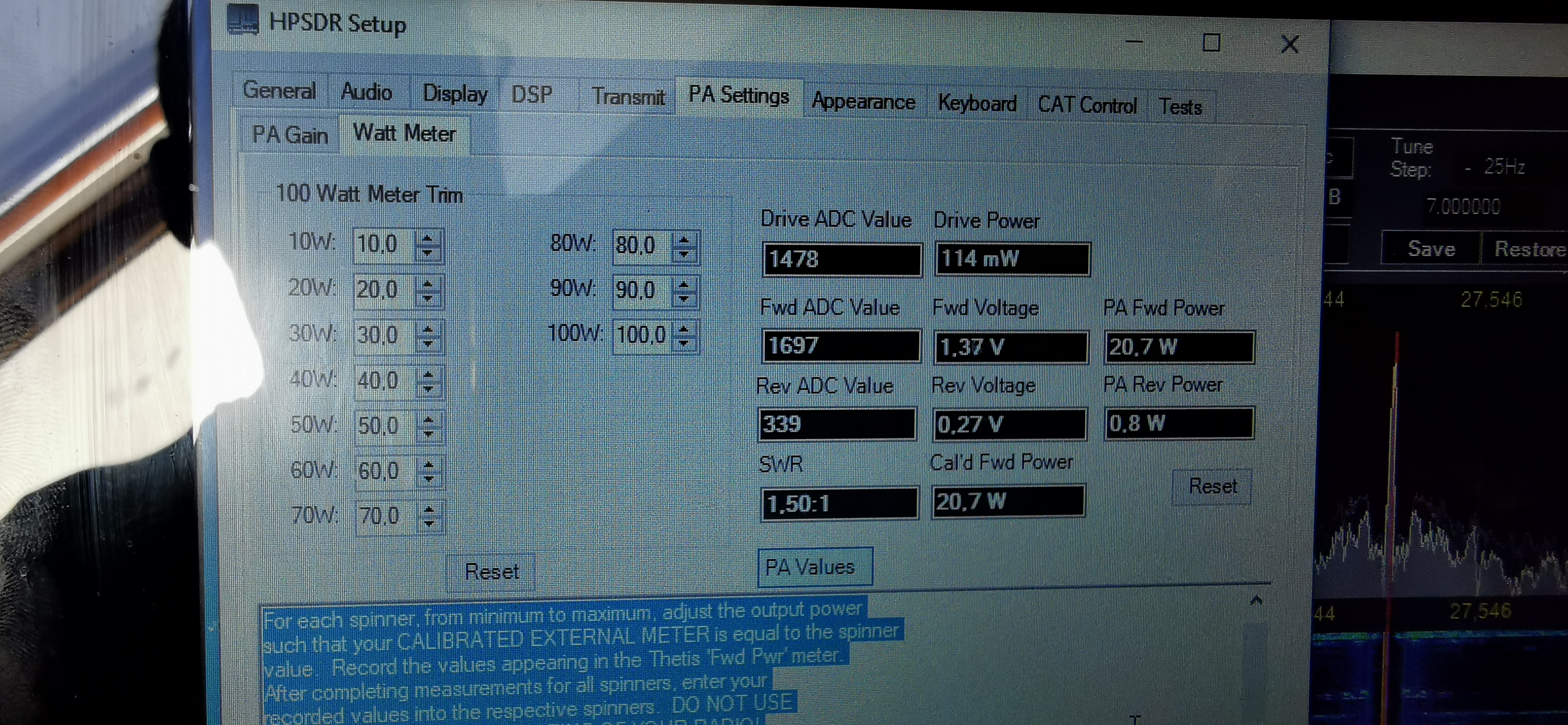

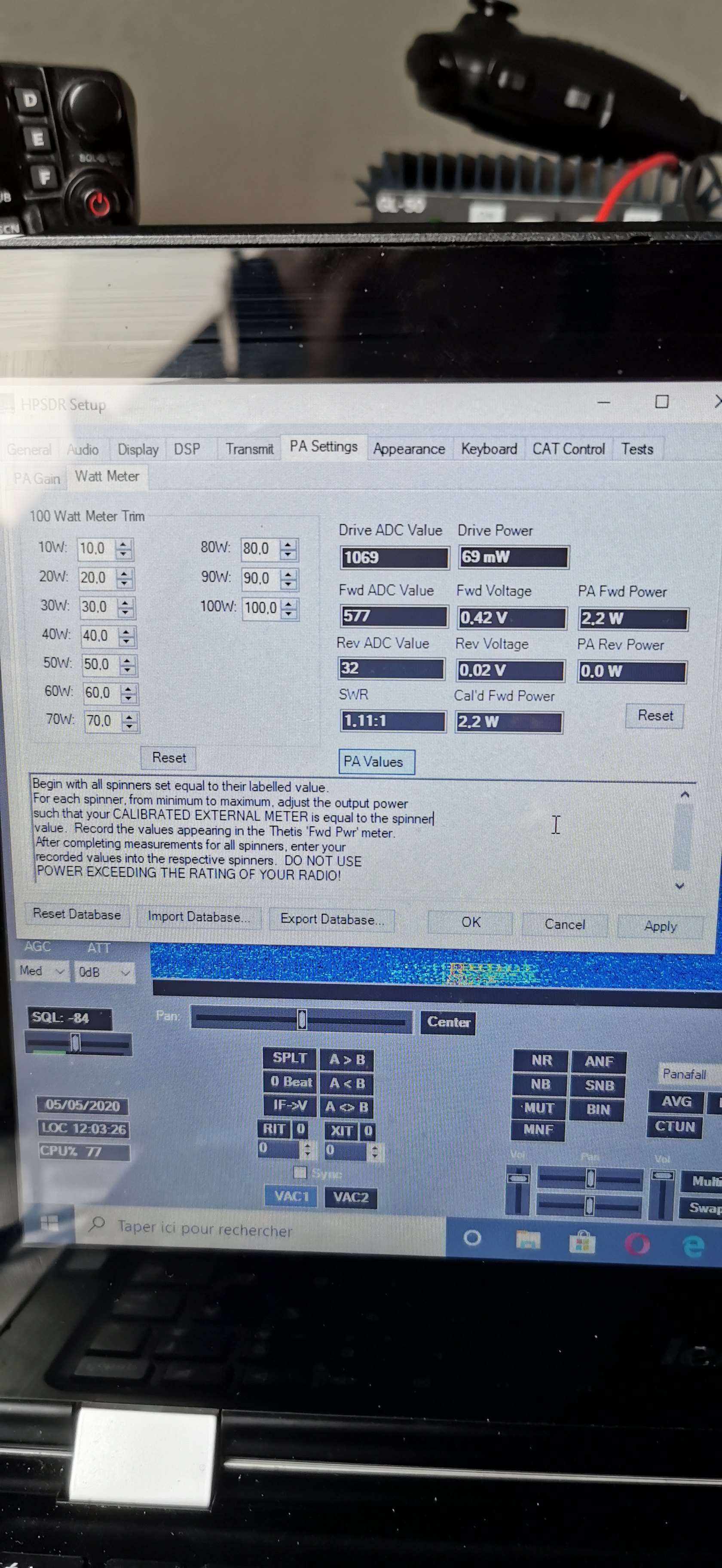

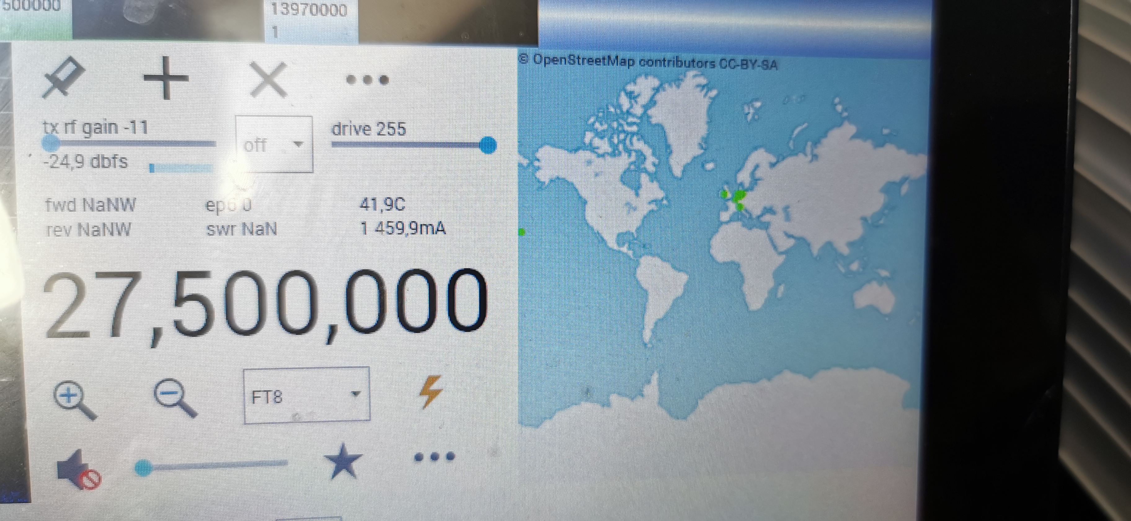

quant a SparkSDR il ne me retourne aucune valeur ni ros ni puissance !!.
j ai testé d autre applications
hdsdr: pas reussi a le parametrer pour l emission .
sdr console : emmission en ssb 4 watts max et 0.5 watt A 1 watts en "parlé" . 1 watt en fm et am !!!!
powersdr : tout pareil sauf que j ai une indication pour la puissance et le ros .
Est ce que le courant de repos des pa serait differents dans powersdr de ceux de spark de facons a etre en classe A+++ :happy1: non suis je bete puisque reglés en usine ... ou alors d autre reglage a modifies dans power ? le curseur mic a font et celui compression trois quart .

A priori, SparkSDR devrait afficher la puissance émise. Attention, en régime permanent, autrement dit transmissions numériques, AM, FM, la puissance est à un cheval près le tiers (ou moins) de la puissance crête obtenue en SSB. C'est normal, et plus sur pour la survie des transistors.
PowerSDR ne gère pas l'indication de puissance et de réfléchi, un OM est en train de patcher une version récente pour prendre tout ça en compte, avec une base de données indépendante de la base par défaut, et un écran de setup spécifique au HL2. Donc, à moins d'utiliser cette version à diffusion confidentielle pour l'instant, toute indication du S-Mètre est le reflet de n'importe quel type de bruit et ne signifie rien je pense.

Sous PowerSDR, il est inutile de pousser la compression au delà de 10%. Sur un "tune", la puissance varie bien de 0,1 à 5W lorsque l'on règle le niveau de drive.
Contrairement aux transceivers classiques, la puissance ne "varie" pas avec le niveau d'excitation audio coté micro... le soft se débrouille pour fournir la meilleure dynamique possible à la partie émission. Se reporter aux vidéo explicatives sur youtube, notamment celle de Steve à propos de PowerSDR.
