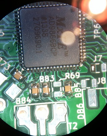

Vérifiez bien que les découplages ne sont pas trop près d'un QFN, car la brasure de ce composant risque de devenir acrobatique. Notamment le 9866. Raison pour laquelle je n'ai pas soudé les deux découplages situés près du 5P49V5923.

Si vous entamez le montage avec vos fonds de tiroir et commencez par la floppée de 100 nano, ne soudez pas
- B63 (dessus, près de U6, le PHY ethernet)
- B122 (dessous, proche U14
AVANT de souder B73, B83, B84 et B85, installez l'AD9866. Une fois le DAC soudé, vous pouvez installer les découplages

Mes trois AD9866 sont soudés, c'est FACILE avec une panne fine genre Weller RT1.
https://twitter.com/f4grx/status/1067893292719882240
Mettez du flux, Y COMPRIS DESSOUS
Choisissez un coté, soudez un pin a chaque extrémité; servez vous de ca pour positionner les QUATRE COTES en vérifiant que les pattes sont en faces des pads (ca peut se foutre en biais)
VERIFIEZ dix fois que les pins sont VRAIMENT en face des pads. Vérifiez encore, allez hop!

Pour finir: GROS DOUTES sur le fait que B83 et B84 soient des X7R de découplage... ce sont les capas DC block du circuit de réception. Devraient être des NP0. A étudier.
edit: Idem pour B68/B78 dans la chaine TX, ainsi que B99,B97,B106,B105
