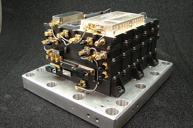

Je pense que le mien ressemblera plus a cela:
Bon, peut être pas tout de suite avec des boitiers fraisés, j'avoue.
Messagepar marc » 07 déc. 2018, 17:37
Mais quel frimeur, ce GRX.... quel frimeur !
Si un membre du lab passer sur Mars, ce serait sympa s'il revenait avec quelques récups
