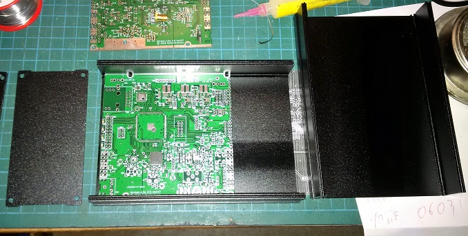

j'ai trouvé ça
sur ebay,
https://www.ebay.com/itm/DIY-Enclosure- ... 2749.l2649
ça à l'air assez bien pour être utilisé en blindage interne. En boitier externe, je pense qu'un truc un peu plus cher (14 USD= serait probablement plus adapté
https://www.ebay.com/itm/1-pcs-150-120- ... 0005.m1851
un pouillème plus large, ce qui nécessite l'usage d'une plaque interne de support, mais c'est là un détail.

j'ai trouvé ça
sur ebay,
