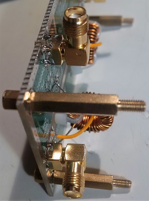

Aux usagers des cartes lpf, hpf et du réflectomètre Thémis : Seb F4GRX m'a fait remarquer que la piste de sortie vers les connecteurs SMA passait sacrément près de la masse dudit connecteur. J'utilise effectivement, sur mes protos, des connecteurs "canon long" qui sont "surélevés" par rapport à la surface du pcb. Des connecteurs d'angle SMA classiques affleurent en revanche un peu trop le cuivre, ce qui peut poser quelques risques de court jus ou d'arc sur le chemin "puissance" (filtre lpf et mesure de puissance sur Themis)
il est donc vivement conseillé d'insérer une petite calle de 1 à 1,5mm sous le connecteur avant de le souder
comme ceci
themis V2 small.jpg (108.7 Kio) Vu 8243 fois
détail
(j'ai un peu exagéré pour les besoin de l'illustration, on peut se contenter de ne laisser que 0,8mm)
la surélévation du connecteur n'influence absolument pas l'impédance, la solidité de liaison ou la tenue en puissance du connecteur.
Sur les cartes LPF et HPF, prenez garde, si vous envisagez de souder un blindage en clinquant, de raboter la languette centrale si vous n'utilisez pas de connecteur "Edge".
Si vous avez déjà soudé ces connecteurs, pas de panique... ils se dessoudent très facilement en collant un gros paquet d'étain-plomb coté pistes, le connecteur tombe tout seul, car les trous sont assez larges.
