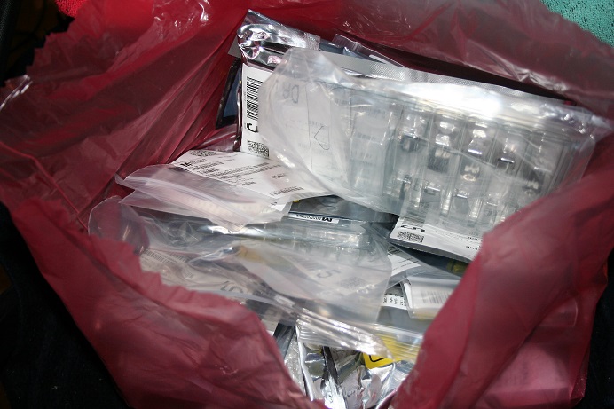

Messagepar marc » 17 janv. 2019, 12:10
Ouch.... je n'imaginais pas que ça ferait un tel volume....
J'hésite à transporter tout ça au lab pour faire des enveloppes.
... rectification. Je viens de voir ça avec F4GRX, je passe à paris avec les composants, nous "kiterons" ensemble. De cette manière, les plus parisiens d'entre nous pourront se déplacer au lab pour venir chercher leurs lots.
Les autres les recevront par la poste, j'espère que le Lab a de grandes enveloppes bulle en stock.

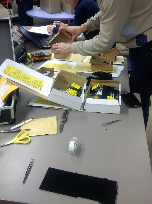

Messagepar f4grx » 25 janv. 2019, 09:38
Kittage intensif réalisé hier soir avec amûr... c'est superbe.
Marc se charge d'envoyer vos boites.

Messagepar marc » 25 janv. 2019, 12:36
photo recadrée pour des raisons de discrétions et de respect de la vie privée... mais ça valait le coup d'oeil
