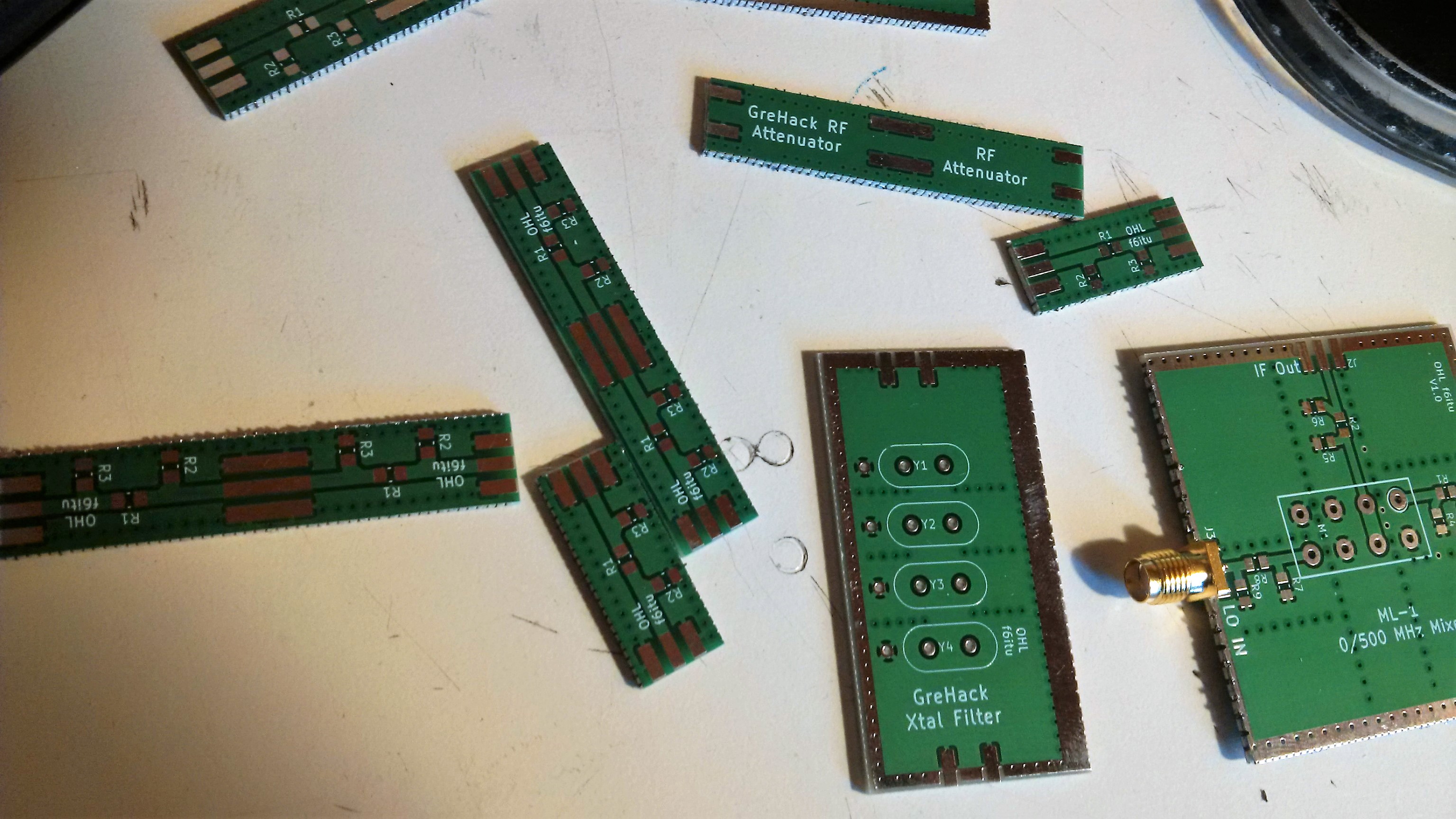

Quelques petits pcb essentiellement destinés à l'initiation (je les ai pondu pour le workshop Grehack du mois prochain)
https://grehack.fr/2018/workshop#sdr
il s'agit d'un oscillateur, d'un mélangeur à diodes, d'une série d'atténuateurs, un filtre à quartz, et l'on peut ajouter un filtre LC.
Le but étant d'expliquer ce qu'est un mélange, un filtrage, une harmonique (bref, ce que "la radio, mais c'est très simple" d'Aisberg n'est pas parvenu à me faire comprendre lorsque j'avais 13 ans)
l'interconnexion des modules utilise un seul type de connecteurs (du SMA Chinois d'entrée de gamme, bien moins coûteux que du Cinch, plus adapté aux hautes fréquences)
Ces modules peuvent sans le moindre problème être intégrés dans des montages à usage quotidien (le filtre à quartz et les atténuateurs me servent à sortir un sinux 0 dBm de mon géné D.O. par exemple)
