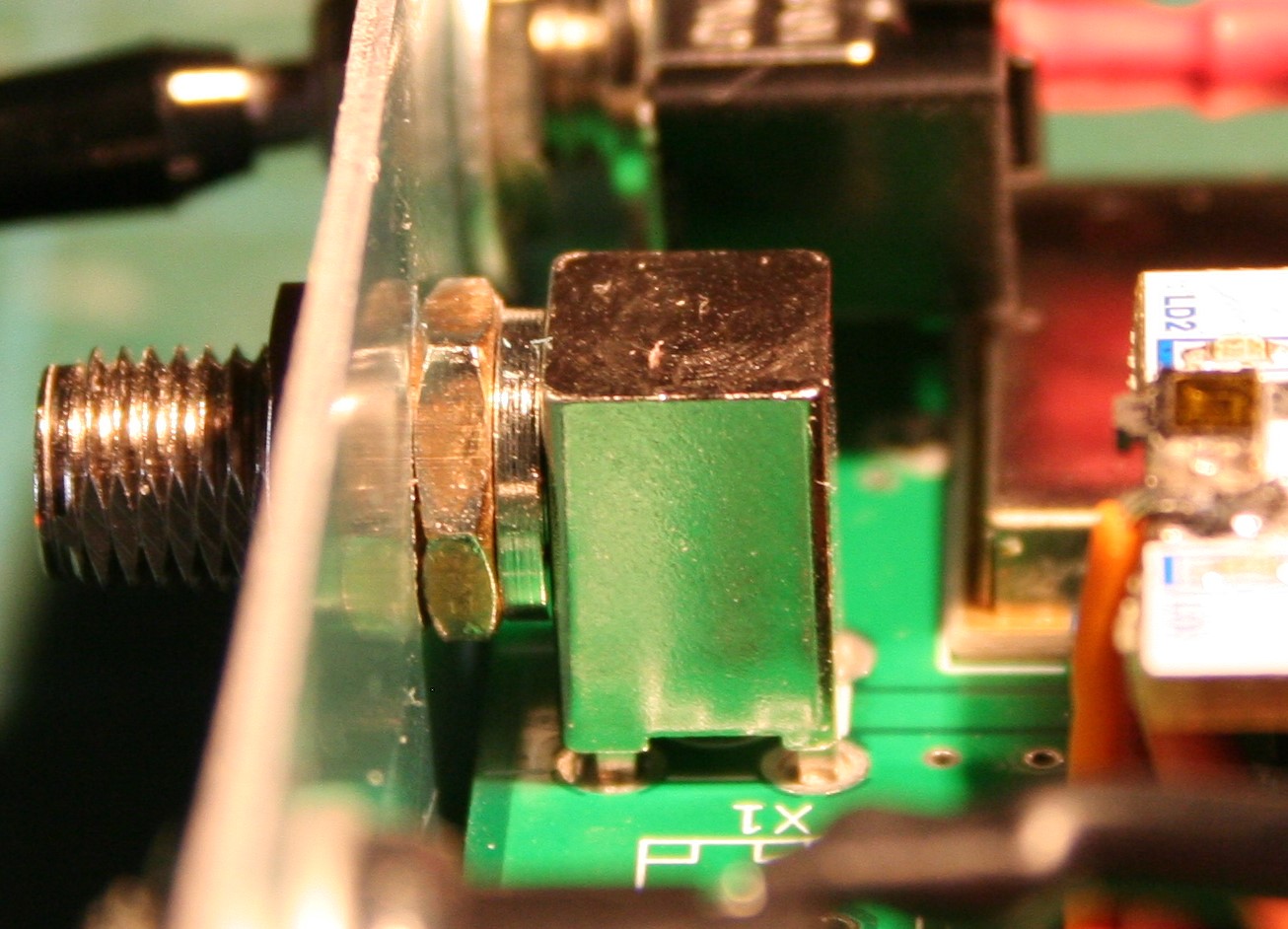

Salut Marc, par rapport à ta remarque sur le connecteur SMA
marc a écrit :- J'ajouterais dans la doc un petit chapitre indiquant de légèrement surélever le connecteur SMA du pcb, car seul le vernis épargne vient protéger la piste HF de la masse de la prise (certains connecteurs ont un petit épaulement sur les broches gnd qui évite ce genre de problème, pas celui fourni dans le kit) . J'ai eu le même pb sur un de mes montage... photo "exagérée" du remède https://wiki.electrolab.fr/File:Sma_soldering.jpg
Christian, le proprio de la boutique "thinkstack.de" me dit qu'il intègre exactement les connecteurs que j'ai spécifié dans ma BOM.
Les miens ont tous un épaulement de 0.5mm, ce qui est juste parfait.
https://www.molex.com/pdm_docs/sd/732512200_sd.pdf
Du coup, peux-tu stp me confirmer si le problème que tu as soulevé est réel? Tu ne t'es pas trompé de connecteurs SMA entre celui du kit NPR et un autre?
christian a écrit :We use exactly the connector specified in your BOM (Molex 73251-2200),we even order it under the same order number from Farnell (2293854).
I checked with two boards (one from the same batch Marc also got his board from), the connectors have grooves and the correct threads.
Also, all the kits still on stock (10 pcs) are equipped with the correct connector.
Re: NPR - New Packet Radio
Messagepar marc » 05 août 2019, 17:40
oui, tu as raison... épaulement bien moins marqués que ceux que j'ai l'habitude d'utiliser
J'avoue que ça ne m'a pas sauté aux yeux, et j'utilise rarement une bino pour souder de la SMA
il y a ce qu'il faut pour éviter le court-jus. Désolé de t'avoir fait peur. Tu remarqueras au passage que j'ai quand même surélevé le corps du connecteur. Parano un jour, parano toujours
F4HDK
Messages : 79
Messagepar F4HDK » 05 août 2019, 18:20
Merci pour ton retour, j'ai rassuré l'OM Christian.
marc a écrit :il y a ce qu'il faut pour éviter le court-jus.
Et surtout pour respecter l'impédance de 50 Ohms, je pense!
