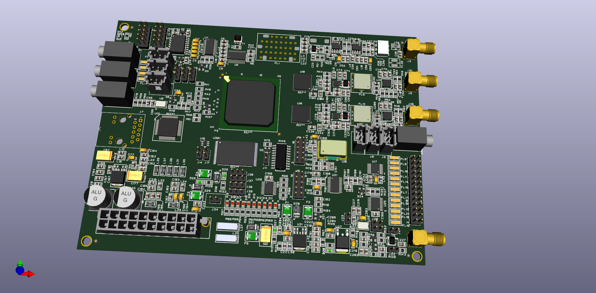

Ça y est c'est fini pour la version complète (manque quelques modèles 3D c'est tout):
Le lien pour le projet Kicad (trop gros pour le forum): ICI
Gerbers_Complet_v1.3.zip
(510.32 Kio) Téléchargé 531 fois

Merci Desty
Travail remarquable.
Je finis le proto d'un coupleur, et j'expédie ça avec une nouvelle version d'Alexiares lpf.
