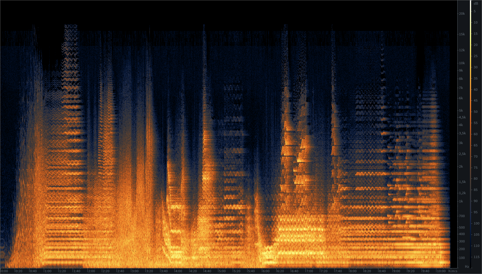

Un nouveau montage vidéo avec un joli spectrogramme montrant l'évolution du son ;)
https://youtu.be/mHCxrzRNdpU

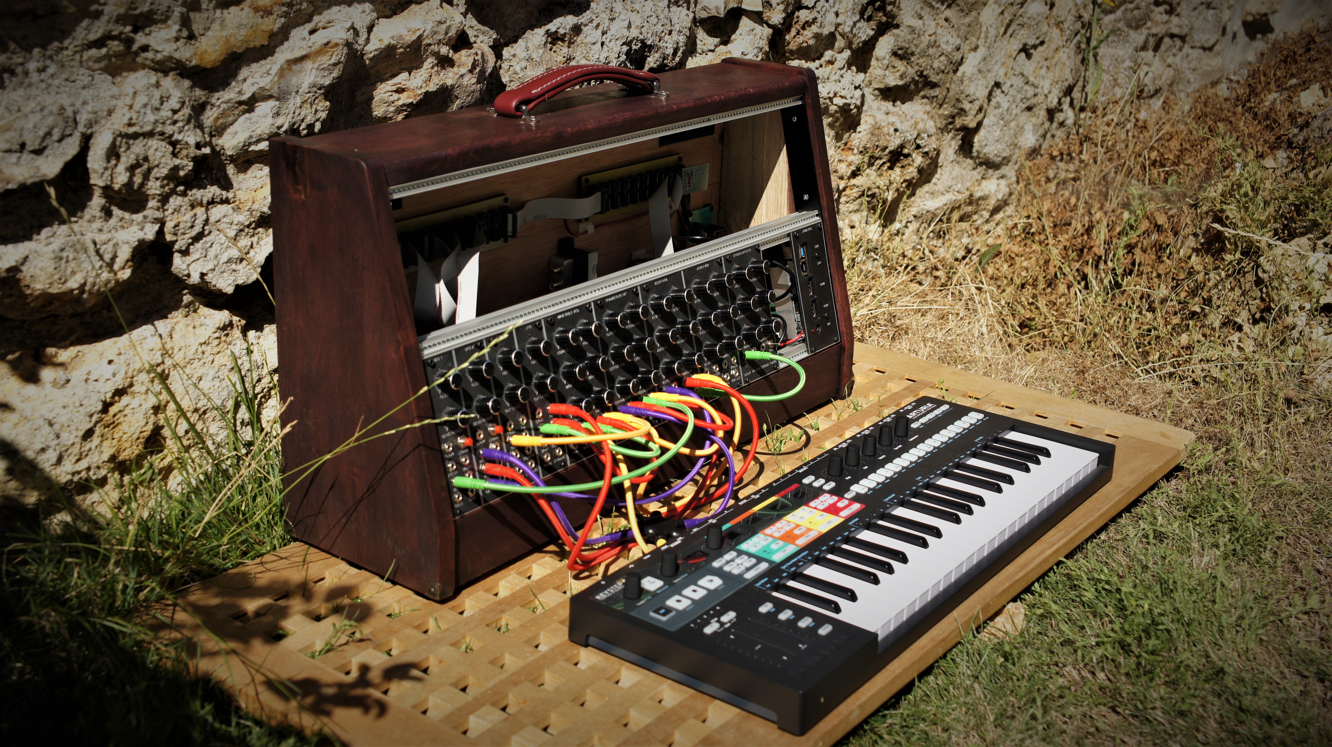

Séance de shooting au soleil (pas trop longtemps pour le PLA !).

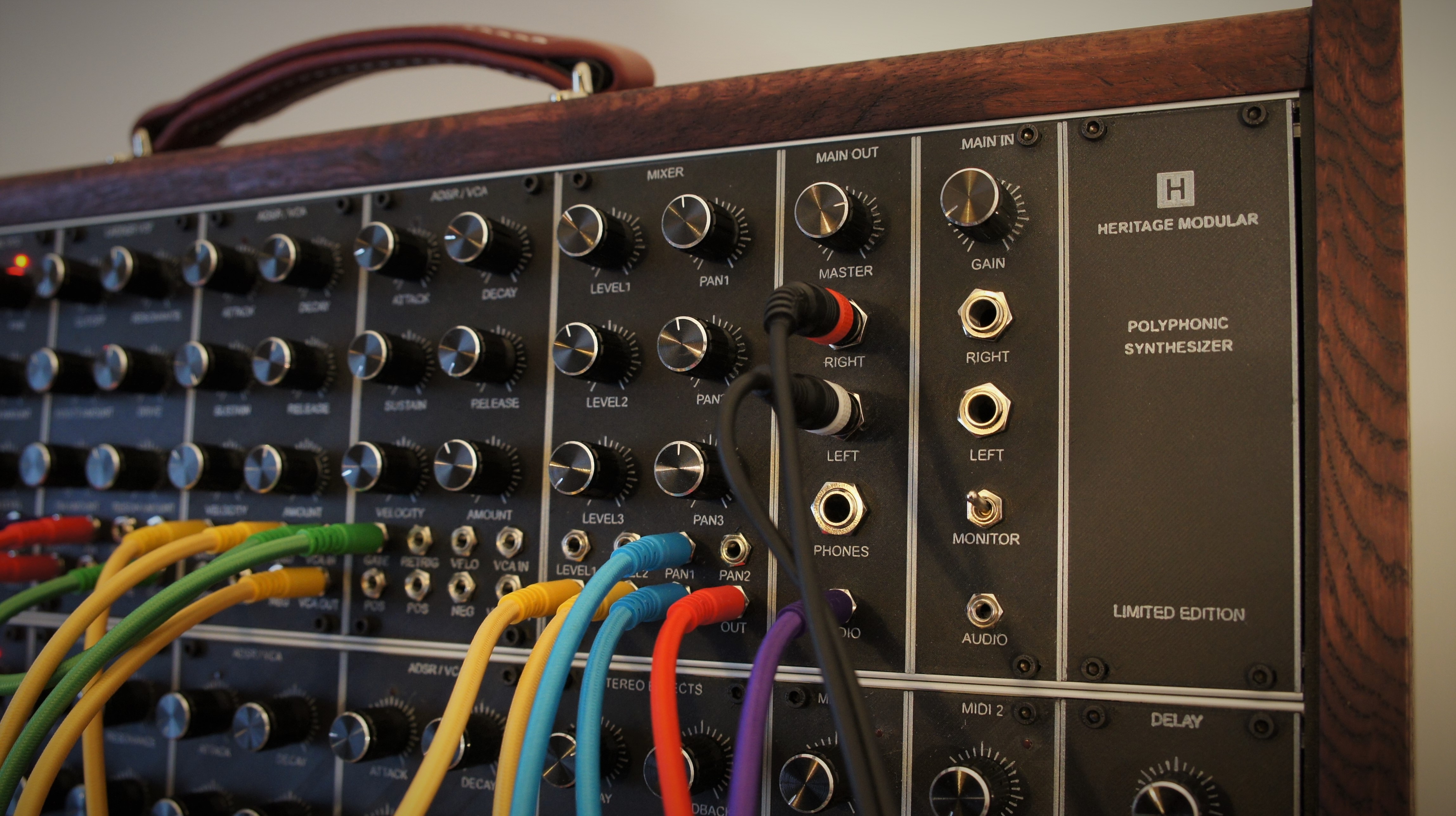

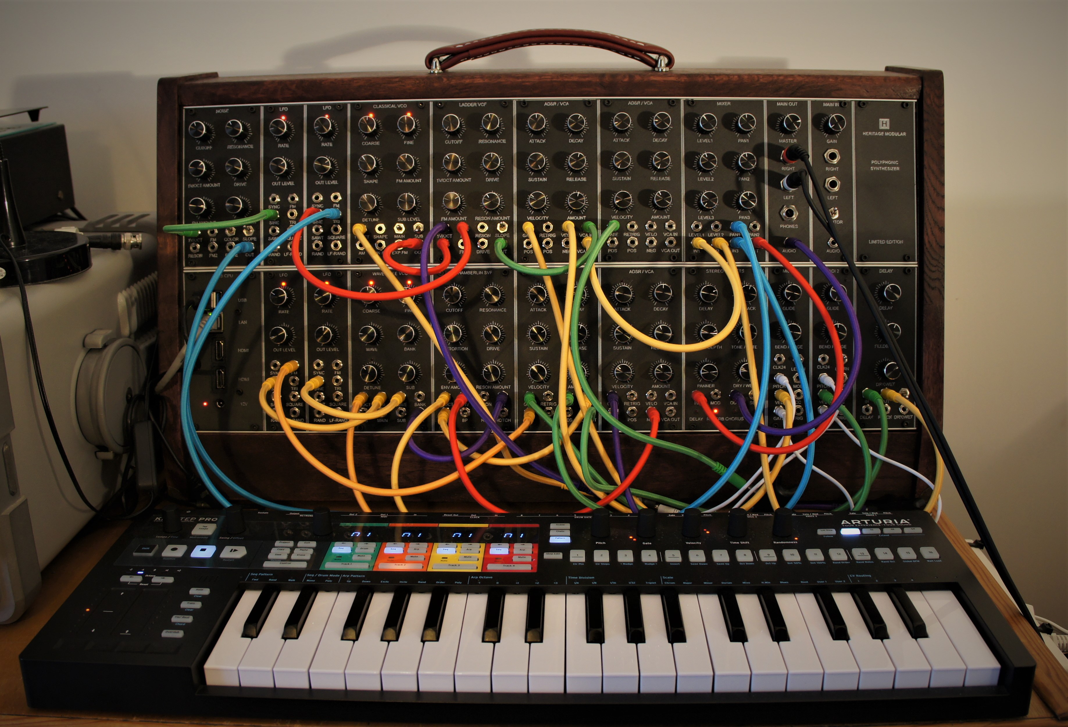

Quelques nouvelles récentes du projet :
  • Le boîtier est maintenant presque plein avec 21 modules (VCO, LFO, ADSR, VCF, EFFECTS, MIXER, etc ...)
  • Beaucoup de travail d'optimisation du soft pour tenir la charge CPU (polyphonie 8 voix, au total 64 oscillateurs et 24 filtres)
  • Tous les petits glitchs audio ont disparu, le signal est maintenant bien propre, même avec un flux MIDI soutenu :)
Je suis en train de finaliser le support de présentation pour la conférence du jeudi 9/2 au lab. Au menu :
  • Quelques rappels sur l'historique des synthés modulaires
  • Les différents types de synthèse, avec démo
  • Les modules typiques, et une démo sur une configuration classique VCO/VCF/ADSR/VCA
  • Le projet "Heritage Modular" avec détail de toutes les étapes (conception électronique, PCB, 3Dprinting, firmware, Pure Data, menuiserie, ...)
  • Et pour finir, une petite session live avec la machine
Ici, un petit aperçu des possibilités de ce synthé sur une reprise d'un titre de Tangerine Dream :siffle: : https://soundcloud.com/f1oat/love-on-a-real-train
Le projet est documenté ici, avec une présentation technique qui me servira de base pour la conférence : https://www.heritagesynthesizers.fr/
En espérant qu'il n'y aura pas un nouveau report, je vous donne rdv jeudi 9 février à 21h au lab !
Les claviéristes seront les bienvenus pour me donner un coup de main pour la session live :hello:
Frédéric.
