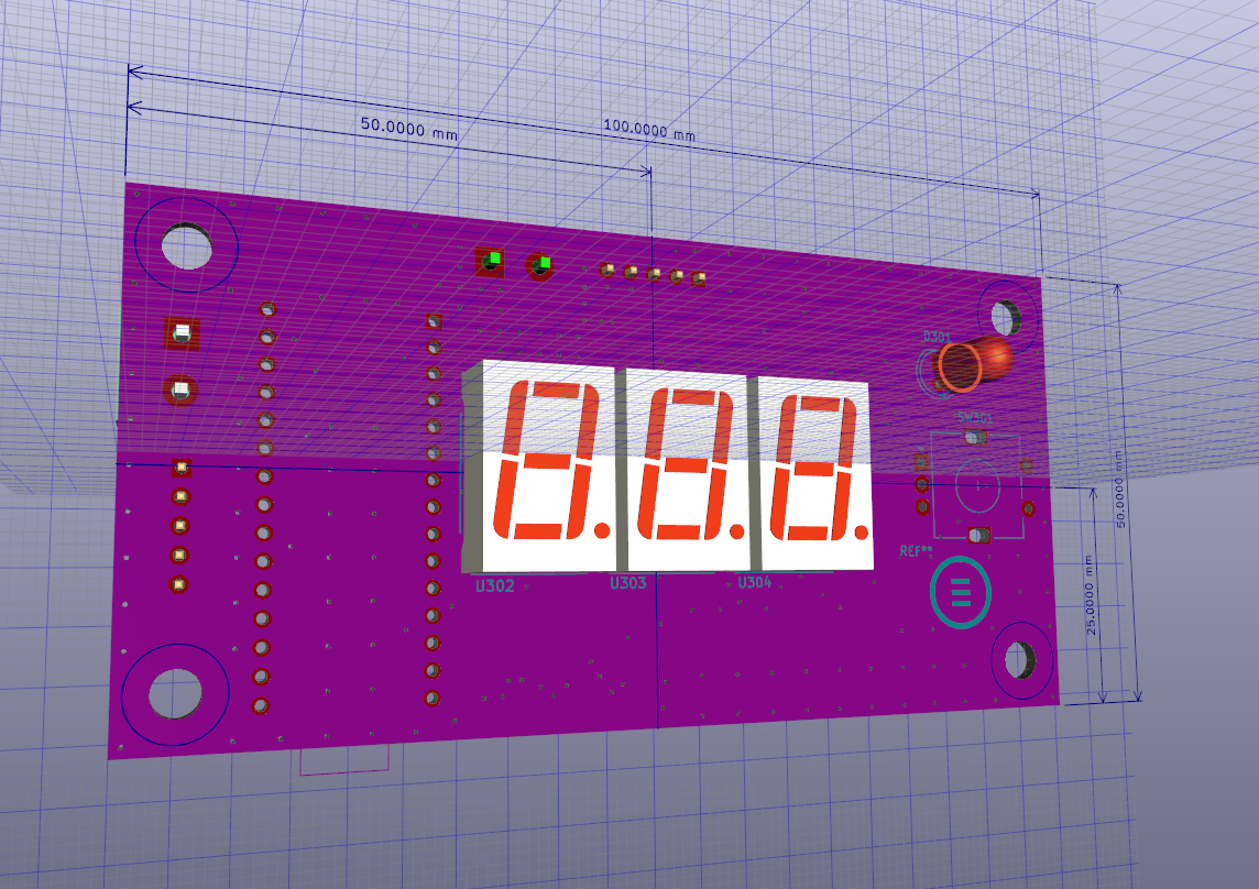

Bon, j'ai fait ma variante perso.
J'ai rajouté du filtrage hardware sur les signaux de l'encodeur, et un 595 pour shifter les afficheurs et j'ai mis des 7-segments plus petits, suivant la remarque de GRX que les 20mmm sont un peu trop grands. Et j'ai tout mis sur un seul PCB 5 x 10 équivalent à celui de l'affichage sur le legacy. Et pas de modèle 3D pour l'encodeur, malheureusement :( D'ailleurs il y a pas des libs de modèles 3D qui ont disparu depuis la 6.0 ?
Re: Station de soudure - Mise à jour et améliorations
Messagepar f4grx » 20 mars 2023, 10:36
la 3d c'est vraiment la cerise sur le mandrin... vaut mieux voir le pcb 3d a poil pour trouver les erreurs de routage de dernière minute!
pas mal ton pcb unique.

Tu aurais peut être pu encore te simplifier la tâche avec un TM1637
En plus la dimension est pile la moitié des PCB standard pas cher chez PCBWAY (hasard ?)
