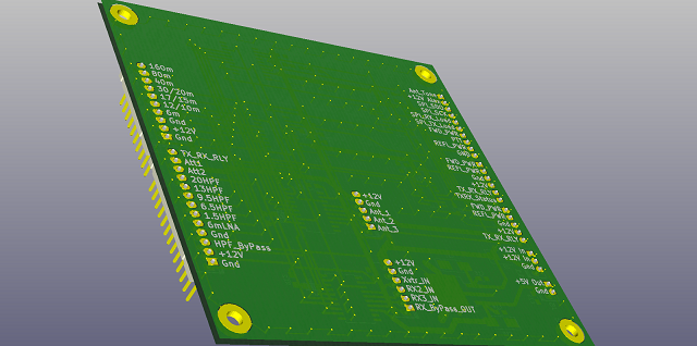

L’achèvement de la refonte complète d’Alexandrie, qui reprends stricto-sensu le design originel d’Alexiares (ce serait trop long à expliquer, mais bref, seule une plongée dans le protocole SPI explique qu’on ne peut pas faire autrement)
La carte vue de dessus
Alexandrie up.png (215.88 Kio) Vu 10720 fois
La carte vue de dessous (avec moult commentaires sur le masque de soie, histoire de ne pas s’y perdre).
Alexandrie dwn.png (216.33 Kio) Vu 10720 fois
A noter que les dénominations de bus sont strictement les mêmes que celles utilisées dans Alexiares et dans la dénomination des labels des cartes Hermes/Angelia/Orion Mk1
Mentor, la carte d’affichage, a subie quelques petites modifs, excessivement mineures. J’envisage une meilleure disposition, à vous de récupérer le kicad sur github et de critiquer le routage

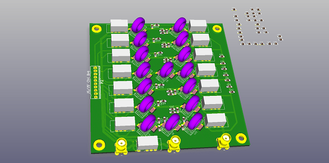

Du coup, j’ai embrayé sur le lpf.
alex lpf.png (174.35 Kio) Vu 10720 fois
il y a encore pas mal de taf à faire, notamment une simulation 3D sérieuse et comparaison avec de véritables composants pour voir si du T68 peut passer (si je prévoie une version bi-compatible 20/100W)
Je pense que tout doit être prévu pour qu’il encaisse, comme l’original, les 20 W d’un exciteur de la catégorie d’un Hermes avec un ampli Pennywhistle.
CEUX QUI ESTIMENT QU’IL FAUDRAIT SUPPORTER 100 W doivent me le dire tout de suite. Dans un mois, il sera trop tard.
Il faudra changer les relais, la taille des tores, et les capas prévues seront de type ATC type B (contre ATC type A a l’heure actuelle), bref, tout le routage sera à reprendre. Tout en conservant les dimensions de la carte (Europe 10x10cm).
