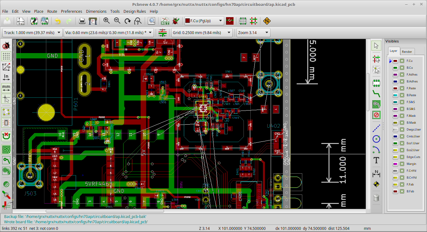

Sur une note plus positive, great news, j'ai trouvé des optimisations qui m'ont permis de caser le shield RF du transceiver intégré. Plus qu'a reconnecter les tripes et le routage sera total.
Capture du 2017-09-12 00-33-43.png (167.66 Kio) Vu 9749 fois
