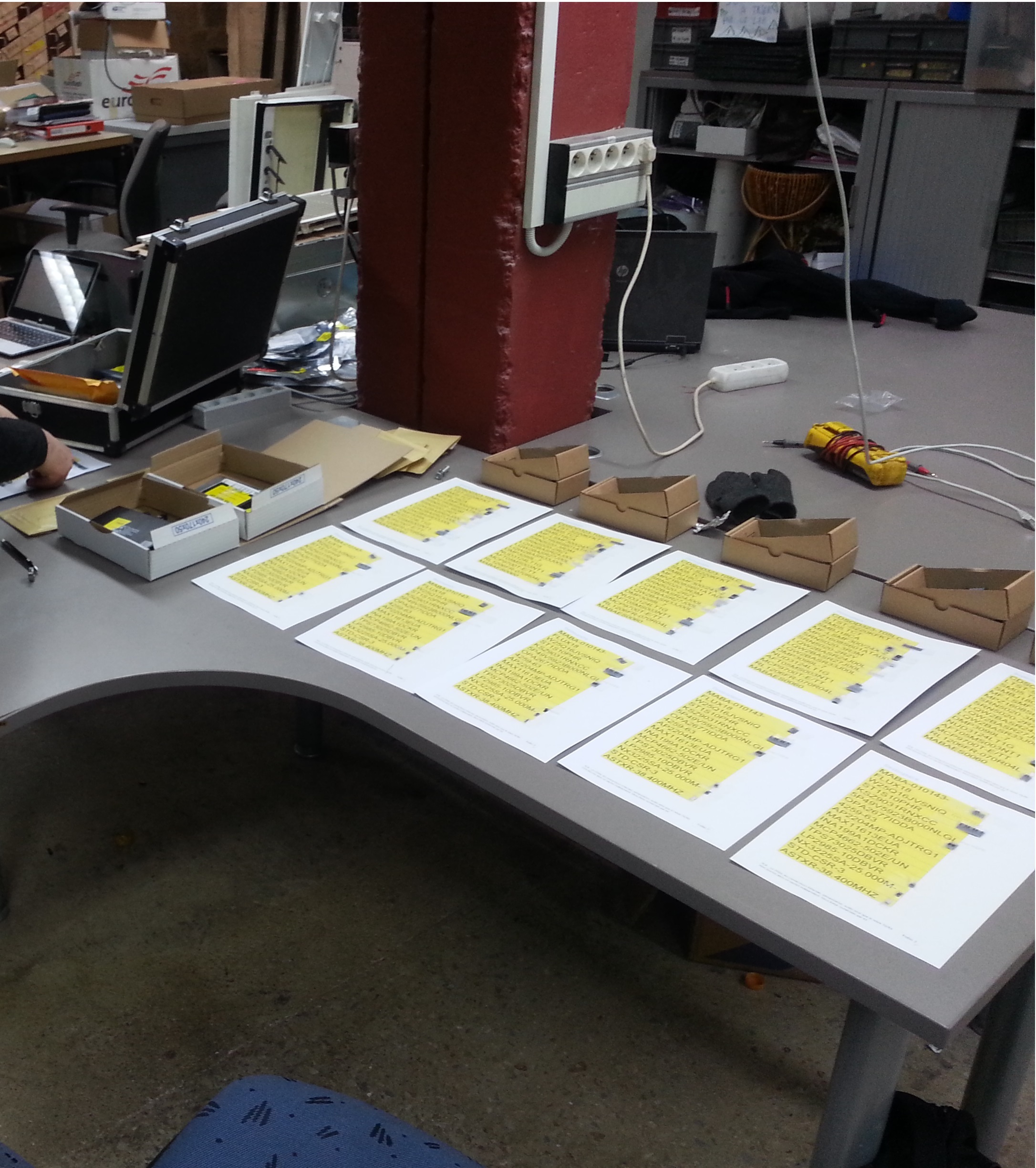

Chapeau pour la logistique parfaite et les efforts considérables consentis par vous deux ! Thank you très mucho,
Bruno

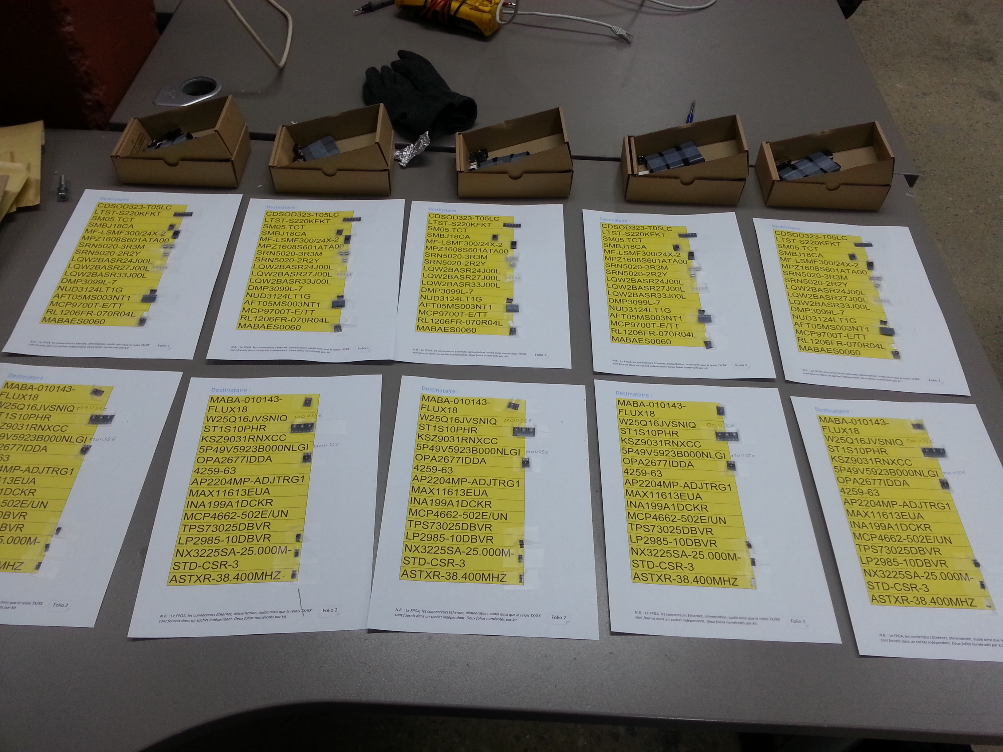

Une autre vue de la même chose:

Effectivement, c'est du boulot! bravo
