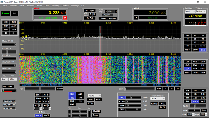

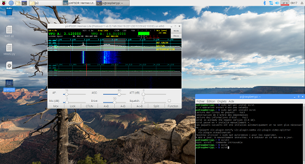

Recevoir le matin est le pire moment lorsque le cycle de Wolf est au plus bas. Ce qui suit a été pris avec un câble ethernet de 5m en guise d'antenne.
en premier lieu, PiHPSDR de John Melton, et réception des premiers oiseaux locaux : oscillateurs et 50 Hz
puis basculement sur PowerSDR sous Windows. Seules les zondeulongueux passent. RTL est mon premier signal de test concluant, le machin n'est pas totalement sourdingue. Avec le soleil qui tape, le niveau de thermique est sacrément important, et il faut atténuer à 40 dB pour ne pas saturer l'ADC
