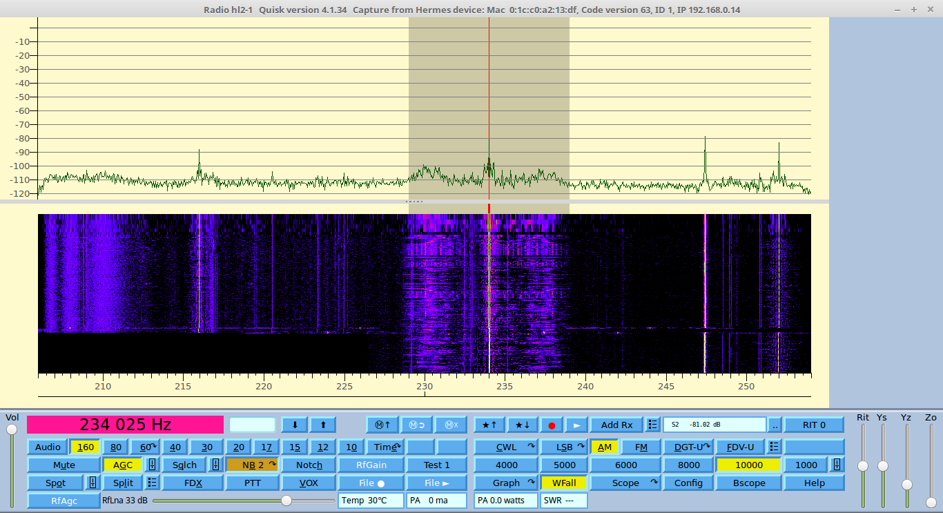

T'as des filtres passe-bas? Des antennes dignes de ce nom?
Moi j'ai du mal a recevoir, parce qu'en plus la propagation est nulle en ce moment...
Mais descends voir les grandes ondes, sur 234 kHz y'a RTL!
Capture du 2019-02-26 21-23-22.png (330.29 Kio) Vu 7934 fois
Et y'en a d'autres!
