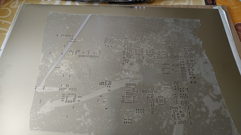

Messagepar marc » 23 avr. 2019, 13:51
Je suis ému... ému....
Je n'ai pas de palmer sous la main pour vérifier l'épaisseur, mais ça a l'air de correspondre aux promesses du fabricant.
Ne reste plus qu'à tanner Yannick pour les commandes MCL et un ou deux fpga, et on se fait une reflow party asap. Je pourrais venir apporter ce stencil aux environs du 20 mai.
