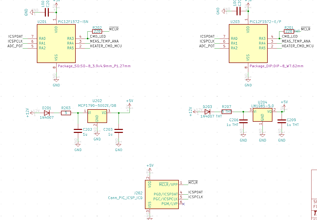

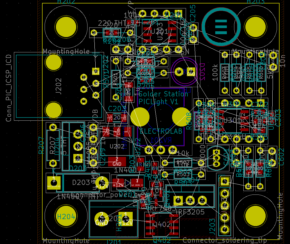

J'ai créé une branche "PICLight", avec un PIC12F1572. Je suis en train de rgarder pour mettre une double implantation SMD + THT, c'est relou. LDO 5V en THT c'est pas évident à trouver de nos jours :-/ J'ai mis une empreinte de TO-220, de toutes façons au pire "yaka" tordre les pattes, c'est la joie des traversants.
Pas évident non plus de trouver un équivalent du OPA336 en DIP8. OPA340 a trop d'offset (150µV-500µV pour 125µV), OPA2227 pas rail-to-rail ...
OPA2335 ça colle, OPA2333 aussi donc je vais prendre celui-là, par contre c'est du double AOP, donc il faut "passiver" le canal inutilisé, ça fait deux résistances en plus.
J'ai réussi à tout faire rentrer sur du 50x50, c'est ... serré. Et je ne sais pas comment entrer l'URL du gitlab.
Vu que je n'ai pas l'habitude des PIC, j'ai connecté un port de prog avec un RJ12, mais je ne sais pas si on peut réutiliser les pins en détournant le truc. @rude_ulm à toi qui a l'expérience de me dire si c'est bon ou si on peut faire mieux.

- Dans mon esprit la version PIC12 est une version ultra minimaliste, ou didactique, mais qui fait le job. Donc on y va avec du tout traversant et on doit pouvoir encore (je crois) simplifier mon schéma initial. Donc un 7805 en TO220, un IRLZ44 pour le découpage, ... et ça fonctionne même avec une carte proto à trous
Le seul point à vérifier est que le TIL071 EST ACCEPTABLE en se souvenant que en dessous de 100°C on se moque un peut de ce qui se passe. Pour la précision de la température, on peut toujours utiliser des preset par exemple sur l'entrée RA3 libre et obtenir facilement 7 à 8 preset ( avec un réseau de résistances ) à mettre en EEPROM interne, et on peut aussi calibrer le montage toujours avec des coefficients en EEPROM, tout comme pour le PID si le calcul rentre en mémoire flash. Pour mémoire on peut écrire dans l'EEPROM avec le PICKit3 indépendamment du programme.
Maintenant si on complexifie le zinzin, où est l'intérêt à utiliser le PIC12F1571/12 la solution Arduino fonctionne, pourquoi réinventer la brouette, ou alors on fait un nouveau design avec un PIC beaucoup plus puissant et proposer une alternative à la solution ARDUINO, reste à justifier le choix par des fonctionnalités nouvelles ou un confort d'utilisation IHM (écran tactile ..? .) accru
Bien sûr pour une solution "industrielle" la solution PIC est toujours préférable
- Pour le PIC je proposerais plutôt une interface ICSP avec 5 broches en SIL à brancher directement sur un PICKit 3, plutôt qu'un connecteur RJ11,
Pour l'alimentation sur mes montages j'utilise des zener 5,1V et comme le PIC a une référence de tension interne à 4,096 V on la connecte sur l'ADC

Messagepar Eric » 27 mars 2023, 13:02
Ah, superbe travail d'artwork de @flax pour que tout tienne sur une si petite plaque en double montage (CMS/traversant).
En régulateur 3,3V traversant chez Mouser avec un courant de sortie d'au moins 100 mA, il y a - en stock - des composants en boîtier TO92 :
- LP2950 (Vin max 30VDC)
- L78L33ACZ (Vin max 30VDC)
- AP7381 (Vin max 40VDC)
Aux tensions d'entrée élevées (> 12VDC), faudra vérifier la dissipation du régulateur au regard du courant consommé par la charge.

Programmation des PIC directement sur le PCB
Si les ilots dorés et la pince à pogo-pins est overkill, le connecteur 5 broches HE10 SIL convient aussi pour le Pickit4.
Le mieux est de mettre un connecteur SIL 2,54mm 5 broches coudées pour avoir de la place pour mettre le programmateur sans besoin de câble rallonge.
Brochage adapté au Pickit4 (de gauche à droite en ayant le PCB à programmer devant soi, les pins du connecteur SIL mâle en direction de l'utilisateur) :
1 : /MCLR-VPP
2 : VDD
3 : GND
4 : PGD
5 : PGC
De 5 à 8 broches SIL conviennent, les pins restantes (6 à 8) sont NC et peuvent aider à brancher le programmateur sans se décaler d'une broche.
