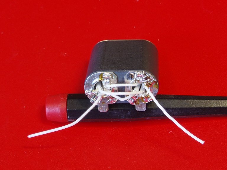

Le k5bcq utilise des Fair-Rite 2661480002 , qui sont un poil plus proche du 61, avec une meilleure réponse sur les fréquences hautes
La bande passante la plus large et la plus neutre que j'ai pu obtenir se mérite. Car il faut construire le transfo, et le matériau est plus coûteux que de l'Amidon classique
4C6 tete beche.jpg (252.65 Kio) Vu 10042 fois
C'est du 4C6
Le couplage donnant les meilleurs résultats reste sans l'ombre d'un doute le 25 Ohms teflon, qui utilise la tresse en guise de primaire "parallélisé" pour chaque boucle. C'est ch...ant à fabriquer, "zé moche gomme un blue-djinz de brolédaire" dirait Karl, mais quelle efficacité !
Vient enfin la position de la capas de compensation... et là c'est de la sorcellerie. A 5 mm d'écart, on peut totalement dégrader la réponse en fréquence du transfo. Alors qu'on est en décamétrique.
bref, comme tu dis, mesure, tentatives et tâtonnements.
