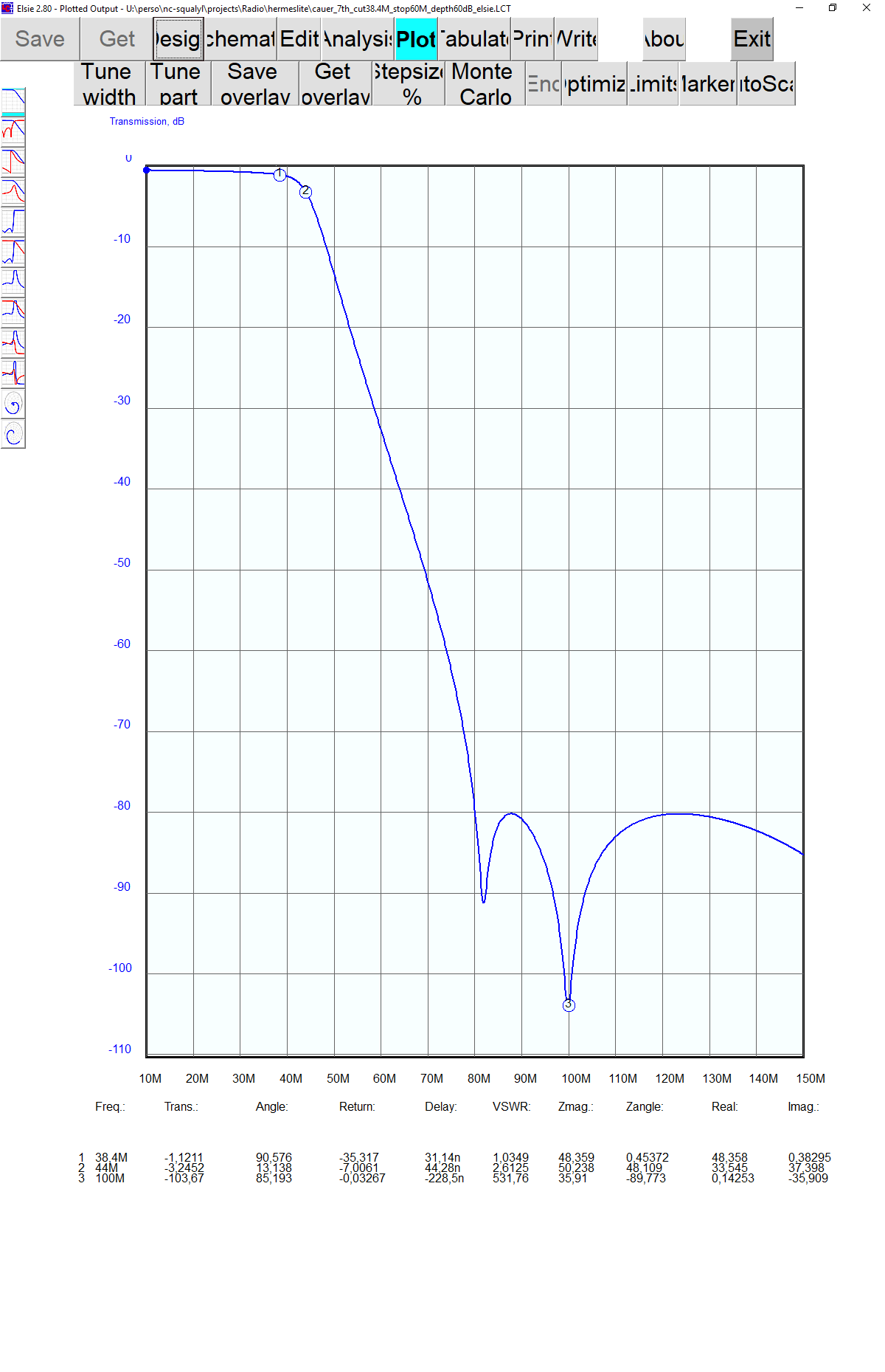

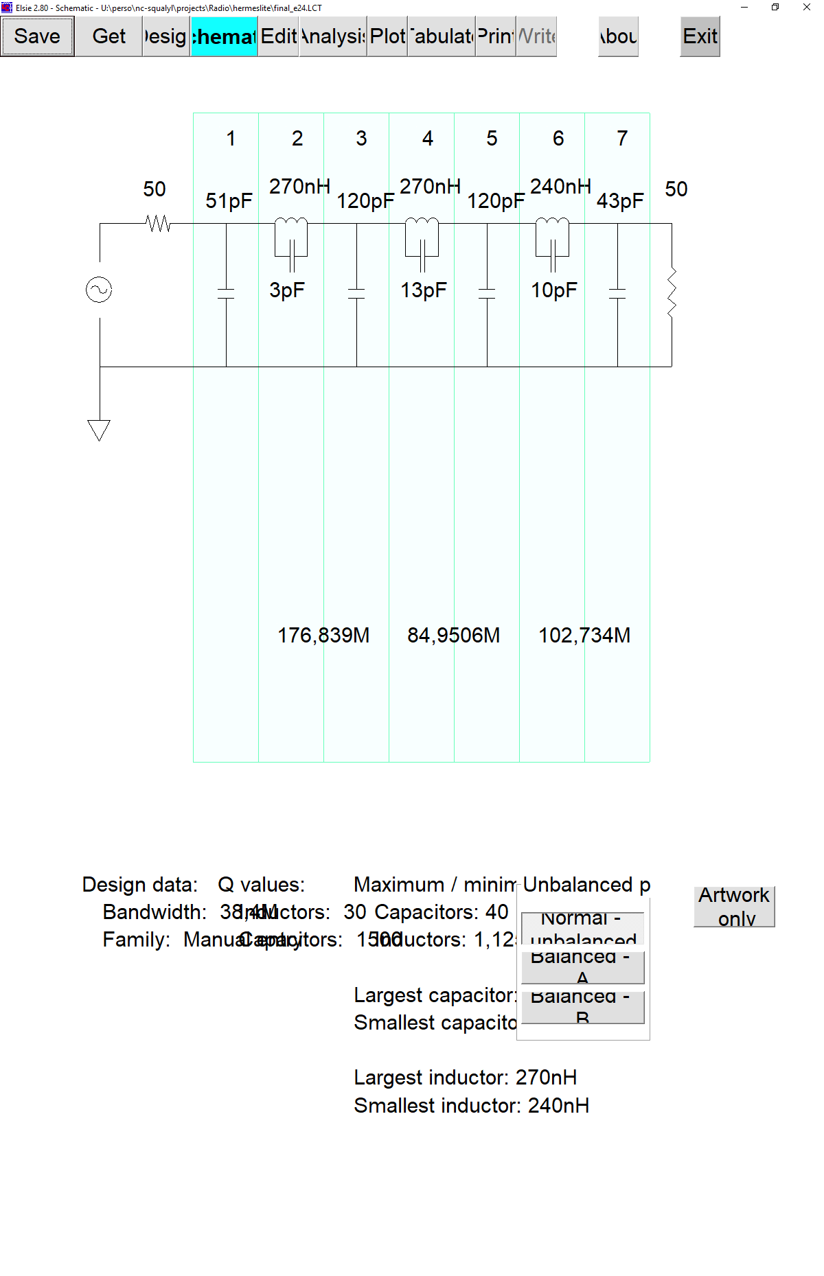

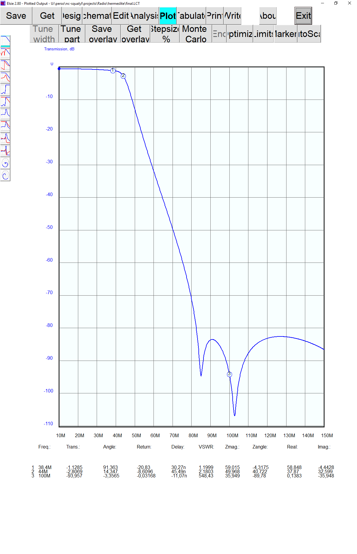

Coté bricole: Je prépare un LPF elliptique du 7e ordre avec des composants simples, qui pourrait servir d'anti-aliasing de réception pour dégager un max de merdouilles supérieures a 30 MHz. Il a un gros notch sur les ~100 MHz pour atténuer au max la bande FM.
Réponse avec valeurs théoriques des composants
Composants série E24

Arrrghhh.... je viens de piger le quiproquo... le filtre intégré au hl2 doit être quasiment ignoré, c'est un petit lpf mou du genou qui ne sert qu'à ajouter un tout petit peu d'atténuation à l'antialiasing qui doit impérativement être situé en amont.
il est donc absolument certain que, dans ces conditions, tu récupères quasiment toute la bande FM en haut de H3 et en H4 du hermes
voir https://wiki.electrolab.fr/File:Lpf_complet.png
d'accord, le dernier lpf n'est pas génial, je n'ai pas eu le temps de le reprendre (c'est pour un adc 125MSPS, donc coupure à 55 MHz). Mais elliptique obligatoirement, 7eme ordre nécessairement, 80 dB sur H3 au moins. Et c'est pas pour "en avoir une plus grosse", mais vraiment parce que les sdr sont hyper sensibles à tout ce qui se passe dans les zones de nyquist supérieures

Messagepar f4grx » 04 mars 2019, 12:23
Oui, le truc ARRL ressemble, mais j'ai des capas parallèles sur toutes les selfs.
J'ai légèrement optimisé par rapport aux valeurs "E24 brutes" (et pas toujours dispo) et ca tombe pil poil dans 100 MHz pour l'atténuation max.
Ca fait une quarantaine d'euros Farnell pour les composants nécessaires. A voir un peu plus tard...
