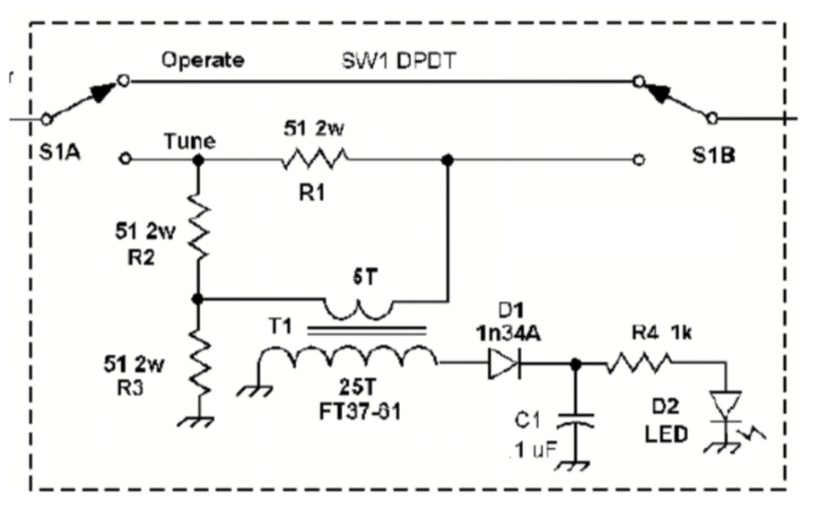

Pour la boîte d'accord avec une LED je n'ai pas tout saisi, j'en suis resté à la boucle de Herz avec une OA85 et un µAmètre. mais bon le Pixie2 ne sort que dans les 300mW. On remplace le galva par une LED ?

L'intérêt d'un pont résistif avec une LED comme indicateur, c'est que c'est fait de composants assez faciles à trouver, mais par contre ça ne marche qu'avec des petites puissances. Il y a un kit chez les chinois (qrp tuner kit) d'un tuner avec un pont résistif et une LED, c'est pas cher et c'est pas non plus de super qualité, mais c'est un point de départ.
- Capture d’écran 2019-03-06 à 12.55.19.png (219.52 Kio) Vu 8228 fois
julienn a écrit :L'intérêt d'un pont résistif avec une LED comme indicateur, c'est que c'est fait de composants assez faciles à trouver, mais par contre ça ne marche qu'avec des petites puissances. Il y a un kit chez les chinois (qrp tuner kit) d'un tuner avec un pont résistif et une LED, c'est pas cher et c'est pas non plus de super qualité, mais c'est un point de départ.
