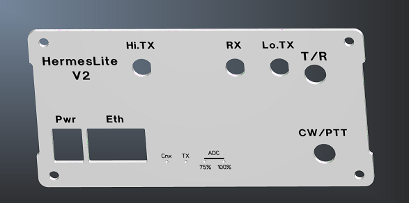

voici, en gros, ce que ça devrait donner, dans un boitier profilé alu chinois, avec le filtre glissé au dessus du hl2 (ce qui laisse largement de place pour placer une plaque de blindage entre les deux cartes)
Bien entendu, la disposition étant symétrique, il est assez facile de générer les deux faces avant et arrière en configuration "alignée" (sorties de la N2ADR sur l'arrière). Il suffit d'éliminer les trous d'une des deux cartes selon nécessité.

C'est complètement classe!
