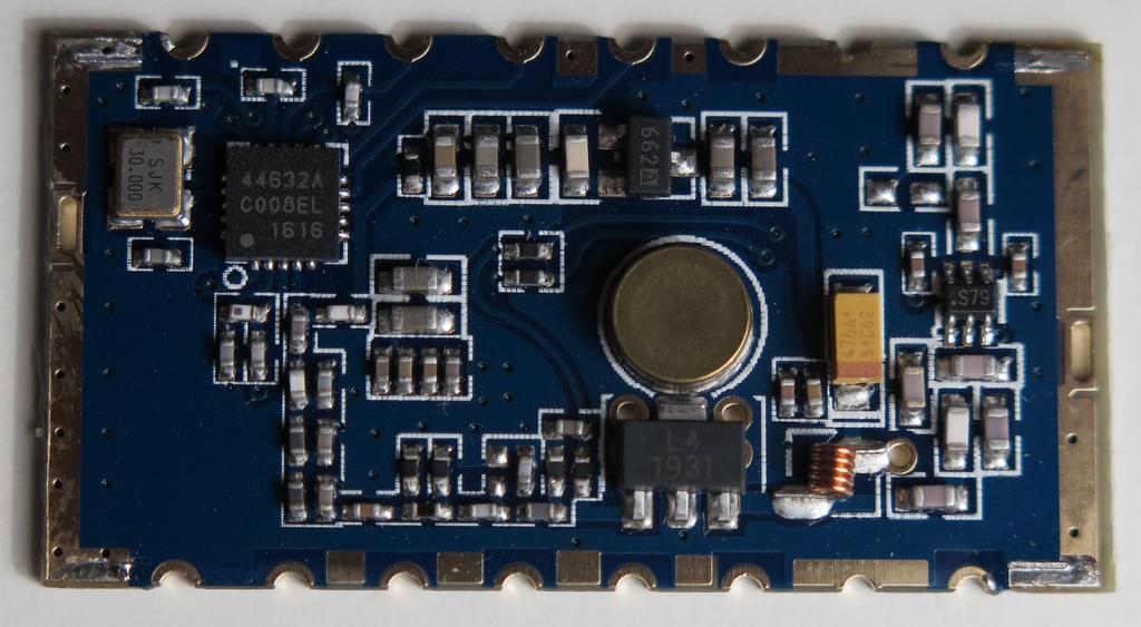

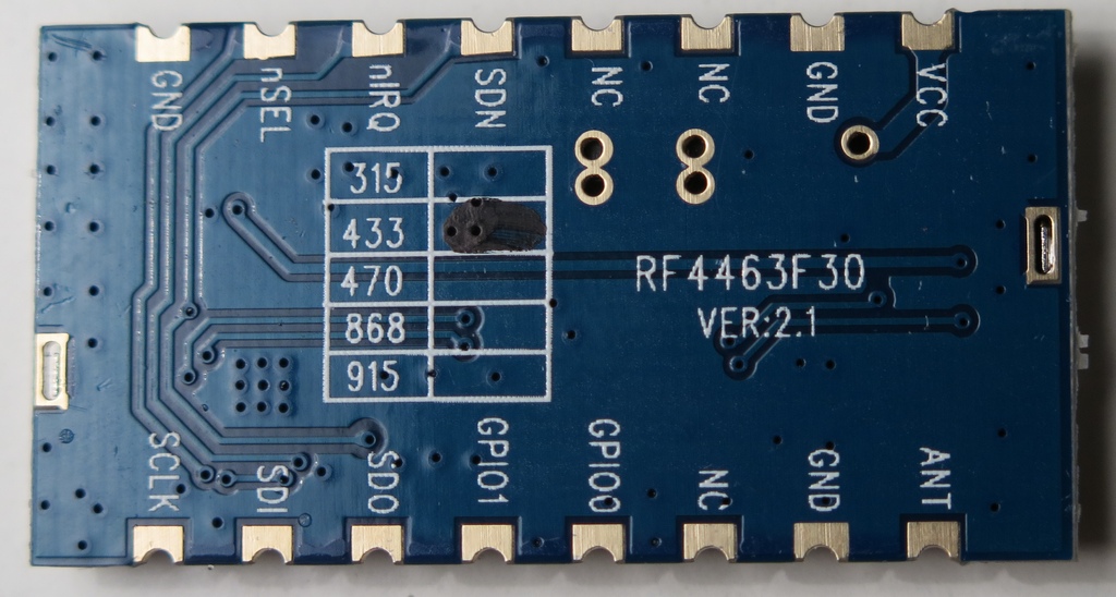

Remarque sur le design actuel : actuellement, l'alim du RF4463F30 est directement prise sur un 5V issu du régulateur à découpage. Ne risque-t-on pas d'avoir trop de bruit sur l'alim? Dans certains montages radio, on insère un régulateur linéaire entre un régulateur à découpage et un montage RF, pour nettoyer le bruit de l'alim à découpage. Je laisse ceux qui savent (mieux que moi) juger si c'est pertinent pour notre application.
Pour finir, voici 2 clichés de l'intérieur de la platine d'un RF4463F30, pris par mes soins.
Est-ce que vous savez retrouver à quoi correspondent les 3 composants notés:
* L4 1931 : je suppose que c'est un PA RF
* 662A : un régulateur 3V3?
* .S79 : un switch RF TX/RX?
Savez-vous comment retrouver les vraies références et datasheet de ces composants?
J'avoue que je n'ai jamais été doué pour ces jeux de piste "qui est qui" avec des ref de composants.
Il y a quelque chose qui me surprend avec ce module RF4463F30 : l'ampli RF de puissance semble tout le temps alimenté, non commuté. N'y a-t-il pas un risque d'amener (inutilement) du bruit RF à l'intérieur du module quand on est en RX? Et donc risque de dégrader la sensibilité en RX? Je pense que l'entrée du PA RF est forcée "à la masse" (via une diode?) en phase RX via le signal "RX en cours" ramené juste à gauche du PA (juste au dessus du signal RF à l'entrée du PA). Mais je ne sais pas si c'est suffisant.
Encore une fois, je fais appel à ceux qui savent, je suis débutant en radio.

hello
je sais bien que je demandais un gros truc... Je te remercie beaucoup de t'être penché utilement sur la question.
AX5043: Finalement non, pas assez de place et le chip est nettement moins intéressant que le silabs.
S79 est probablement le RF switch oui.
LA1931 ressemble a un MMIC SOT89 alimenté via la self bobinée.
662A est le régulateur.
Il semble y avoir un filtrage vigoureux sur la ligne TX vers le MMIC, par contre la ligne RX passe SOUS la ligne TX, sur la face opposée (sous le texte 470), et ca c'est vraiment étonnant!

Oui, tu as raison pour la ligne RX qui passe dessous, c'est très étonnant. C'est bien un circuit 2 couches. C'est loin d'être optimal.f4grx a écrit :Il semble y avoir un filtrage vigoureux sur la ligne TX vers le MMIC, par contre de manière étonnante, la ligne RX passe SOUS la ligne TX, sur la face opposée (sous le texte 470), et ca c'est vraiment étonnant!
Dans l'idéal, pour respecter l'impédance de ligne il faudrait oter le plan de masse du PCB qui reçoit le RF4463F30 autour de cette ligne RX, sinon la ligne sera trop proche de la masse du PCB hôte. Mais bon, pour la carte de test, on peut faire sans.
Et puis, il manque beaucoup de vias entre les 2 plans de masse du RF4463F30 (dessus/dessous) autour des 2 lignes TX/RX. On voit à plusieurs endroit des formes convexes sur le plan de masse sans via à l'intérieur. C'est moche.
Bref, ça n'inspire pas totalement confiance.
Clairement, comme tu l'as vu sur le RF4463F30, le PA30 dBm est alimenté directement en 5V, via la self et rien d'autre.La seule question qui reste c'est si le PA intégré est alimenté direct en 5V (et il y a un risque de sensibilité au bruit via le PA) ou non (et la on compte sur le module)

Un L4940 ça peut faire aussi l'affaire, mais en TO220 (plus encombrant), et avec un dropout 400mV à 500mA, et une rejection de 40dB sur le papier à 100kHz.
A mon avis, ça n'a pas de sens de mettre 7€ de composants pour l'alim d'un module (RF4463F30) qui vaut 10€.
73,
Guillaume F4HDK
73,
Guillaume F4HDK
