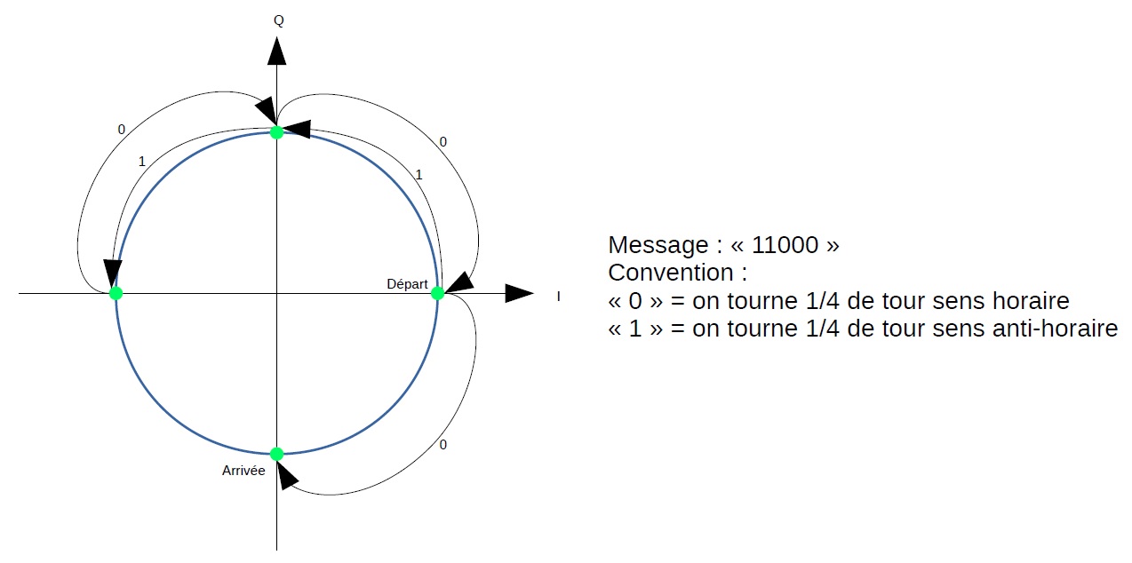

Pourquoi, en théorie, le démod GMSK idéal est presque 3dB meilleur que le démod GFSK idéal ?
Remarque préliminaire : Je vais simplifier un peu en passant sous silence les effets liés au filtrage gaussien
Si on traite notre "FSK" comme une modulation de phase, et qu'on regarde ce qui se passe sur un diagramme IQ, on se rend compte que :
- on a affaire à ce qu'on appelle des modulations à phase continue : il n'y a pas de saut de phase, la "trajectoire" de phase est continue... Comme disait mon prof de math quand j'étais petit : "on peut la tracer sans lever le crayon" ! :)
- on a affaire à ce qu'on appelle des modulations dite "à enveloppe constante" : les points se baladent sur un cercle, le module du vecteur reste constant.
- en MSK, pour chaque symbole, on se déplace de pi/2, soit dans un sens si le symbole est un "0", soit dans l'autre sens si le symbole est un "1". Ce "quart de tour" est lié au fait que la déviation est liée au rythme symbole, et qu'on a choisi, pendant un temps symbole, de s'écarter de 1/4 de la fréquence du rythme symbole... C'est un choix que nous avons fait au moment ou nous avons choisi "débit 2400bps, déviation -600Hz à +600Hz".
La représentation sur le diagramme IQ est donc constituée de 4 points à 90°, comme une QPSK.
- En FSK indice 1, pour chaque symbole, on se déplace de la même manière, mais cette fois, de pi (le double... c'est un choix que nous avons fait au moment ou nous avons choisi "débit 2400bps, déviation -1200Hz à +1200Hz").
La représentation sur le diagramme IQ est donc constituée de 2 points à 180°, comme une BPSK.
Ce qui est intéressant la dedans, c'est que :
- en MSK pour distinguer nos 4 points, il faut de l'information sur l'axe "I", et il faut aussi de l'information sur l'axe "Q".
- en FSK indice 1... l'information de l'axe "I" suffit !
Ce qui veut dire que, en pratique, en FSK indice 1, toute l'énergie utilisée pour transporter l'information contenue sur l'axe "Q" est inutile...
Or... En pratique, on la transporte effectivement. La moitié de l'énergie utilisée pour transporter notre message est donc inutile, et on pourrait donc dire que, en FSK indice 1, on gaspille la moitié de l'énergie envoyée...
En réalité, on ne la gaspille pas complètement car elle transporte le rythme symbole, et c'est bien pratique pour simplifier notre démodulateur. Mais dans l'absolu, ce n'est pas nécessaire, et un démodulateur "malin" (on dit "cohérent" dans le métier) de bonne famille doit se débrouiller sans ! :)
En MSK, on a besoin de toute l'information pour connaître le message (info de l'axe I et info de l'axe Q), on ne "jette" pas la moitié de l'énergie, et donc, on peut en théorie gagner quasi 3dB de SNR sur le démodulateur.

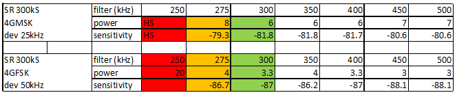

2ieme série de tests:
comme proposé par Yannick, étudier si les filtres sont bien appropriés dans les 2 types de modulation.
Configuration : même montage, modulation 300kS et sans preampli RX.
Toujours pareil, je cherche la puissance TX mini pour un taux d'erreur de 0%.
Je test donc uniquement la sensibilité, pas du tout la sélectivité.
Résultat : Dans les 2 types de modulation, le filtre optimal se trouve vers 300kHz (je n'ai pas affiné plus que ça).
Et surtout, le réglage optimal en 4GFSK donne toujours une sensibilité bien meilleure que l'optimal en 4GMSK.
Bref, je vais probablement proposer à tous les utilisateurs de basculer en 4GFSK, au moins avec le design actuel.
En plus de ça, je propose de n'utiliser le design qu'avec des préampli. C'est ce que prévoient de faire la majorité des utilisateurs.
Vous en pensez quoi?
