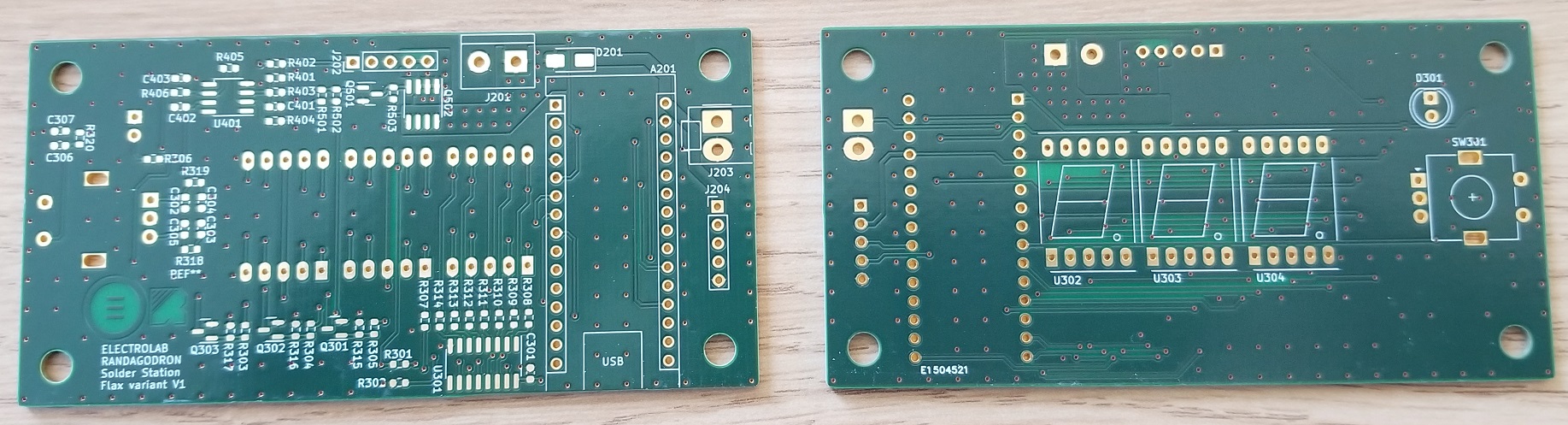

Sinon, j'ai reçu les PCBs :) :coeur:

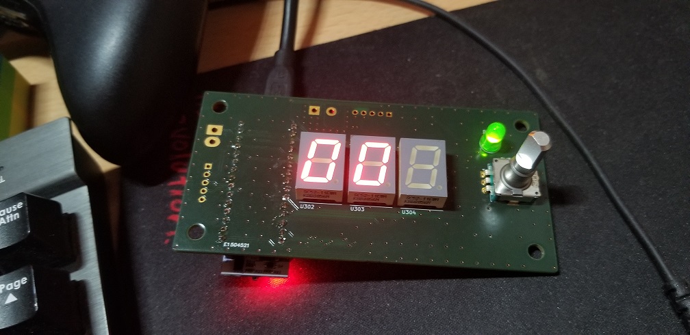

Sinon, j'ai monté les composants, ça a l'air de marcher pas trop mal, j'ai des bugs de pinout sur la Nucleo OH MAIS QUELLE SURPRISE JE NE M'Y ATTENDAIS PAS C'EST SYSTÉMATIQUE SUR TOUS MES PROJETS et je vais devoir faire 2-3 corrections sur carte équipée, mais globalement pas d'énorme mauvaise surprise pour le moment.
Les entrées encodeur ont l'air de bien marcher, le bouton poussoir aussi, la LED aussi. Pour les 7-segments, le 595 a l'air de faire le taf, par contre le troisième digit ne marche pas parce que j'ai câblé son activation sur une pin qui est reliée à un quartz 32k sur la Nucleo, il va falloir que je tire un fil pour corriger ça.
A noter qu'il y a un bug dans la génération de code de CubeMX avec le LL, il teste un registre à l'init des horloges, test qui n'aboutit jamais, je l'ai shunté et ça fonctionne sans souci.
Sinon je débugge mon applicatif petit à petit. Genre là j'ai un bug qui fait afficher n'importe quoi au démarrage, et quand je clique le bouton ça remplit le buffer avec des vraies valeurs. Par défaut la valeur à afficher est "000", et j'ai fait une table d'indirection pour allumer les segments, uniquement en suivant le schéma. Et visiblement la table est bonne du premier coup 8| le genre de truc qui ne m'arrive jamais :gene:
