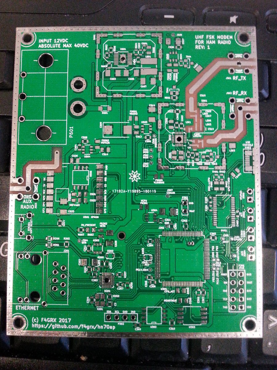

Messagepar f4grx » 15 déc. 2017, 21:10
Chuis pas mort! Apres des semaines de tetracapillosection, j'ai une carte "farpaite", j'ai donné les gerbers a Marc pour envoi groupir de quelques cartes ce samedi
Depuis la derniere fois j'ai tout peaufiné pour que les silk soient bien lisibles, j'ai ajouté des descriptions de pinout et des vias de rappel du plan de masse de partout.
Dernière feature intéressante, j'ai ajouté un ... TCXO dans un coin, et une prise UFL sur l'entrée CLOCK du si4463 principal. Objectif: Stabiliser la fréquence mieux qu'avec un quartz, voire permettre l'utilisation d'une ref de fréquence externe.
J'ai tous les actifs nécessaires pour commencer la carte quand elle arrivera.

Messagepar f4grx » 05 févr. 2018, 10:30
haha les PCB viennent d'arriver... quelle histoire la poste!
Je passe en mode soudure.

Messagepar papy » 17 févr. 2018, 22:12
Ohhh mais que c'est joli ;-). Si tu cherches des beta testers n'hésites pas... on a de quoi percher un truc à quelques metres de haut par chez nous ;-).
Nice job !

Messagepar f4grx » 17 févr. 2018, 23:37
merci! Oui par chez vous c'est bien plus plat que par ici, c'est pertinent pour des tests!
va falloir encore qq semaines pour que tout marche... la liste des choses a modifier s'allonge de jour en jour!
fonctionnel en ce moment:
-debug usb uart
-cpu
-memoires flash et eeprom
-radio auxiliaire (j'ai testé un rfm26)
En cours: Ethernet (ca a fumé), et bootloader série pour pas tout faire en jtag.

Messagepar f4grx » 30 mars 2018, 10:49
Hello
bon ce fut dur mais ca a avancé.
je sais transmettre et recevoir des paquets de longueur quelconque, on pourra rapidement envisager du trafic IP même si sous-optimal et avec beaucoup de latence.
Pour le moment j'utiisais une config 2FSK 10 kbps générée par WDS pour être certain de la config RF, je ferai le reverse engineering de l'outil plus tard.
y'a encore des tonnes de trucs a faire, je passe au test de la RF sur carte pour avancer concrètement en direction d'une board v2 distribuable.
le reste est validé:
CPU
Ethernet
UART debug
bootloader et mise a jour série ou TFTP sans JTAG
Radio RFM26 (pas envie de gaspiller un RF4463 sur une board v1)
Alim a découpage
même écran OLED Adafruit!
Reste plus que le SI4463 soudé sur la carte.
