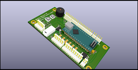

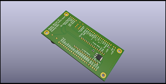

pour info, une nouvelle version du contrôleur de sspa d'ON7EQ, mais cette fois totalement compatible avec la carte contrôleur de W6PQL, est en cours de gravure chez jlcpcb. Je la trouve considérablement plus sérieuse que celle des Russes (la carte de W6PQL, bien sur)
photo de l'ancienne version plus orientée OpenHPSDR
https://wiki.electrolab.fr/Projets:Lab: ... lia#Mentor
