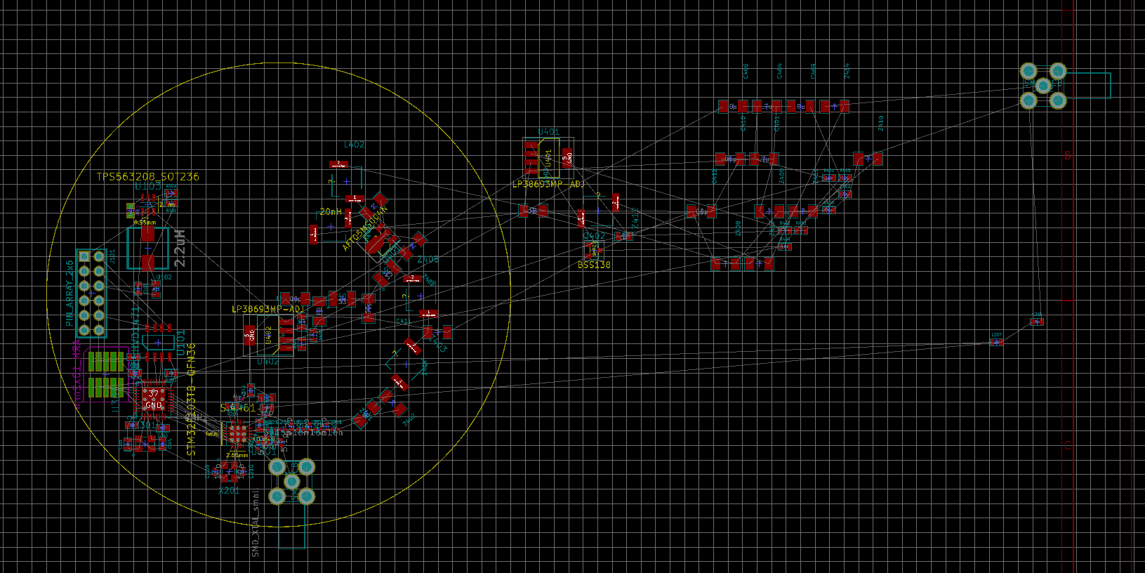

Pour le plaisir des yeux :)
C'est le meilleur moment quand on route une carte !

Je ne suis pas fan des composants à 45° mais la carte étant ronde c'est assez compliqué, je ne veux pas replier le chemin RF sur lui même tout en le gardant le plus loin possible du reste. J'ai trouvé deux ou trois autres boulettes, je reposterai le schéma complet fini.

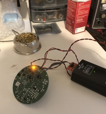

Une petite photo du premier blink de la carte ! Such lovely baby !
Le MCU parle à la PLL donc on est à deux doigts de pouvoir TX :)
