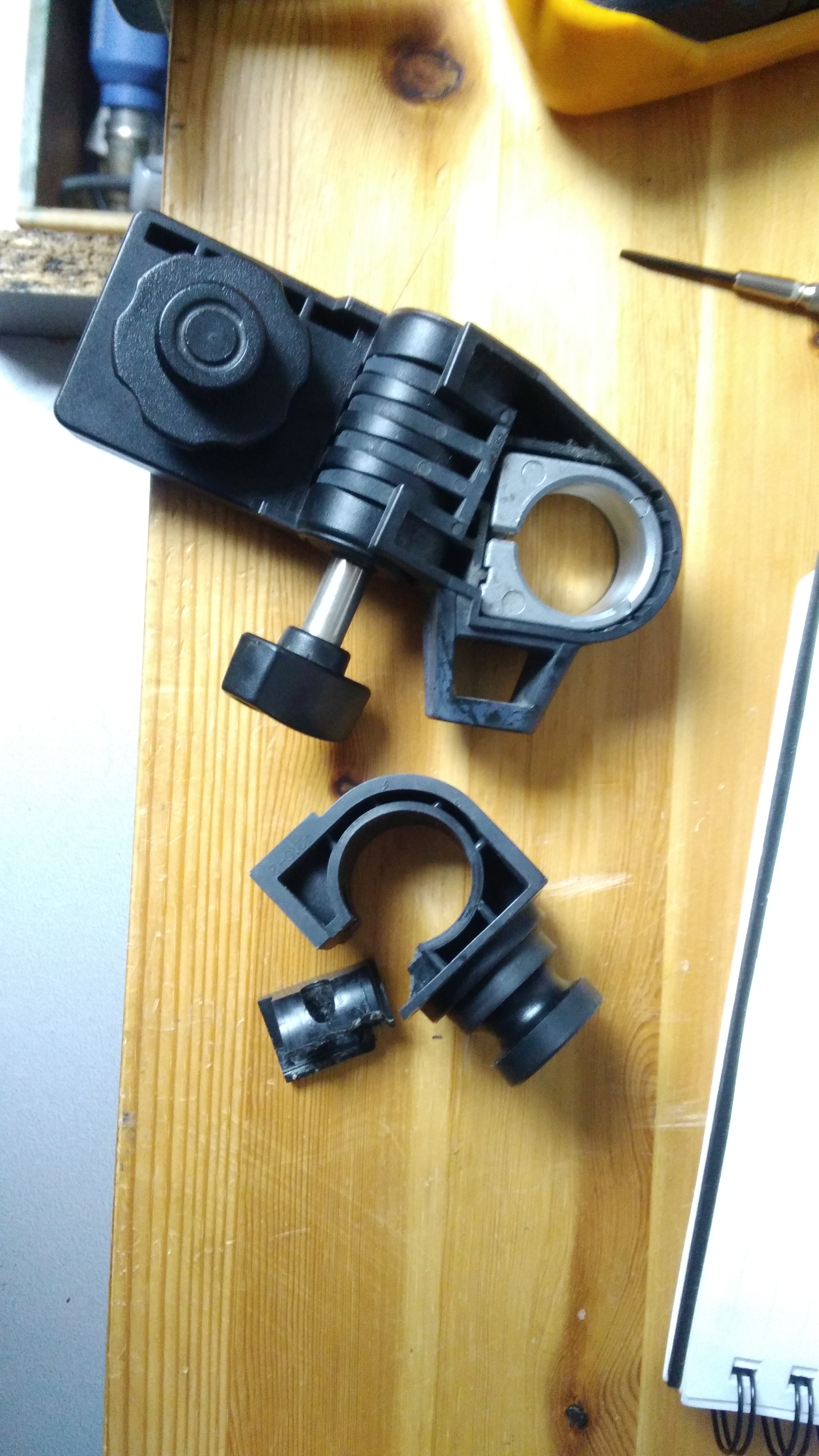

J'ai un pied photo dont la tête, pour cause de défaut structurel et aussi d'une chute récente, est cassée. Voir la photo jointe.
Je l'ai démontée et il m'apparaît qu'il serait judicieux de remplacer le serrage "tout plastique" défectueux par un serrage métallique. Je voudrais donc réaliser une pièce identique à celle que l'on voit sur la photo. Vous feriez ça comment ? Fonderie + usinage ? Juste usinage ?

Bon plus sérieusement, usinage direct d'un bloc d'alu.
Tournage de l'axe, fraisage des plans, gros alésage, percage, lamage, taraudage et finalement sciage de la fente.
Faire un modèle+moule+reprendre toutes les surfaces me semble un peu overkill, sans compter que l'alu sorti de fonderie risque d'avoir des impuretés, donc être plus fragile, et pas forcément très adapté à l'usinage.
