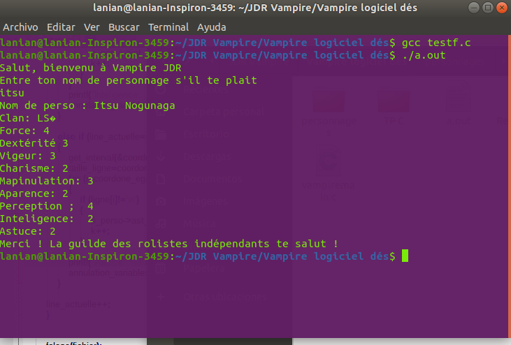

Merci à tous pour vos réponses. En effet la boucle for était foiré. Du coup j'ai refais le programme mais avec une autre méthode. Cependant le problème principal venait du scanf, car avec les " " dans mon nom et adresse cela arrêter le scanf mais gardait tout de même l'entrée en mémoire, donc cela sauter directement les prochain scanf.
Du coup j'ai fais avec fget et un petit script pour éliminer l’éventuel overflow du buffer. Un peu compliqué mais efficace. Etant un flemmard à part entière, je n'aime pas réécrire mille fois struct Personnage à chaque fois que je fais appel par le biais d'une fonction ou autre, du coup j'ai décidé de le garder vu que j'ai compris assez bien le fonctionnement du typedef.
Pour ce qui est du scanf, à terme il ne sera pas du tout utiliser sur le logiciel final vu que cela sera des icônes à cliquer, donc pour l'instant je ne me soucis pas trop de la question. Je suis aller voir quelques tips sur scanf mais c'est bien trop compliqué pour moi pour le moment.
Ayant compris le problème du scanf, je me suis lancé dans la programmation d'un petit algorithme me permettant lire dans un fichier save (.txt) formaté afin de mettre en mémoire vive les données de chaque personnage enregistré dans la structure Personnage.
Le fait est que Personnage est immense (le JDR Vampire a beaucoup de variables). Je vous met en pièce jointe le fichier main (pour l'instant test), le fichier .h contenant les protocoles et la définition de la structure Personnage ainsi que le fichier.c contenant des fonctions. La fonction que je veux optimiser est perso_scanner. Tout marche bien, comme le montre le screen shot de la terminal, mais c'est juste que j'ai l'impression que je fais n'importe quoi vu que concrètement je fais copier coller les conditions pour chaque ligne. Est-ce qu'il y a moyen d'optimiser un peu la chose ? Je me disait qu'une fonction par ligne serait pas mal, mais cela reviens plus ou moins au même. Une seule fonction que j'appel à chaque fois serait top, mais comment faire appel juste à un pointeur sur un élément spécifique de ma structure personnage en utilisant juste une fonction ? Je ne sais pas comment m'y prendre.
Voici la fonction perso_scanner avec les fonction que celle ci utilise :

Je met en pièce jointe aussi le fichier lu, sachant qu'il est formaté et que à terme ce sera le logiciel qui va l'écrire et non pas un humain.
Voici ce qui a dans le main :

Juste comme ça, mais en vrai ce n'est guère grave, la boucle contenant le message d’erreur qui est censée de relancé le tout ne marche pas, je ne comprends pas pourquoi mais je me dis que c'est encore lié au scanf.
Merci en tout cas !!!!!
Captura de pantalla de 2018-11-25 21-47-09.png (99.39 Kio) Vu 11992 fois
