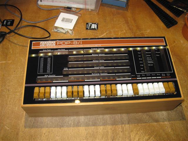

Le kit trouvé ici http://obsolescence.wixsite.com/obsolescence/pidp-8 attendait depuis des mois dans mon placard à bidouilles.
J'ai enfin attaqué la construction ;-)

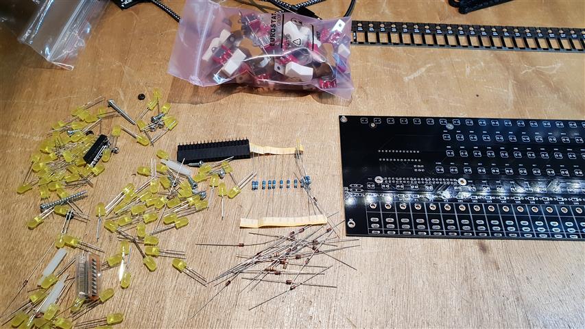

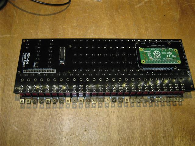

Le PDP-8/I est un ordinateur lancé commercialement par Digital en 1968, pour faire suite au PDP-8 de 1965. CPU 12bits 1MHz, RAM 4K.
Le clone est constitué d'un PCB comportant 89 LEDs et 26 switchs accessibles en face avant.
L'émulation est réalisée par un Raspberry Pi Zero-W tournant SimH.
Les bandes de l'époque ont été lues et sont disponibles sur la micro-SD du RPi.
Le kit comporte aussi un boîtier en bois et une magnifique face avant, avec les couleurs et le design de l'époque.
Le tout à l'échelle 2/3.

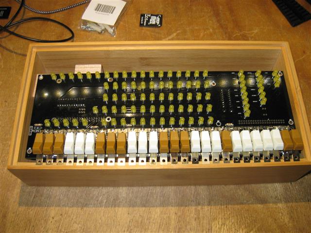

En jouant avec les switchs an face avant, on peut programmer, visualiser les registres, exécuter pas-à-pas, etc ...
3 switchs permettent de choisir le mode de boot du PDP-8. Par exemple, on peut démarrer sur OS/8 ou TSS/8.

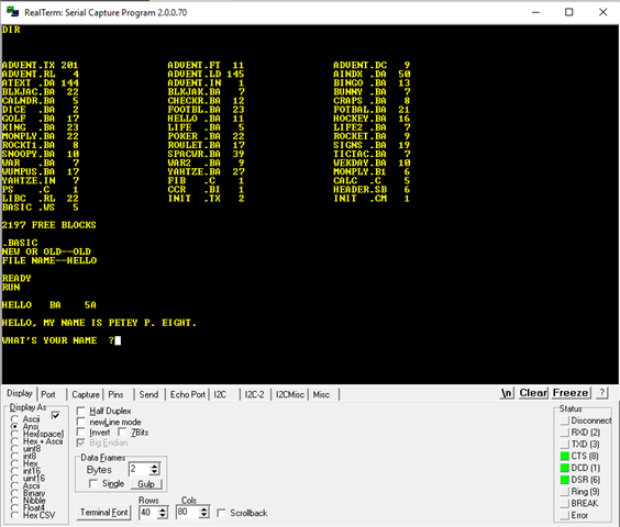

On peut connecter un émulateur de terminal soit en SSH, soit via un port série.
J'ai un peu bataillé avec Raspbian pour arriver à configurer correctement le port USB pour qu'il soit reconnu par un PC Windows comme du RNDIS/Ethernet.
Par défaut, les IDs renvoyés font croire à Windows 10 que c'est un port série USB.
Au final, j'ai même réussi à émuler Ethernet + port série en même temps sur le même port USB.
Depuis le PC, il y a le choix entre un session SSH ou du Realterm sur port série USB 9600 bit/s
J'ai terminé la câblage. Les premiers tests sont ok.
Ci-dessous une petite session OS/8 depuis Realterm en connexion USB série.
