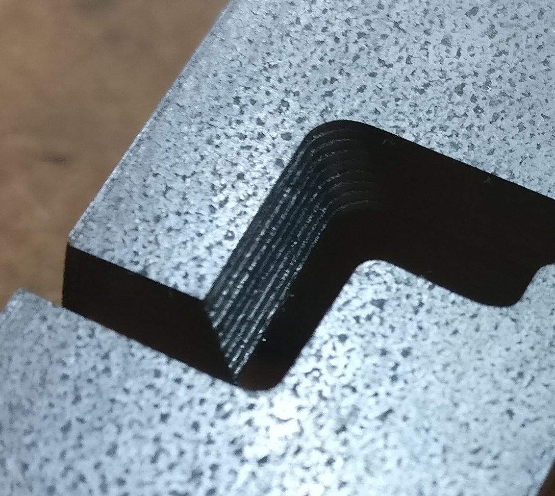

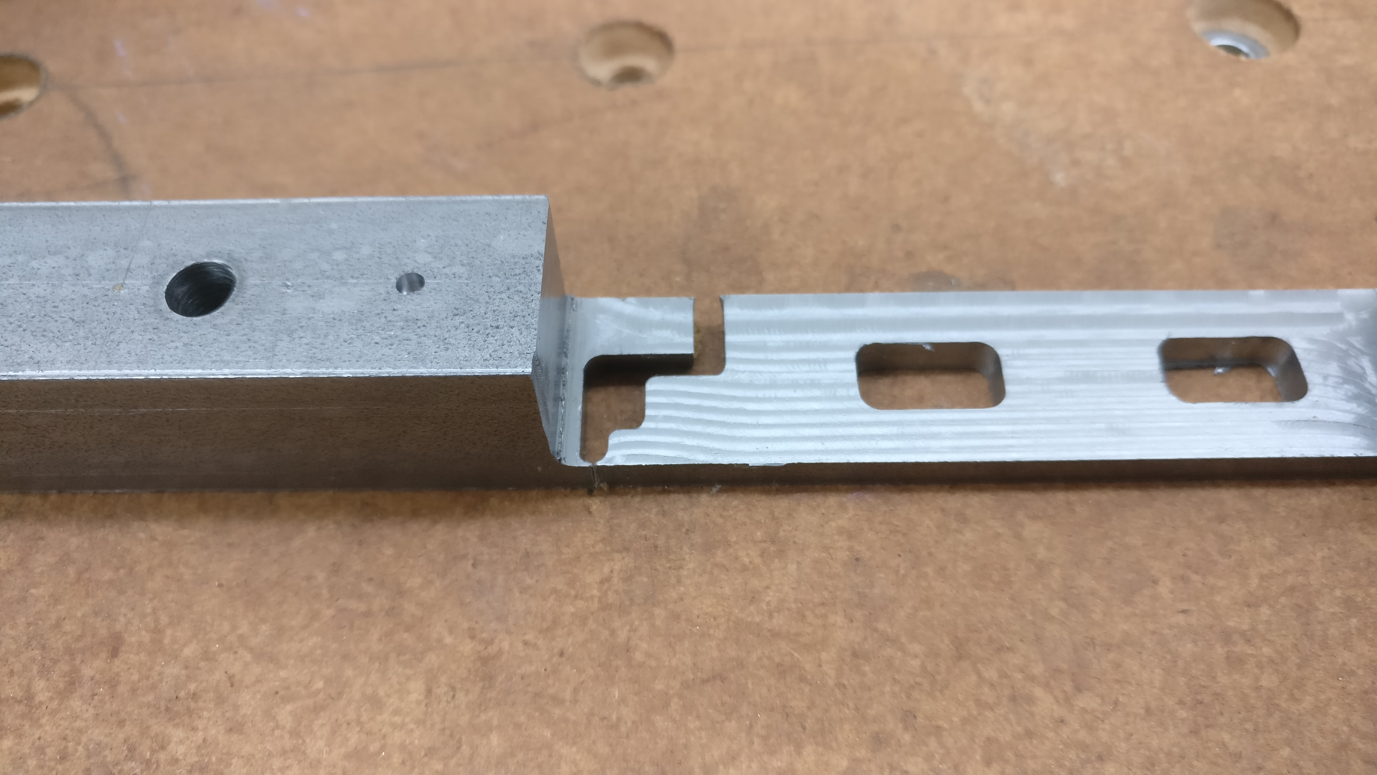

Je suis un petit nouveau sur le forum et au fablab. Certains d'entre vous ont peut être entendu parler de mon projet de fraisage de barre d'acier brut avec la Charly2U (elle n'est pas faite pour ça mais la grosse fraiseuse numérique est en maintenance). J'ai effectué quelques tests et tout s'est bien passé. J'ai commencé avec des paramètres gentillets et je suis monté très progressivement. J'ai donc sélectionné les paramètres suivant : Vc=80m/min et fz=0,025mm (fraise 4mm carbure TiAlN) ; Vc=80m/min et 0,005mm (fraise 2mm carbure TiAlN). Le fraisage de la pièce s'est très bien passé mais la dernière fonction a foiré. Avant de la faire, j'ai retourné ma barre d'acier mais je n'ai pas refait le 0 en X et en Y pour conserver l'ancien. Une des faces fraisées de la petite poche interne, devant être perpendiculaire au martyr a été fraisée en diagonale. Je ne comprends absolument pas pourquoi. La simulation sur fusion 360 ne montre pas cette erreur. De plus, il manque 2mm sur la partie la plus fine (cassée sur la photo). Concernant ce deuxième problème, soit il est dû au premier, soit il est dû au fait que je n'ai pas refait le 0 après avoir retourné la barre. Dans le second cas, pas grave, je ne referai pas l'erreur sur la deuxième tentative.
Avez vous une idée concernant le diagnostic du problème de fraisage en diagonale ?

Hello. Peut-être une perte de pas sur le X, due à des paramètres un peu trop agressifs ? Tu avais pris une fraise neuve, ou celle qui avait un peu trinqué l'autre jour ?

J'ai eu ça sur l'ancienne Charly avec des passes trop fortes dans du laiton
Je m'étais fait bêtement avoir car le test sur du bois avait fonctionné
Pour lever le doute on pourrait refaire l'usinage sur un matériau plus tendre, car ( bizarrement ?) les autres usinages semblent bons

J'avais pensé à ça parce que je ne vois pas vraiment d'autres causes mais des pertes de pas peuvent causer des belles passes formant un bel escalier comme ça ?? Ca me semble très bizarre tout de même. Les autres faces de la poche sont nickels mais celle la est en escalier parfait.
Oui, j'ai fait cette poche avec une fraise de 2 mm neuve

Steve a écrit :Hello. Peut-être une perte de pas sur le X, due à des paramètres un peu trop agressifs ?
Steve a écrit :Tu avais pris une fraise neuve, ou celle qui avait un peu trinqué l'autre jour ?

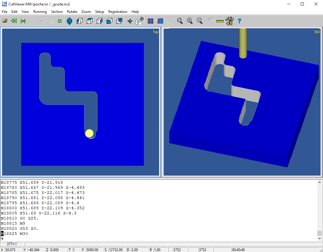

Bizarre, c'est quand même super régulier.
Peux-tu poster le fichier GCODE ?
J'ai un soft qui sait simuler l'usinage (CutViewer Mill) dans de la matière virtuelle.
Ca permettra de voir s'il faut chercher côté CAD/CAM ou côté machine.
Ce soft m'a évité plusieurs fois de casser une fraise ou d'usiner avec des mauvaises dimensions.

Oui pour moi c'est un problème de Gcode ou de l'interprétation de celui ci par la machine. J'avais fait plusieurs simulations avec Fusion 360 mais ces escaliers n'apparaissent pas lors des simus. Je vous donne un lien pour télécharger les Gcodes : https://drive.google.com/drive/folders/ ... sp=sharing

J'ai fait tourner la simu sur le fichier "Poche principale.ngc"
Ca semble ok (voir screenshot ci-dessous).
Donc, il faut plutôt chercher côté machine. L'acier c'est plutôt hors specs.
Effectivement ça voudrait le coup de voir le résultat avec du bois.
Si ok, il faudra modifier les paramètres de coupe.
Par exemple réduire la profondeur de passe qui est 0.5 mm actuellement.
