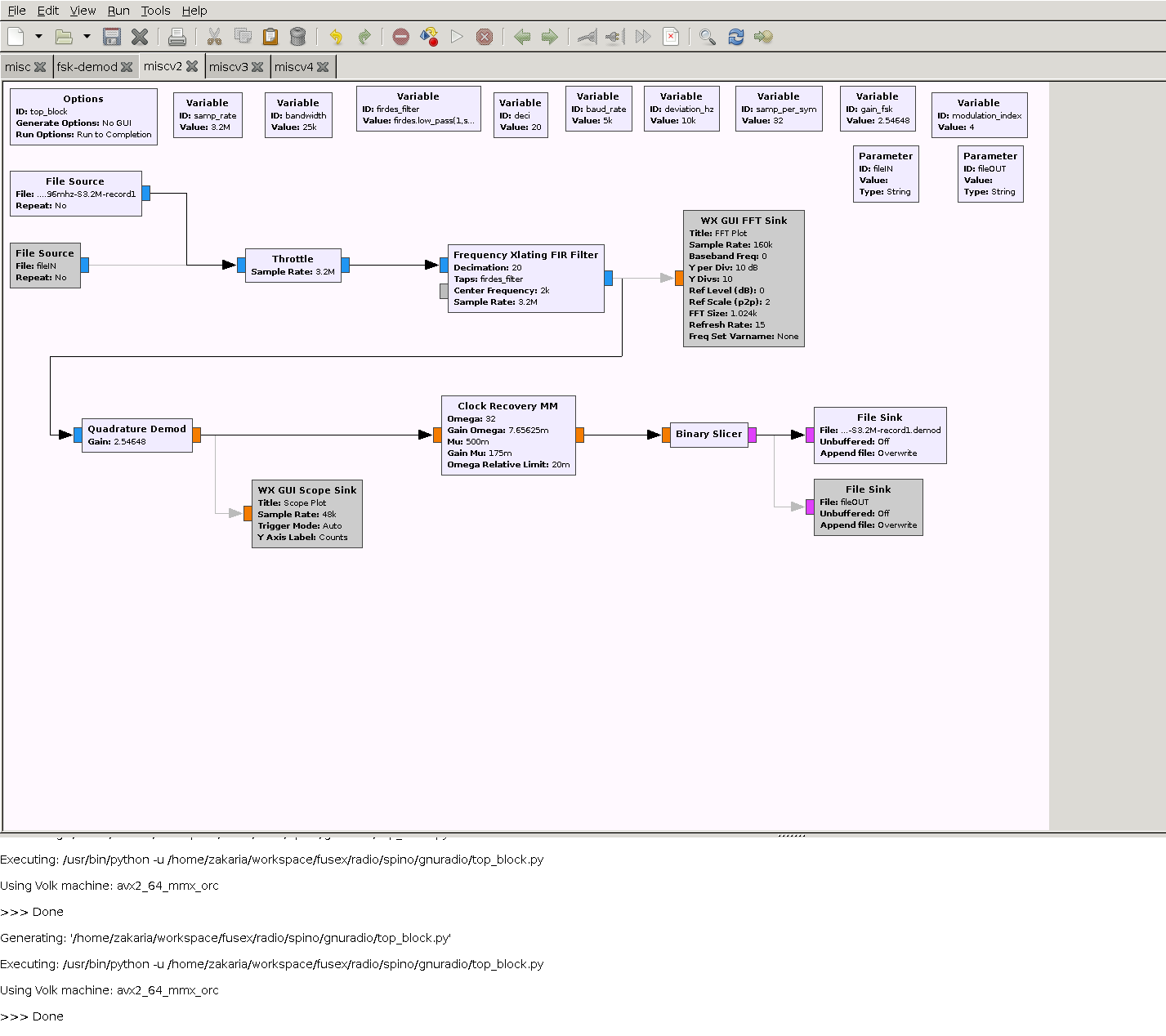

Pendant les vacances de fetes de fin d'annee, j'ai bosse sur un decodeur en SDR des trames envoyes par la carte spino (faite l'annee derniere par Yannick et Mehdi) dont j'ai completement reecris le firmware.
La carte envoie bien les trames en 2FSK sur la frequence 433.96Mhz.
J'ai utilise dans premier temps la rtl-sdr sur gnuradio avec un sampling de 3.2M.
Mon schema block du demodulateur est en pieces-jointes
La spino envoie de facon periodique 3 packets (un par seconde) et apres elle s'endort pour 10 secondes. ==> cycle de 13 secondes

Apres la demodulation avec gnuradio, a l'aide d'un script en ruby (pourquoi pas :p) j'essais de chercher les patterns des preambule/syncword et data.
Alors mon probleme est que j'arrive a retrouver que 1 seul packet parmis les 3 dans mon enregistrement. Les 2 autres packets sont trouves que partiellement. voici les logs de mon script sont en piece jointe

Est que vous pensez que j'ai loupe un etage dans la demod gnuradio?
Apres discussion avec Marc Olanie, j'ai reduit le sampling rate de 3.2M a 1.2M. par contre a l'encontre de sa proposition quand j'enleve la decimation je recois tout mes packets (j'ai tout de meme quelques erreurs de temps en temps).

En plus de toutes les remarques de Yannick un truc qui me vient à l'esprit en voyant ton schéma c'est que suivant ce qu'est le clock recovery dans ce cas il se peut qu'il ne soit pas aligné avec les paquets suivants.
En effet je ne pense pas que le début des autres paquets soit sur le front montant de la première horloge.

La remarque a du sens, même si je pense que, entre deux trames, vu la durée de 1s entre trames, la boucle qu'il y a dedans devrait être revenue à un état médian... Mais tu as raison... Gnuradio a parfois des raisons que la raison ignore ! :p
Autre truc : là, je vois que ce fameux bloc de clock recovery a un omega de 32 (soit 32 sample par bit). Je pense qu'il serait plus raisonnable de se limiter à moins de 8... Décimer d'un facteur 4 de plus AVANT de faire la clock recovery...
Potentiellement un endroit où placer une boucle d'asserv en fréquence pour ne pas tout casser...

Merci Yannick pour ta longue reponse ! et merci Mehdi pour ta remarque pertinente. j'avoue que je ne comprends pas tout mais je vais essayer quand meme de repondre,

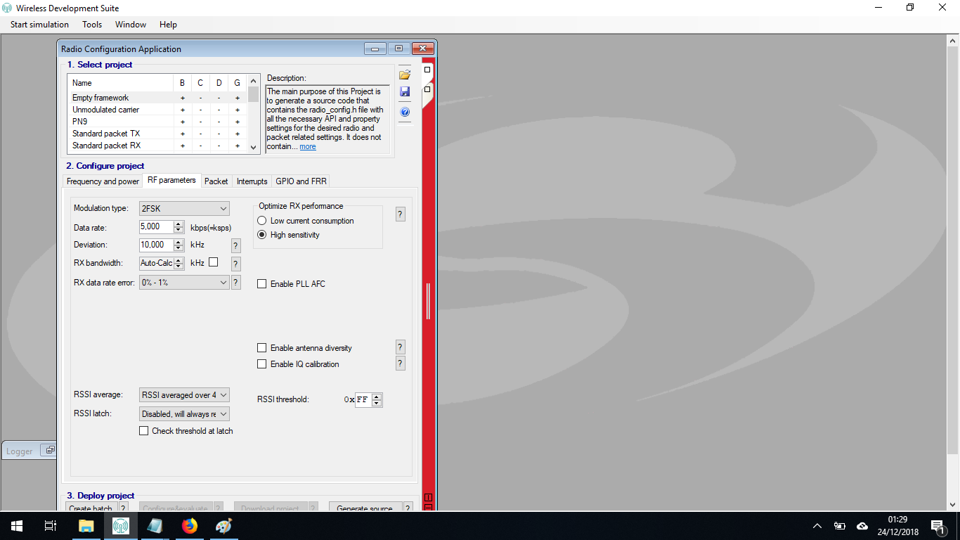

1. Concernant les parametres de l'emetteur:
>> Modulation: 2FSK et non 2GFSK (sans filtre gaussien)
>> Deviation : 10Khz
>> Data Rate: 5Kbps

3. ton démodulateur n'est pas verrouillé sur le signal.
>> Comment puisse je le verrouillé ? y'a t'il un block GnuRadio qui permet de le faire facilement ?
4. D'où vient ce "center frequency : 2k" ? ça pue le "magic number", non ? :)
>> Non, en faite le 2k permet de recentrer la frequence, pour eviter le phenomene "DC-SPIKE" qui touche les RTL-SDR et les HackSpark. pour info: https://github.com/mossmann/hackrf/wiki ... d-spectrum

6. 3 - après avoir fait l'acquisition plein ballons, un premier filtre translateur/décimateur un peu plus serré autour de ce qui t'intéresse
>> la valeurs de mon FIR filter est
>> firdes.low_pass(1,samp_rate,bandwidth,bandwidth/4)
>> est que tu penses que c'est large ?
7 - utiliser une boucle d'asservissement (Costas loop par exemple)
>> Je vais essayer, mais la doc du block costas loop sur gnuradio parle que de psk ? c'est normal ?
>> ref: https://www.gnuradio.org/doc/doxygen/cl ... ml#details

9. Autre truc : là, je vois que ce fameux bloc de clock recovery a un omega de 32 (soit 32 sample par bit). Je pense qu'il serait plus raisonnable de se limiter à moins de 8... Décimer d'un facteur 4 de plus AVANT de faire la clock recovery...
>> Je vais faire un essais dans le semaine avec un facteur de 4. je vous tiens au courant ! Mais j'avoue que pour moi ce truc de clock recovery est une blackbox, si vous avez une explication/reference/article liens je suis preneur.

zskdan a écrit :1. Concernant les parametres de l'emetteur:
>> Deviation : 10Khz
>> Data Rate: 5Kbps
Je suppose que "deviation", c'est ce que t'a donné EZRadio ? Donc, c'est +/- 10kHz ? J'ai bon ? (y'a toujours une ambiguïté entre déviation, excursion, toussa...).
On aurait donc un indice de modulation de 4 ?
Ce n'est pas très optimal car la bande occupée par le signal (surtout que tu est FSK, et pas GFSK) est beauuuuucoup plus grande que nécessaire.
Il faut donc avec une largeur de bande pour le récepteur elle-même beaucoup plus grande que nécessaire, et donc rentrer une bande de bruit elle-même beaucoup plus grande que nécessaire...
ça pouvait avoir du sens dans les temps anciens où on recevait la FSK avec deux filtres accordés sur chacune des deux fréquences... Mais avec les moyens dont on dispose présentement, euh... bah c'est pas le chemin que je conseille, quoi ! :)
Surtout si on cherche à ne pas être trop sous-optimal côté sensibilité ! :p
zskdan a écrit :3. ton démodulateur n'est pas verrouillé sur le signal.
Je pense que le plus adapté pour ton besoin est de regarder du côté de la boucle de Costas...
zskdan a écrit :4. D'où vient ce "center frequency : 2k" ? ça pue le "magic number", non ? :)
Yes, nan mais... Je sais bien ce que tu cherches (fort justement) à éviter, mais ce qui m'intéresse, c'est : comment as-tu obtenu le chiffre "2k" ! :)
Au passage... Si j'en crois la doc de bloc l'opération de rotation de fréquence se fait avant la décimation (et c'est...plutôt logique ! :p).
Donc... "2k", ça veut dire "2kHz" à la fréquence avant décimation, ça veut dire que tu n'es pas assez décalé par rapport à la fréquence "0".
Ta déviation étant de 10kHz, le signal modulé est à cheval sur le zero... Mon conseil est de décaler un peu plus la fréquence centrale du récepteur manière à ce que tout le signal passe d'un des côtés du "0".
zskdan a écrit :6. 3 - après avoir fait l'acquisition plein ballons, un premier filtre translateur/décimateur un peu plus serré autour de ce qui t'intéresse
Non, ce n'est pas large... C'est même étroit compte-tenu des autres choix (déviation, FSK standard, toussa). Tu n'as aucune tolérance au moindre défaut de fréquence centrale, et c'est plutôt un trou dans la raquette pour plus tard ! :)
Mais je regarde de plus près avec le script ce que ça donne...
A mon avis, pour des raisons pédagogiques à ce stade, ça ne sert à rien d'utiliser des blocs optimisés comme "frequency xlating FIR filter"... Trop de boîtes noires ! Fais-le en blocs séparés, et observe ce qui se passe à la sortie de chacun des blocs.
zskdan a écrit :7 - utiliser une boucle d'asservissement (Costas loop par exemple)
De la FSK faite avec un émetteur synchrone n'est que de la PSK qui s'ignore ! :)
C'est juste qu'avec un indice de 4, on fait pleins de tours du diagramme IQ pour chaque symbole, mais ça devrait tout à fait fonctionner quand même...
