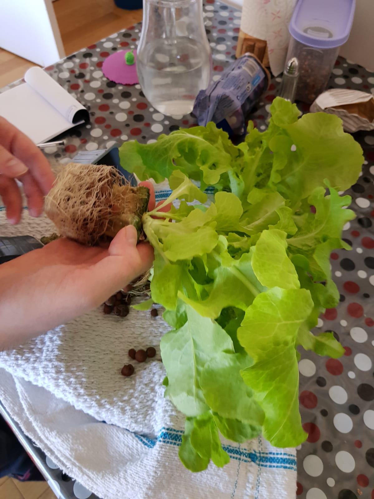

L'expérience précédente a été un "succès" puisque j'ai réussi a faire pousser ... 2 salades... :| ça parait peu mais pour moi c'est un grand pas :

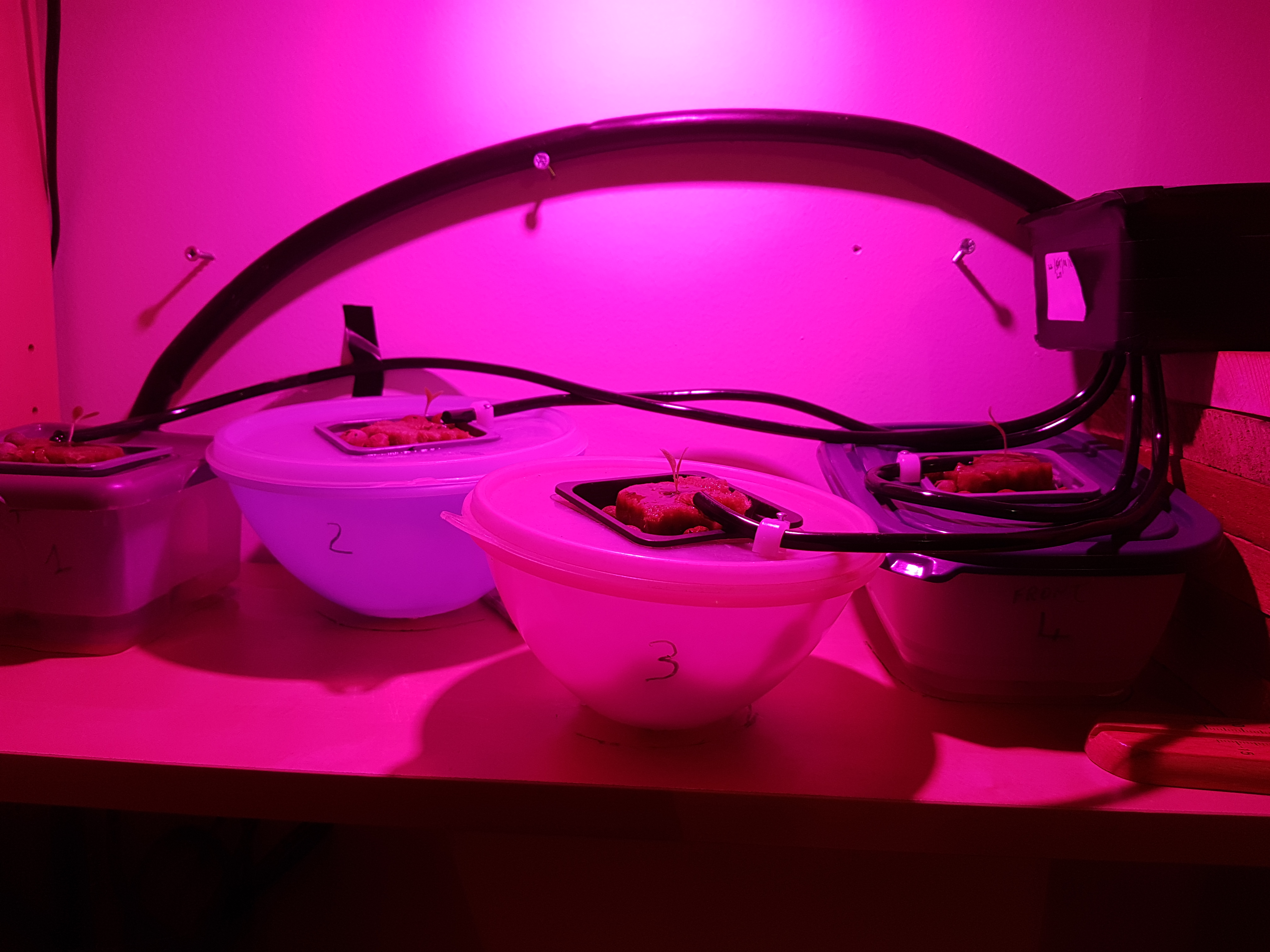

- j'ai utilisé de la récup ( vielle étagère, tupperware pour les pots, bouteille plastique pour réservoir, pompe d'aquarium)
- le but était de faire de pots séparés pour des traitements différents et faire des comparaisons.
- enfin, tester si ça marche avant de passer a plus grand.
J'ai utilisé une LED 50W (soit blanche, soit spéciale hydroponie, càd avec des fréquences dans le bleu et le rouge), et des nutriments de chez General Hydroponic.
J'ai relevé les taux de pH et d'Electroconductivité de mon réservoir quasi tous les jours.
