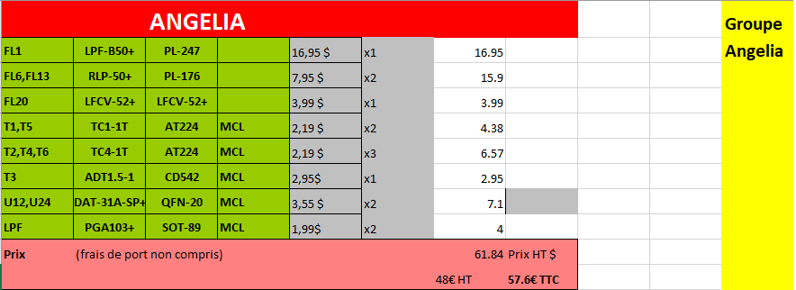

Je demanderais cette semaine à Yannick de bien vouloir lancer la commande "MCL" des composants manquant et l'achat des FPGA déjà réglés à l'Electrolab
Pour mémoire, la commande en question est détaillée ci-dessous.
Il serait donc sympa de votre part de bien vouloir verser à Coline une provision d'une soixantaine d'euros par carte à assembler, en ne perdant pas de vue qu'il s'agit là d'un premier versement qui ne comprend pas les frais d'expéditions de MCL.
N'oubliez pas de mentionner la nature du versement dans le cadre réservé à cet effet dans la case de correspondance Paypal. Ceux qui ne souhaitent pas utiliser Paypal devront donner un chèque ou du liquide à la trésorerie du Lab.

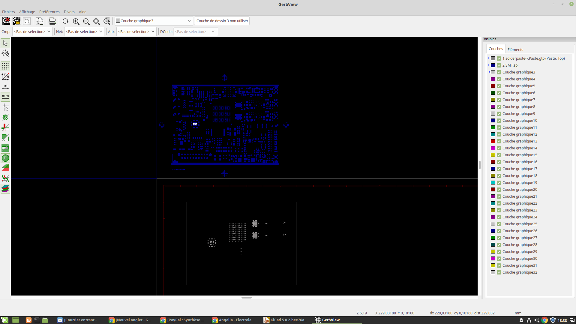

j'ai commencé à vérifier ton gerber, la tache n'est pas aisé car il ne se superpose pas avec l'original, tu as du déplacer l'ensemble lors de sa création :

Effectivement Desty
je viens de créer un dépot git
https://github.com/F6ITU/soderpastemask
Lequelle comprend ma version du des empreintes au format pcb new (avec une belle faute de frappe dans le nom du dépot) ainsi qu'une version "exportée" à partir du gerber d'Angelia
la fonction d'export de kicad gerbview exporte des "via" à la place des pads cms, mais on est au moins certain que le centre du via correspond au centre du pad originel.
il est possible d'ouvrir 2 pcb depuis pcbnew si l'on lance pcbnew sans passer par l'ouverture classique d'un fichier pro.
En ouvrant donc solderpaste.kicad_pcb, puis en ouvrant ensuite gerber1.kicad_pcb, il est possible de sélectionner l'intégralité de gerber1.kicad_pcb et de le déplacer pour le faire coïncider avec les empreintes de solderpaste.kicad_pcb. Et ainsi faciliter la comparaison autrement que par le truchement d'une impression sur calque.
Plus difficile à expliquer qu'à faire. Dommage que Gerbview n'ait pas la capacité de modifier le point d'origine ou déplacer le calque à loisir (ce devrait être possible en patchant le fichier je pense.)
je demanderais à Yannick de graver un soldermask en feuille plastique pour effectuer une ultime vérification avec un des pcb "réels". Si tout va bien, je fais découper un véritable masque acier dès la semaine prochaine
ps : il devrait y avoir moyen de préserver l'origine du gerber au moment de l'exportation, mais je ne l'ai pas trouvé

-U12 et U24:
Élément graphique du gerber Solder-Mask D65-D66 et Ep D67:
"%ADD65R,0.03583X0.01378*% %ADD66R,0.01378X0.03583*% %ADD67R,0.08661X0.08661*%"
-U13:
Élément graphique du gerber Solder-Mask D28-D29 et Ep D30:
"%ADD28R,0.08374X0.01366*% %ADD29R,0.01366X0.08374*% %ADD30R,0.24909X0.24909*%"
-U301:
Élément graphique du gerber Solder-Mask D48:
"%ADD48R,0.07500X0.01500*%"
On est en mils faut convertir en mm: (valeur * 25.4 = mm)
U10-U18
D35/D36= 0.8651 x 0.4150 mm
EP: 7.0000 x 7.0000 mm
U11-U23
D65/66= 0.8651 x 0.4150 mm
EP: 1.6251 x 1.6251 mm
U12-U24
D65/66= 0.9101 x 0.3500 mm
EP: 2.2000 x 2.2000 mm
U13:
D28/29= 2.1270 x 0.3470 mm
EP: 6.3270 x 6.3270 mm
U301:
D48= 1.9050 x 0.3810 mm
Ouf!
Bon maintenant essayons de trouver une logique dans tout ce bordel... J'ai un Solder-Mask, donc en théorie je devrait toujours avoir un trou légèrement plus large que le pad cuivre...
Sauf que j'ai des chiffres ronds pour deux expose pad (U10/U18 et U12/U24). Comparons avec les recommandations des datasheets:
U10/U18:
Recommande un EP de 7.15 x 7.15mm et des pads de 0.70 x 0.25 mm. Cela nous donne un écart de 0.1651 mm sur X et Y soit une marge de 82.5um.
U11/U23:
Recommande un EP de 1.45 x 1.45 mm et des pads de 0.70 x 0.25 mm. Cela nous donne un écart de 0.1651 mm sur X et Y soit une marge de 82.5um.
U12/U24:
Recommande un EP de 2.06 x 2.06 mm et des pads de 0.81 x 0.25 mm. Cela nous donne un écart de 0.100 mm sur X et Y soit une marge de 50um.
U13:
Recommande un EP de 7.00 x 7.00 mm et des pads de 1.00 x 0.25 mm. Cela nous donne un écart de 1.127 mm sur X et 0.097 mm sur Y soit une marge de 50um sur Y (X étant hors limites mais pas critique pour un TQFP.)
U301:
Recommande des pads de 2.124 x 0.3 mm. Cela nous donne un écart négatif sur X et 0.081 mm sur Y soit une marge de moins de 50um sur Y.
Si l'on considère ces valeurs, sans oublier le BGA (billes de 0.60 mm typ, Solder-Mask à 0.60 mm, pastilles cuivres probablement à 0.50mm soit une marge de 50um) on peut considérer qu'il y a un écart typique de 50um sur l'ensemble du PCB entre le cuivre et le Solder-Mask.
A ce moment là on peut utiliser: ouverture stencil = ouverture Solder-Mask - marge de 50um.
Maintenant il reste à redessiner les empruntes, calculer leurs coordonnées de placement exacte, mesurer et tracer le contour PCB et générer le gerber.
Je vais tenter de faire ça durant les deux prochaines heures.
Modifié en dernier par desty le 31 mars 2019, 11:54, modifié 5 fois.
Re: Angelia
C'est prêt.
J'ai ajouté quatre mires d'alignement.
Je recommande de demander un Stencil dont les dimensions sont plus grande que le PCB.
Le PCB Angelia fait 120x160mm. Le Stencil devrait faire au moins 160x200mm pour pouvoir être facilement manipulable.
- Angelia_Gerber_Stencil_v1.1.zip
- (145.56 Kio) Téléchargé 490 fois
