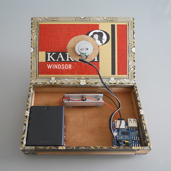

je suis en train de travailler sur un projet d'un ensemble d'objets sonores : des boîtes toutes différentes, qui activent un circuit de lecture audio quand on les prend en main.
Ces boîtes sont de taille variable, de matériaux variable (métal, plastique, bois), jamais bien grosses (boîte de thé, boîte de cigares, etc)
La partie "lecture audio" est résolue : circuits chinois autoplay-autoloop (j'en ai un petit stock) + transducteur miniature sous une face de la boite
Alimentation 4,5V par trois batteries AA
Par contre, je cherche des solutions pour le déclenchement.

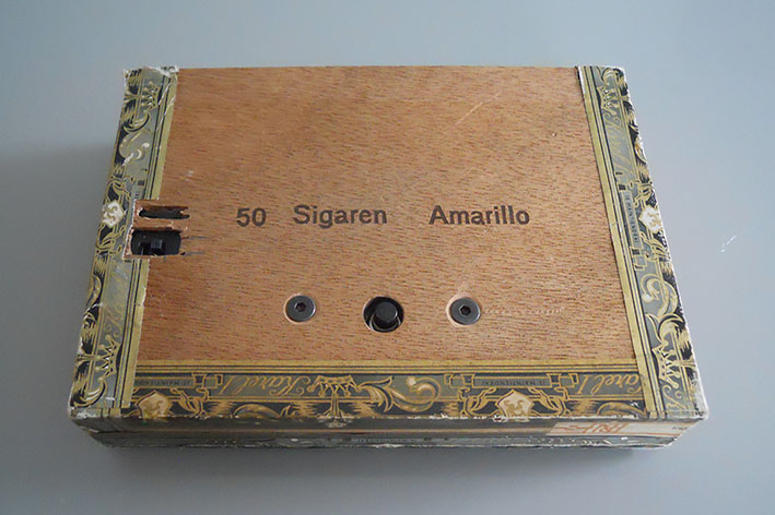

Pour l'instant j'ai réalisé un contacteur sous la face inférieure de la boîte (contacteur type "normalement fermé" car le circuit est autoplay, il suffit de l'alimenter pour qu'il se mette en marche)
Problèmes :
- c'est fastidieux à réaliser pour chaque boîte, toutes ayant des caractéristiques différentes (fond plus ou moins surélevé par rapport à la surface sur laquelle eslles sont posées)
- c'est encore plus fastidieux à régler : chaque contacteur est sur une platine dont l'écart avec la surface inférieur de la boîte se règle avec des vis et écrous/contreécrous ; je crains que ça bouge dans le temps
- il faut lester chaque boîe pour que, au repos, le contacteur s'enfonce bien et ouvre le circuit au repos
- si la boîte est mal reposée (par ex. sur une surface non plane), le contacteur ne s'ouvre pas et le circuit continue à fonctionner

(en fichiers joint, images d'un prototype)
Alimenter un circuit par la simple préhension d'un objet
- proto-intérieur.jpg (134.09 Kio) Vu 11721 fois
- proto-dessous.jpg (94.4 Kio) Vu 11721 fois
