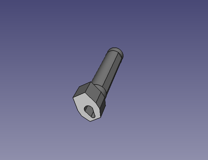

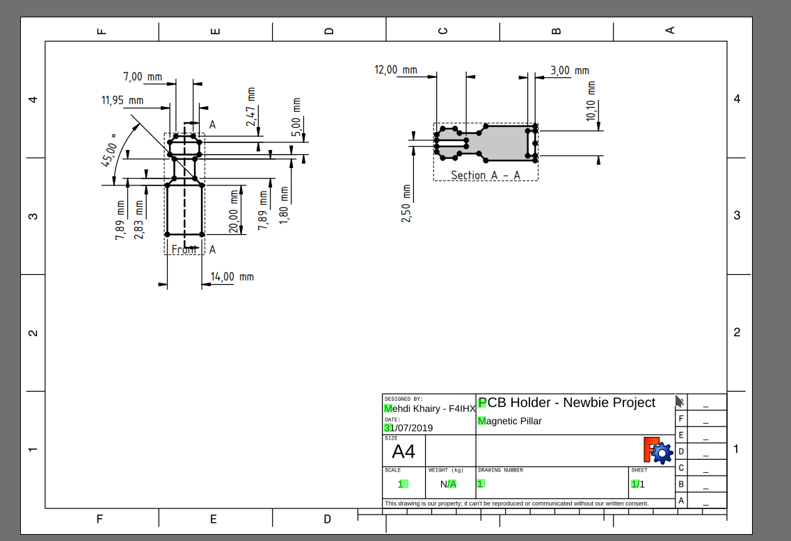

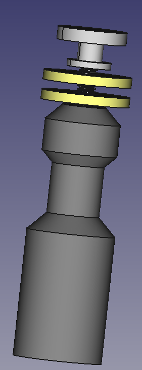

J'ai pas mal commencé à jouer avec mon tour à la maison, et une idée de "truc" à réalisé est revenu sur le tapis, un support de pcb à base magnetique comme on peut en trouver sur eBay
à des prix abusif.
Il s'agit tout bêtement d'un pilier en métal avec un aimant dans la base, et une vis à tête moleté pour serrer deux rondelle nylon/teflon et tenir le PCB.
Les modèles + plan + assemblage ont été réalisé en moins d'une heure sous freecad (merci les fonctions avancées).
Après discussion avec Yannick ça pourrait être un bon projet "intégration/apprentissage" du tournage manuel tout en ayant une utilité pour un éventuel parcours électronique réalisation de prototype.
Avec les plans:

Pour un tuto freecad ça va pas chercher loin. Moins de 15 minutes pour faire le principale, le plus long étant de poser les cotes dans le plan interactif.

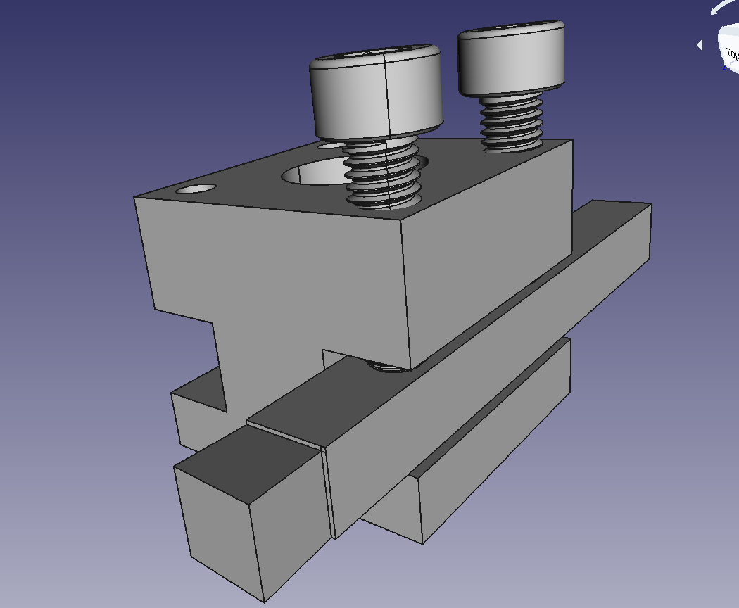

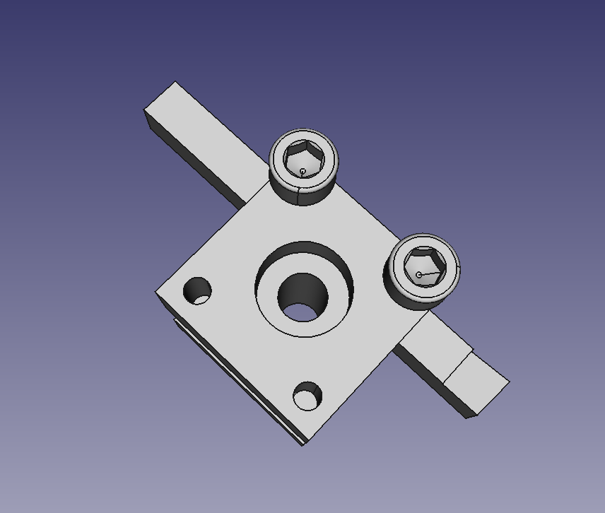

Je continue sur freecad, j'avais fait une tourelle porte outil y a quelques mois avec l'aide de certains membres du lab :)
Bon j'ai mal fait le job au final l'outil est trop bas du coup j'ai décidé de refaire le projet avec des plans nickel histoire de pas se foirer cette fois.
Alors certe freecad est completement overkill mais bon c'est formateur, pour le moment j'ai refait le toolpost fourni par proxxon et je vais faire le 3D du toolpost
custom. A terme je pense faire un design de toolpost avec ajustement de hauteur et changement rapide..
Pour info, le toolpost que je montre ici a été fait en moins d'une heure.
Ma conclusion c'est que c'est vraiment un soft au niveau de kicad niveau utilisation !

Je rajoute le port outil Mini Horn B105.0012.01
