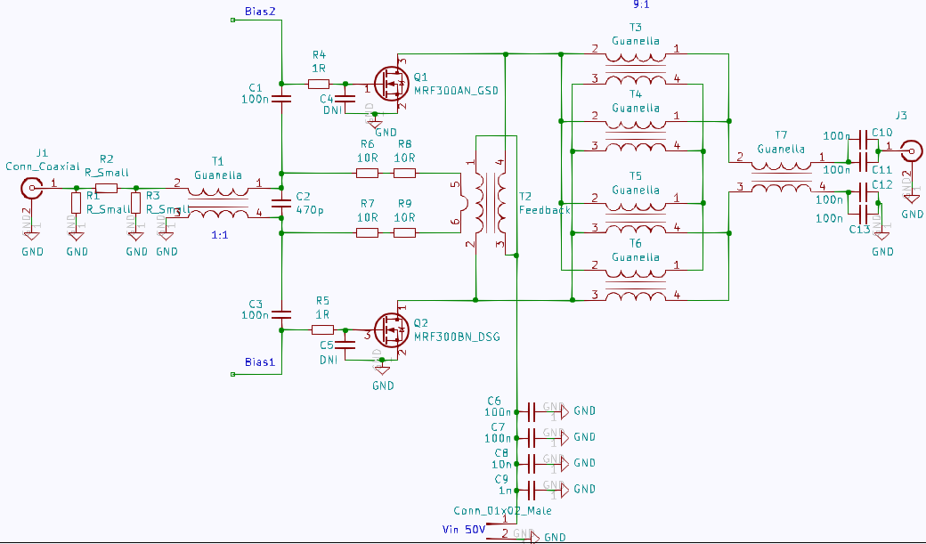

Ci-après, une version de la partie "ampli" de M0RZF. Je pense simplifier le transfo et le limiter à deux bino de taille plus conséquente, toujours en montage 1:9 bien sur
Voir la littérature de PA0FRI sur ce sujet
https://pa0fri.home.xs4all.nl/Lineairs/ ... terker.htm
La régulation du Bias reste à faire, mais c'est un aspect secondaire comparé aux difficultés mécaniques et routage du transfo de sortie

heu... pas 9:1 mais 4 : 1 ... les compteurs de spires auront rectifiés d'eux-mêmes

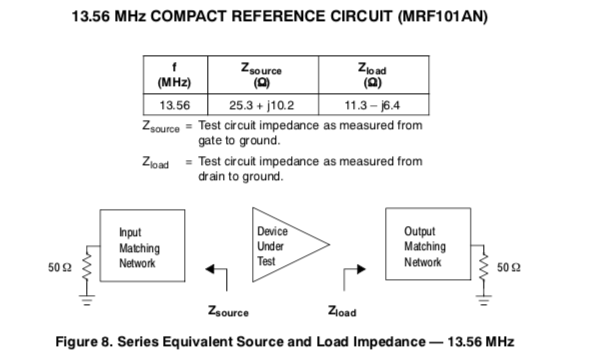

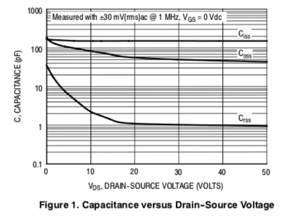

Dans le cas du calcul de l'adaptation de l'entrée et sortie en bande étroite (je découvre donc excusez mon ignorance), dans le datasheet les capacités d'entrée Ciss et de sortie Coss sont données uniquement à 1Mhz, cependant je me doute bien que c'est pas identique à toutes les fréquences, donc comment on est censé faire ? Faire une mesure ? Mais comment ?
Un autre paramètre semble être Vds, mais une fois une vingtaine de volts atteint, il n'y a pas trop de surprise.
C'est aussi intéressant de voir à quoi ressemble l'impédance complexe à 13,5Mhz

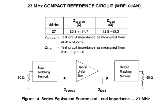

et à 27Mhz
C'est différent mais pas non plus énormément. Dès que j'ai un peu mieux compris tout ça je tente des simulations.

oui, j'avais également vu ça... c'est surtout l'écart entre le 80 et le 6 mètres qui risque de provoquer des trucs bizarres. Et plus particulièrement pour le transfo de sortie. Le "moins pire" demeure le rapport 1:4. Il faudrait un poil plus haut, mais fabriquer un Guanella avec des rapports "au goût étrange venu d'ailleurs", c'est commencer à chercher le moyen de dégrader le taux de transfert d'énergie.
Pour le bias, je pensais utiliser un lm1084 ou un ajustable du genre (LM317 pour la version MRF101) , avec une protection de tension fixée à 2,5V (ce qui fait 4 diodes silicium en série montées cathode à la masse et anode à la piste de courant de gate). Tu en penses quoi ? (je ne me base que sur la courbe Vgs/ puissance de la datasheet)
Je reprends l'astuce du bd135 utilisé en capteur de température à dérive "inverse" qu'utilise PA0FRI. J'avais déjà employé la chose sur l'ampli G6ALU utilisant des bipolaires Toshiba, le courant de bias était "rock solid" quelle que soit la température du radiateur.
