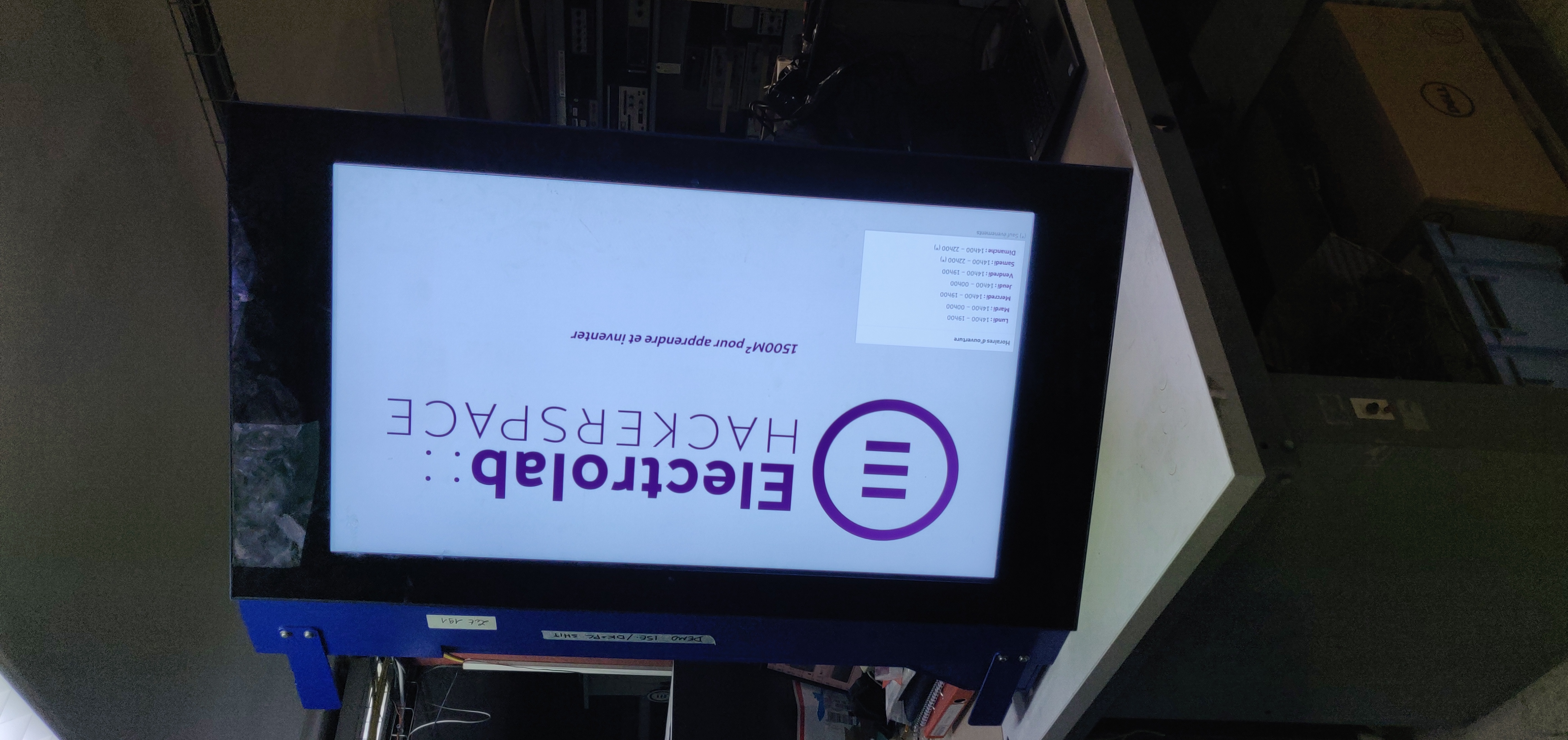

Petite mise à jours :
– L’interface est quasi finie, il me faudrait vos avis : Go sur le repo git!
– L’écran est sorti de Cathédrale et il ne reste plus que à lui trouver un raspi.
Début de l’interface sur l’écran.

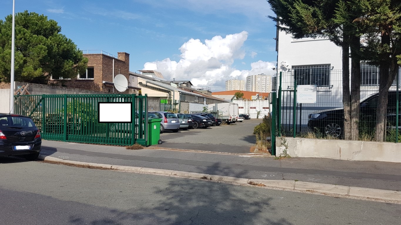

Pour le positionnement extérieur je le verrai bien placé sur le portail (cf photo), ce sera bien visible quand on arrive en voiture et pas confondu avec l'entrée de la boite au dessus

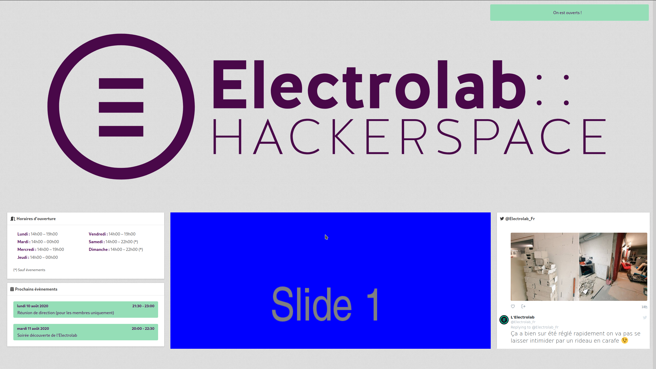

Donc actuellement, voilà ou j'en suis :
- Calendrier des évènements au lab => Fonctionnel, besoin de voir plus tard dans l'année si pas de problème avec les évènements récurrents
- Diaporama défilant : Mockup fait, besoin de trouver une source d'image pour le faire fonctionner.
Idée : utiliser le futur blog du lab pour obtenir une liste des photos à afficher (via api + taxinomie / catégorie)
- Feed Tweeter : Fonctionnel : ajustement sur le nombre de tweet affiché à faire au besoin + peaufinage de l'animation de défilement
- Notification d'ouverture : En attente de mise à disposition de l'info cotée map.electrolab.fr
Du coup si vous avez des envies / conseils / proposition, c'est avec plaisir que j'en prendrais part !

pour un panneau à usage signalétique, l'information principale serait probablement les horaires d'ouverture ?
si c'est le cas, il faudrait peut être agrandir la police de caractère à ce niveau pour avoir une meilleure visibilité vu de la rue
ou bien ajouter un widget "ouvert" / "fermé" couleur vert ou rouge ?
+ l'adresse web de l'electrolab?
et sinon, afficher les photos du matériel à l'intérieur (cf capture twitter), c'est peut etre gênant pour les potentiels voleurs qui passent par là au hasard, non?
idées : il pourrait y avoir un compteur de projets, un compteur de likes, un compteur de membres, un compteur de posts ou de repository, avec "visites possibles le mardi soir" qui donnent envie de venir
faire un tour au potentiel quidam ?
ce ne sont que des commentaires d'un jeune membre, à prendre avec des pincettes ;)

Je trouve ces remarques pertinentes. Je pense aussi que l'encart twitter est inapproprié dans ce cas, mais plutôt parce qu'on ne "contrôle" pas vraiment ce qui y est affiché. Je ne pense pas qu'il y aura beaucoup de monde qui va passer "par hasard" dans cette rue, donc je ne suis pas persuadé que ça ait une grande valeur ajoutée de mettre en avant autant de "détail" sur ce que l'on fait. Cet encart enlevé, on gagne de la place pour agrandir les autres informations qui me semblent effectivement plus intéressantes. Ça permettrait d'avoir les horaire en grand à gauche, les events en grand à droite.
Un affichage twitter me semble plus adapté à l'intérieur du Lab, où on peut se poser pour lire tranquillement.
