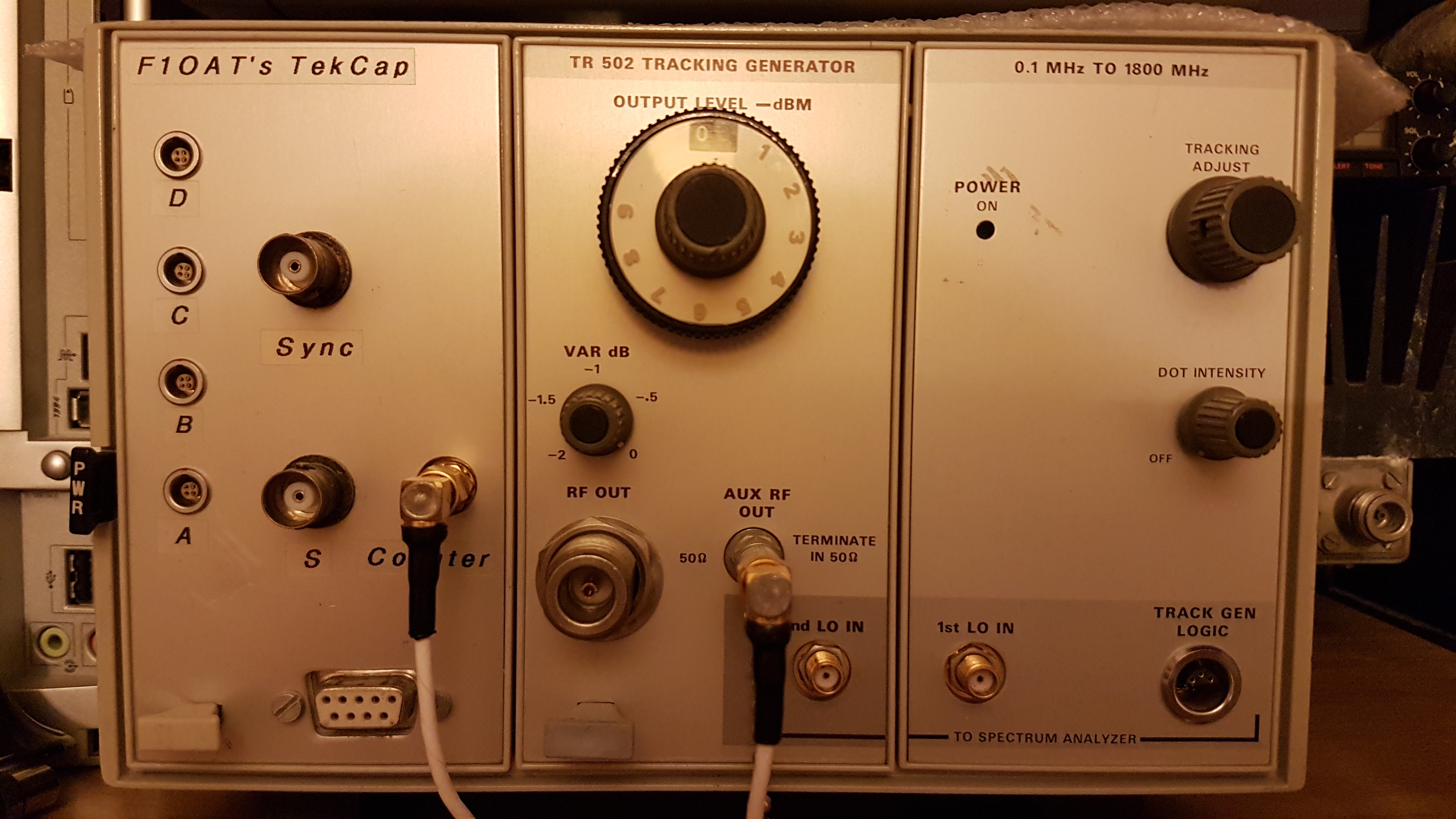

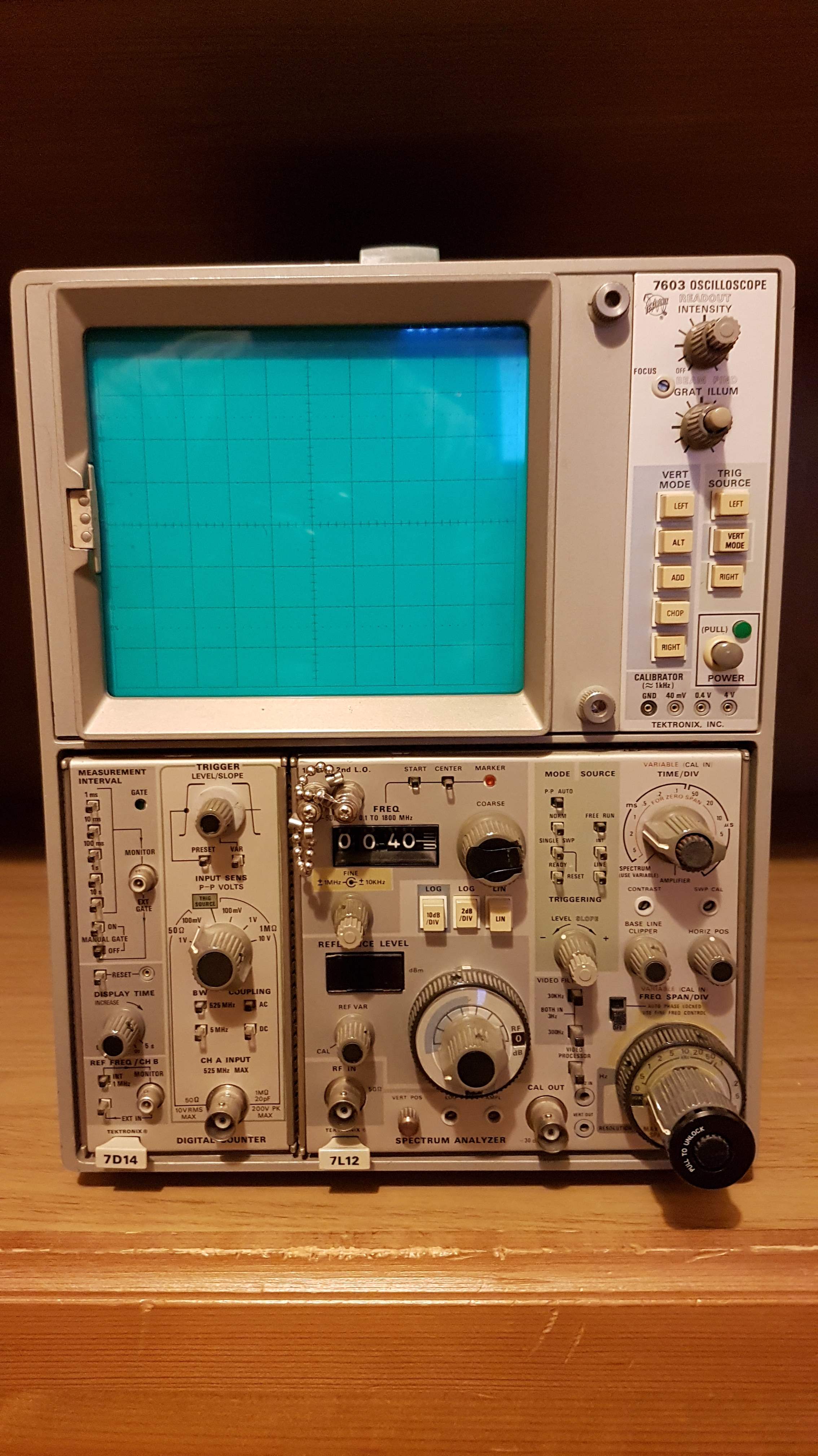

C'est un Tektronix 7L12 avec générateur de tracking TR-502. Il monte à 1.8 GHz.

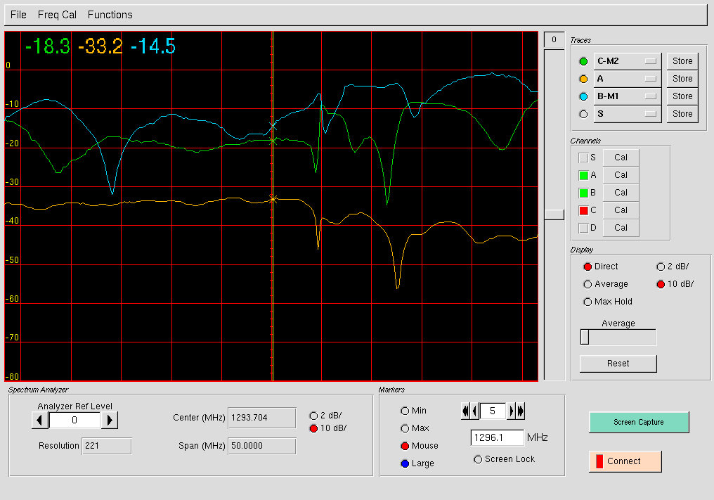

Le tiroir maison permet de transformer l'engin en analyseur de réseau scalaire, et/ou faire l'acquisition du spectre.

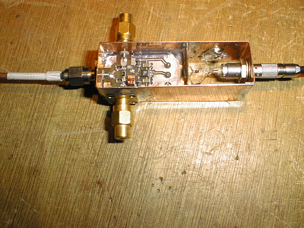

Il y a 2 sondes réalisées avec des amplis log ADI, dont une intègre un pont de réflectométrie maison.

Un peu de travail sur le soft de l'analyseur scalaire pour le faire fonctionner sur un Linux récent.
