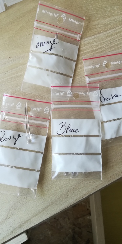

au bas mot j'ai compté 50 leds, avez vous fait les comptes en tant que consommation ?
si on a le type exact (la datasheet) on pourra savoir l'intensité et la tension necessaire

Je pense qu'il faut effectivement avoir les refs exactes, pour pouvoir chopper les datasheet. Parce qu'ici il va y avoir des LEDs de couleurs différentes assez proches, et si on veut avoir une luminosité homogène - je suppose que c'est important vu l'application :) - il va falloir ajuster les courants par couleur. Car, pour rappel, la luminosité d'un LED est directement liée au courant qu'on fait passer dedans, et d'un modèle à l'autre, et d'une couleur à l'autre, la relation entre luminosité et courant n'est pas la même, donc il faut ajuster.

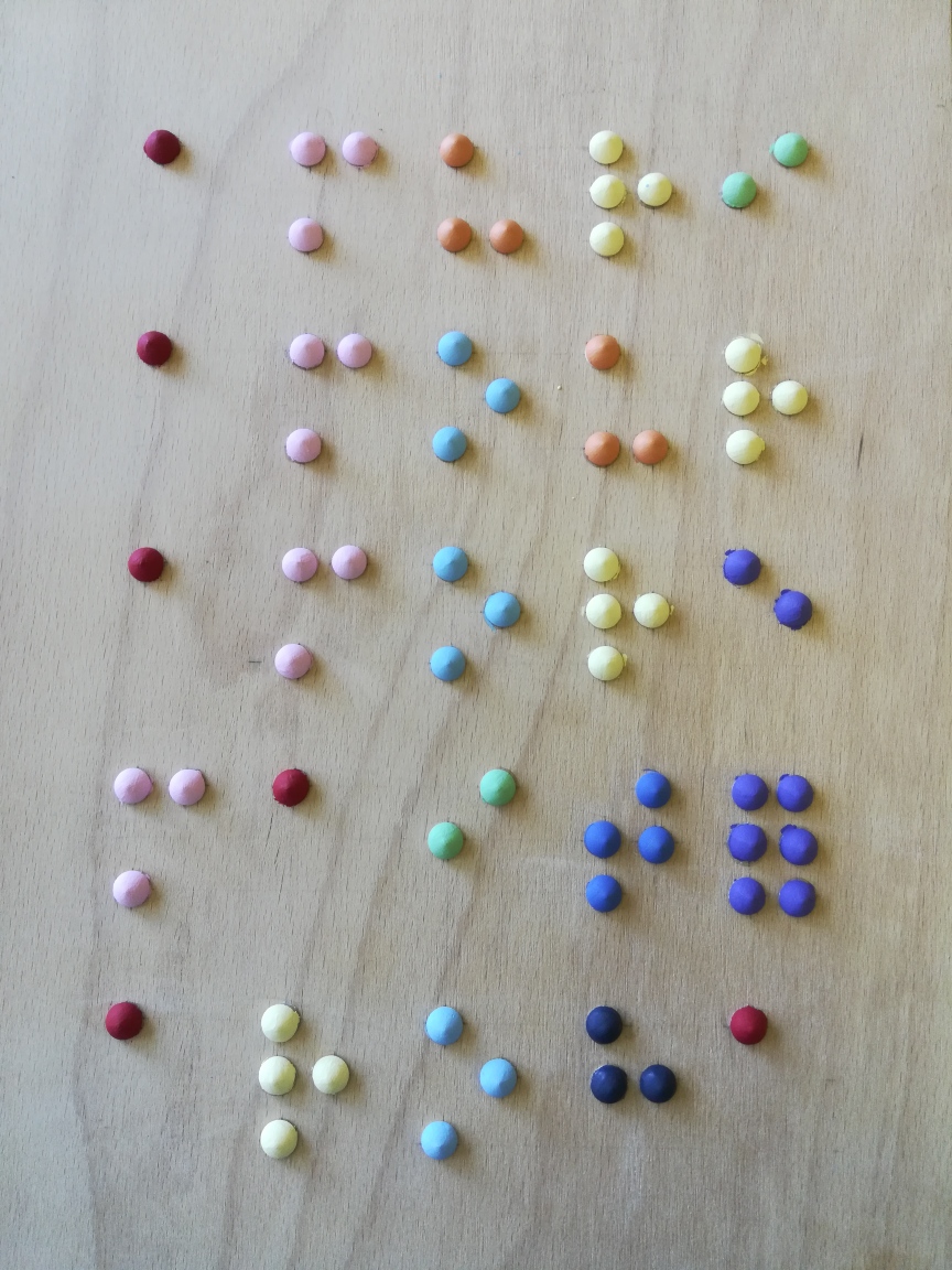

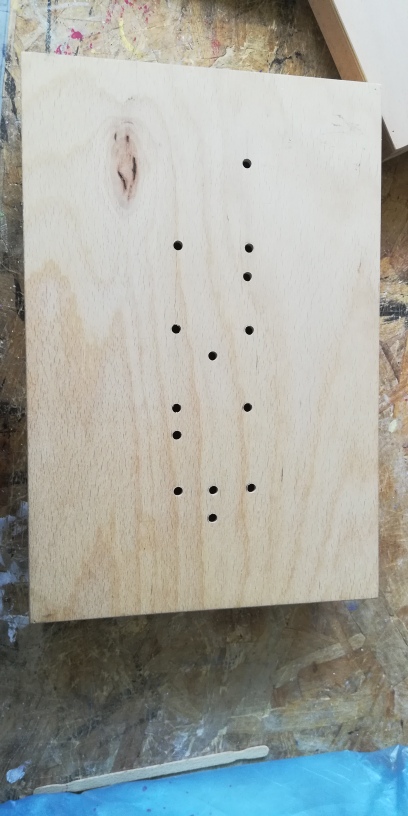

projet 1: seulement 14 leds. (la première photo est un exemple réalisé en bois)
Saint Quentin radio à qui j'ai acheté les leds m'a effectivement conseillé de les monter en rateau une branche par couleur, donc une résistance par couleurs
il y a 5 branches: 1,3,3,3 et 4 leds.
Idem pour le deuxième.
