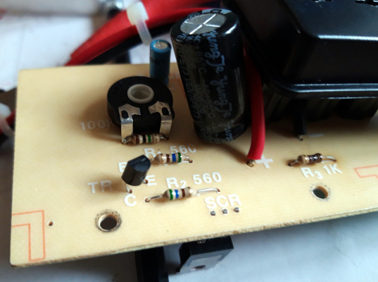

Salut à tous,
On m'a filé un moteur de broche Proxxon BFW 40/E avec le variateur HS.
J'ai démonté le variateur:
- le pont de diodes a l'air ok.
- le potentiomètre réglable est hs.
Sur la sérigraphie de la carte s'est marqué VR 100k mais ils ont mis un potar de 250k plus une résistance, je suppose qu'il n'y avait plus de 100k et que la bidouille doit faire l'équivalence?
@++ Jean Claude

Messagepar marc » 22 oct. 2019, 12:27
bonjour
oui, le calcul est simple: "la somme des inverses de chaque valeur est équivalente à l'inverse de la somme"
ainsi, pour la valeur max,
1/250(k) + 1/100(k)= 0,004 + 0,01 = 0,0104
l'inverse de ce résultat est égal à 96k Ohms à un cheval près.
ps : R3 semble avoir également un peu bronzé, son remplacement ne serait pas superflu. Un contrôle du triac serait également souhaitable. Je ne connais pas le variateur de ce moteur, mais sur la MF70, il y a également un pont de diode assez sous-dimensionné (nombreux post sur son remplacement). S'il y a son frère jumeau sur ce variateur, il est également à contrôler, ça ne mange pas de pain.

Messagepar Scalaire00 » 22 oct. 2019, 12:44
ok je peux mettre un 100k si j'en trouve, je me rappelle plus le nom d'un magasin en ligne ou les frais de port son gratuit le week-end.
Re: Variateur Proxxon BFW 40/E HS
Messagepar marc » 22 oct. 2019, 13:02
rs composants, gratuit si commande le week-end
mais pour un potard, je pense que tu pourras en trouver un au lab, que tu réapprovisionneras plus tard, à l'occasion d'une commande plus importante :-) ou cherches dans une boutique de détaillant genre Saint Quentin Radio

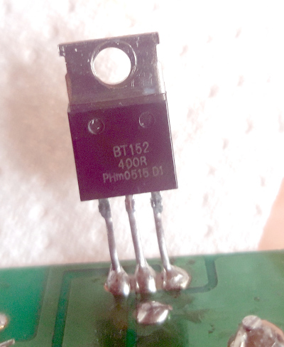

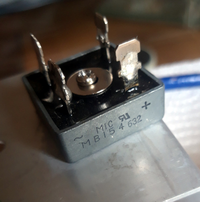

Messagepar Scalaire00 » 22 oct. 2019, 13:42
ok pour changer les résistances.
oui c'est un Piher PT15.
le pont de diode
pont de diode-01-mini.jpg (76.8 Kio) Vu 7883 fois
le transistor
et je suppose le triac
Messagepar F1CHF » 22 oct. 2019, 14:19
normalement je viens ce soir
je pose un 100K quif quif au tien
dans mon casier 'papy F1CHF"
OK ?

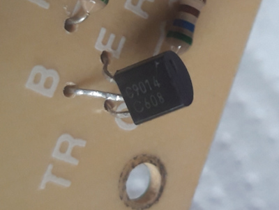

Messagepar Scalaire00 » 22 oct. 2019, 15:41
ok merci
Les pattes du transistor se sont toutes cassé au de-soudage, ils devaient être fatigués.

Messagepar F1CHF » 22 oct. 2019, 18:33
le petit transistor 2SC901 et pas le triac ?
tell me

Messagepar Scalaire00 » 22 oct. 2019, 19:53
le C9014 a les pattes coupé, en même temps le mieux et peut-être de tout changer.
C1 : 1µF 50v et C2 : 1000µF 50v
Messagepar F1CHF » 23 oct. 2019, 17:06
je viens de vérifier l'equivalence du 2SC9014 c'est du bon vieux silicium npn donc un brave 2N2222 fera l'affaire
voir ici
https://alltransistors.com/crsearch.php ... 2=0&r1r2=0
ou taper sous google "equivalence 2SC9014"
