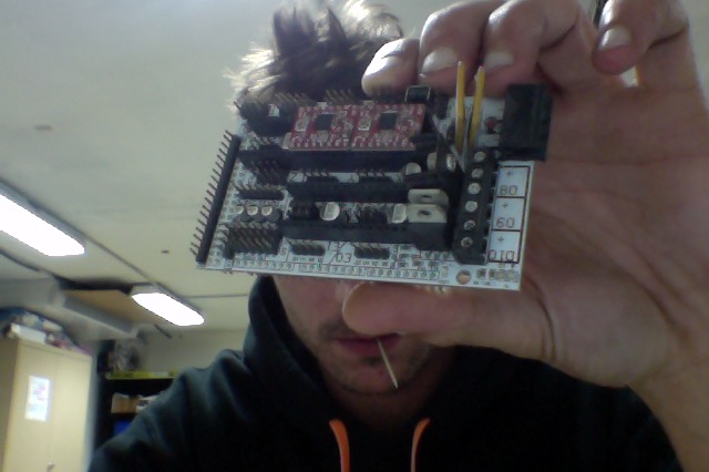

Dans une boite vers les imprimantes 3D nous avons trouvé ceci, ( voir photo en pj) est-ce que ça appartient à quelqu'un? est-ce que ça fonctionne?

Salut,
J'imagine que tu l'as trouvé dans l'armoire au fond à gauche de la zone.
Si c'est bien ça, ça appartient au lab (probablement acheté et donné par un membre), n'est pas utilisée depuis un bail, devrait fonctionner et tu peux la prendre
Teste les pololus et si souci, il y a du spare dans un p'tit carton toujours dans cette armoire.
Bonne bidouille !
