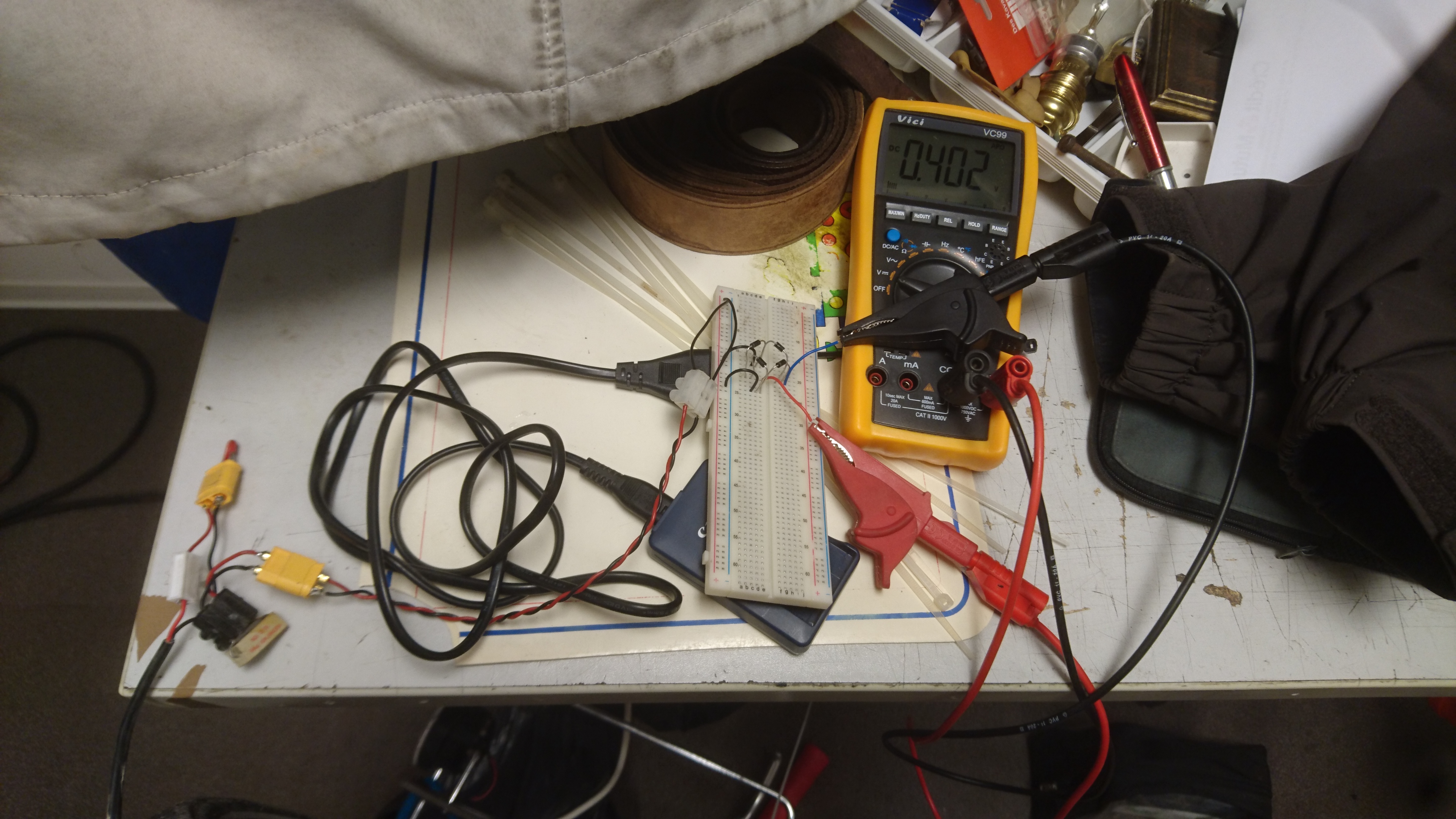

J'ai récupéré un vélo équipé d'un moyeu dynamo pour tester le courant qui en sort. J'ai monté une résistance 1 ohm pour simuler ma charge. Bilan, comme j'ai pu le voir sur internet, 6v et 500mA max, à partir de 14kmh.

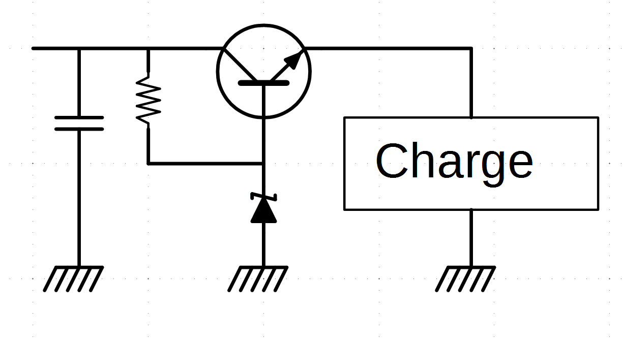

Pour le moment, j'envisage donc la réalisation son montage très simple, un pont redresseur puis une résistance et une diode zener pour obtenir en sortie 5.1 v et 500mA, en espérant ne pas trop en perdre en route. C'est suffisant pour au moins compenser l'énergie consommée par le téléphone en utilisation. Si ce montage fait hurler,je suis friand des critiques pour comprendre ce qui peut coincer.

Tu ne peux pas faire une alimentation de puissance avec juste une résistance et une Zener. Le principe de fonctionnement, expliqué "avec les mains", c'est que la Zener dérive le courant que la charge ne consomme pas pour maintenir une tension constante. En conséquence, si ta charge consomme 500 mA la Zener ne dérive rien mais si ta charge ne consomme rien, la Zener dérive 500 mA (sous 5V, ça fait 2,5 W)
En ajoutant un transistor NPN on réduit très largement cette dépendance au courant consommé. N'oublie pas d'ajouter un condensateur à la sortie du pont redresseur.

@Emilien : Ah oui, effectivement j'avais oublié ce circuit-là, qui est un régulateur basique. C'est moins précis sur la tension de sortie, mais c'est stable, est raisonnable (genre il n'y a que le transistor qui doit être dans un boîtier un peu gros).

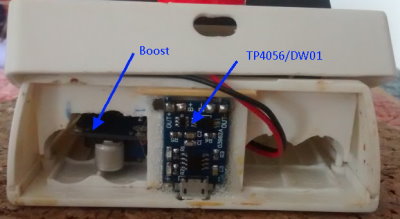

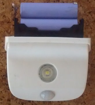

J'ai ressuscité et modifié un détecteur de présence récupéré dans les encombrants en modifiant son alim d'origine (4*1,5V) en mettant un module à base de TP4056/DW01 pour recharger (avec contrôle de surcharge) des 18650 en parallèle et un module boost pour alimenter le détecteur qui fonctionnait en 6V. Le module TP4056/DW01 autorise la charge et l'utilisation de la batterie en même temps (ce n'est pas le cas de tous).
+5V* --> module TP4056/DW01 --> 4,2V --> 18650 (idéalement des "protected") --> module boost --> 6V --> détecteur
Ce n'est pas beau mais c'était plus pour la science le fun que pour l'utilité. D'accord, c'est un peu dans la droite ligne du marteau-pilon pour casser une noix... :hehe:

Treblig: j'ai bricolé un pont redresseur à partir de 1n4007, qui ont la vertus d'être low drop et de ne faire chuter que de 0.7V mon circuit. Effectivement, j'ai relevé une tension de sortie de l'ordre de 5,3V. Je me dis que du coup, la dissipation d'énergie excédentaire sera plus répartie, mais je me demande combien il en restera à la fin...

Pont de diodes 1n4007 sur dynamo hub
