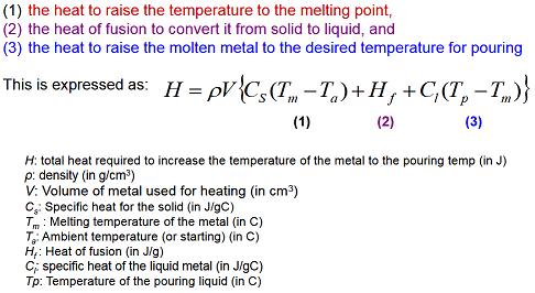

Je suis en train de lire le PDF / PPT de 140 pages.
Slide 70 ils donnent la formule pour calculer l'énergie nécessaire pour faire fondre du métal.
L'énergie à fournir est - sans surprise - proportionnelle au poids de métal qu'on veut fondre, et dépend des écarts de températures que l'on doit faire traverser au matériau.
Petite application numérique. Pour 1kg d'alu, en prenant les mêmes hypothèses (température de coulée à 800°C, température spécifique identique en solide et en liquide), j'arrive à:
H = 1000 x [0.88 x (660 - 25) + 389.3 + 0.88 x (800 - 660)] = 1071000 J
Si on prend comme hypothèse un transfert d'énergie parfait entre les résistances et le métal (ce qui est totalement faux, cela va de soi), et en appliquant directement E = P x t (ce qui donen ici H = P x t) , pour une puissance électrique de 5kW cela donne 214s, soit ~4 min, ce qui me parait étonnamment court.
Il faudrait avoir un ordre de grandeur du transfert d'énergie, qui dépend de l'isolant (brique / ciment / laine réfractaire), des ouvertures que l'on laisse sur la four, et de l'efficacité du circuit chauffant (qui doit être très élevée, vu qu'on commande en direct une résistance chauffante). Au doigt mouillé je pense qu'on doit être dans les 60%-70%. Donc multiplier le temps par autant, on est dans les 5 min.
Une autre application numérique intéressante serait de calculer le temps de refroidissement. Je pense que c'est la même équation, avec le transfert thermique du moule au sable qui donne la puissance dissipée dans l'air. Et là je n'ai aucune idée de l'ordre de grandeur, mais il y a peut-être des infos dans la suite du doc (ou ailleurs).
(A noter que le dernier four que j'ai mis en exemple est donné pour 1100°C max et une conso élec de 1400W, ce qui n'est pas beaucoup. Il doit être très très lent à chauffer ...)
Si on prend 1kg de cuivre, point de fusion 1085°C, on l'emmène à, disons, 1200°C, densité 8.96 g/cm3, température spécifique 0.385 J/gC, chaleur latente de fusion 13.36 kJ/mol, (masse atomique 63.5 g/mol => Hf = 13360 / 63.5 = 210 J/g), ça donne:
H = 1000 x [0.385 x (1085 - 25) + 210 + 0.385 x (1200 - 1085)] = 1000 x [408 + 210 + 115] = 733000 J
Avec les mêmes hypothèses que précédemment, à transfert parfait en 5kW ça fait 146s, soit moins de 3 min. Ça reste court, il faudrait vérifier que je ne me suis pas meulé dans mes calculs ...

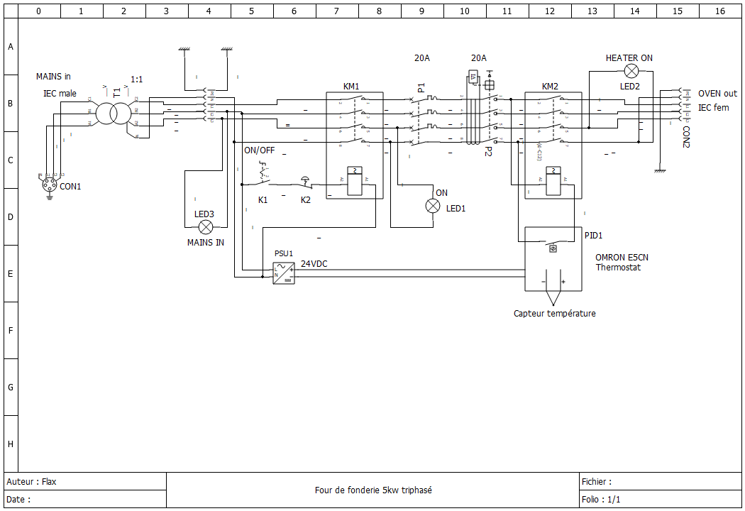

J'ai créé un repo pour ce projet sur le gitlab du Lab : https://code.electrolab.fr/Flax/fonderie_petit_four
Et j'ai donc dessiné le schéma électrique en triphasé. A corriger, je pense qu'il y a plein de conneries dedans, surtout que je n'ai pas pris le temps de regarder comment sont faits les circuits indus' habituels, et je n'ai jamais vraiment fait d'electrotech, et ... bon :
- Comment gère-t-on le neutre ?
- Quelles protections ?
- Quelles prises ? 4 ou 5 pôles ? A priori les calibres de prises en tri ça passe direct de 16A à 32A, ou bien ça existe en 20A ?
- J'ai mis un voyant pour check que le courant est présent en amont, mais il faudrait peut-être check les trois phases ?
- J'ai mis un voyant qui indique que le contacteur principal est fermé. Même remarque que le précédent.
