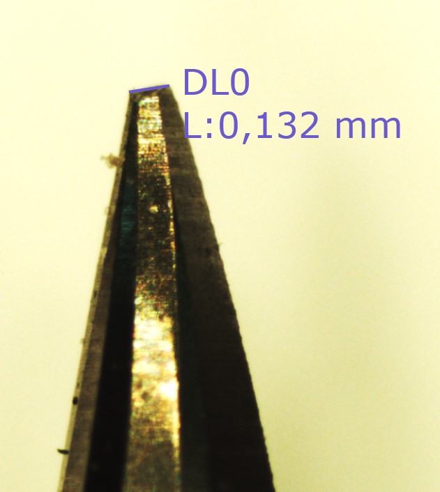

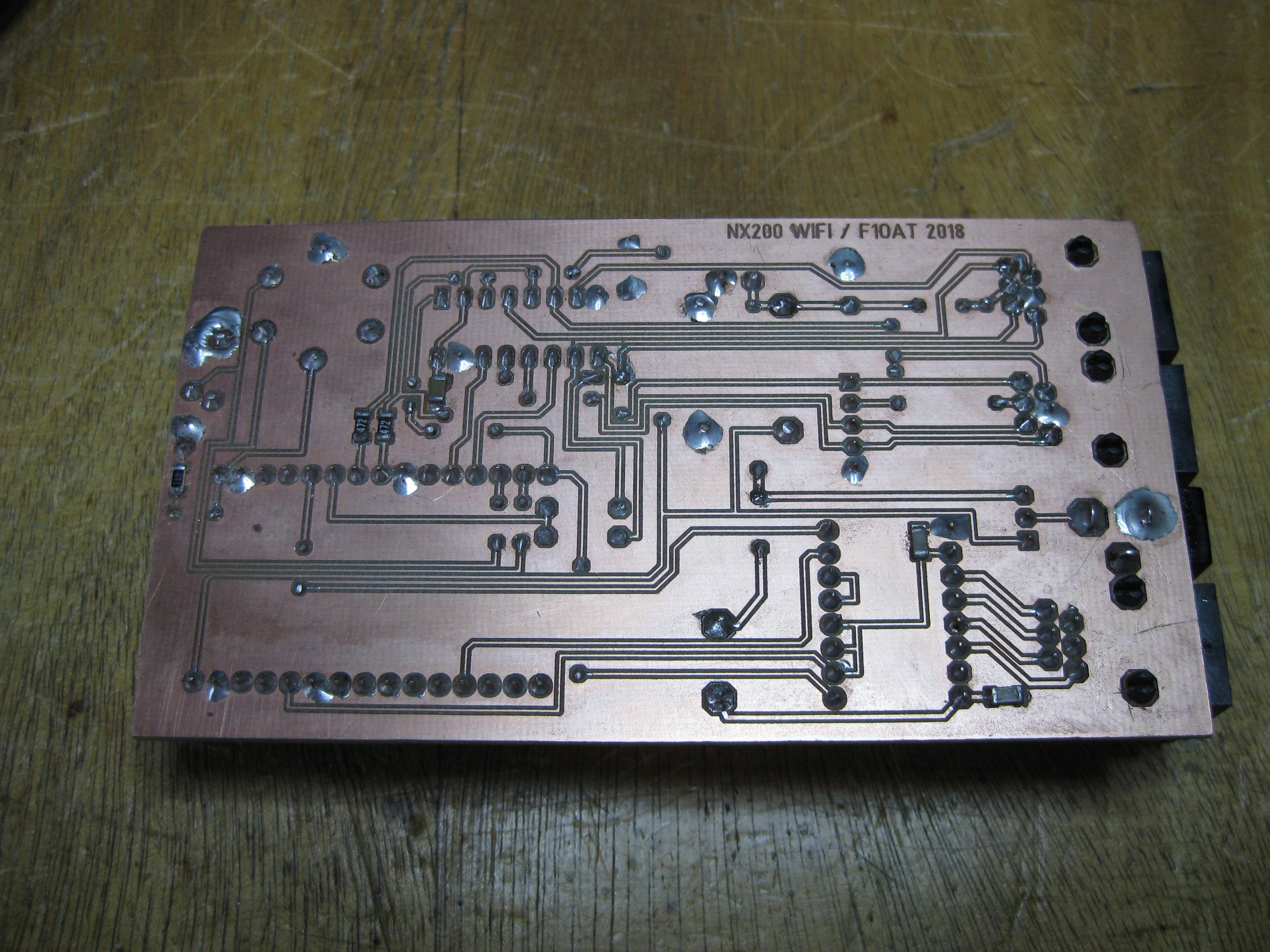

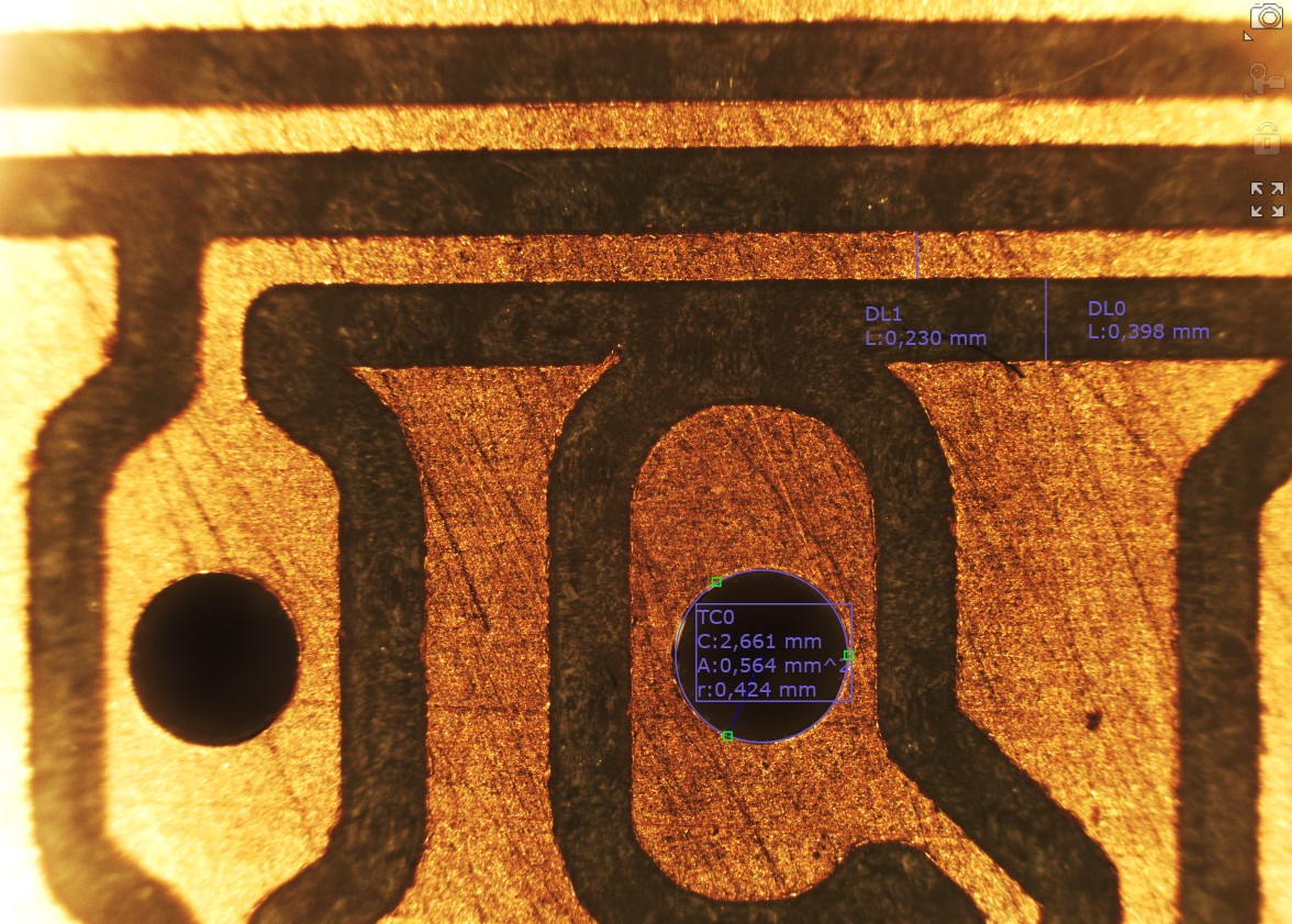

Ci-dessous le dernier PCB que j'ai fait, avec une fraise javelot donnée pour 0.1 mm.
En pratique, la rainure fait 0.4 mm. Je pense que ça vient de l'excentricité.
Certaines fraises font des bords de piste très nets, d'autres pas du tout. D'ailleurs, j'ai obtenu les plus mauvais résultats avec des fraises pro, spécialement conçues pour ! Je précise que ma broche tourne à 24.000 rpm, alors que les machines pro sont plutôt à 60.000 / 100.000 rpm.
Bref, intéressant à essayer, mais finalement décevant. Et quand je vois le temps que j'ai passé, ça aurait été plus rapide de passer par une boîte qui fait les PCB et les envoie par la Poste !
