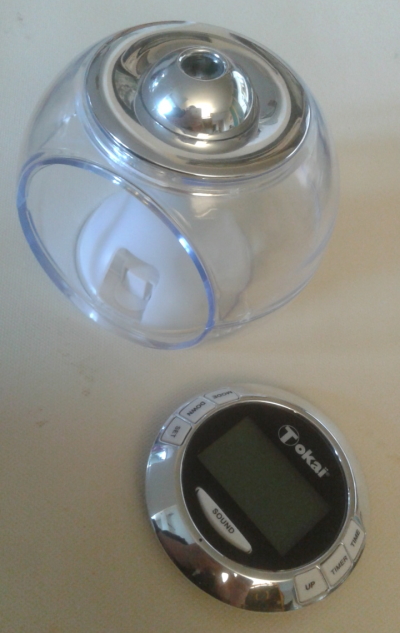

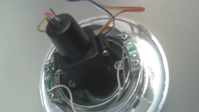

AlexisBRENON a écrit :Mais est-ce que tu penses qu'il facilement possible de garder juste la partie orientable/projection. Je me fiche de tout le reste.
J'ai la carcasse (boule +optique) de ce truc là.
Je peux faire des photos si nécessaire. À récupérer à mon atelier (Rueil-Malmaison). <- gratos, bien entendu.
AlexisBRENON
Messages : 5
Enregistré le : 15 mai 2020, 10:22
Localisation : Taverny
Re: Horloge nocturne projetée
Messagepar AlexisBRENON » 31 mai 2020, 09:08
treblig a écrit :Je peux faire des photos si nécessaire.
Je veux bien voir comment est géré le focus et savoir la puissance de la led.
treblig a écrit :À récupérer à mon atelier (Rueil-Malmaison).
Tant que je suis en télétravail j'ai pas prévu de passer dans le coin, mais ça peut être intéressant quand je reprendrai une activité normale.
Messages : 360
Messagepar treblig » 31 mai 2020, 21:52
AlexisBRENON a écrit :Je veux bien voir comment est géré le focus et savoir la puissance de la led.
Je ne vois rien qui serve à régler le focus et pour la LED, aucune idée de la puissance ni même si c'est une LED. On ne doit pas pouvoir mettre un truc puissant parce que c'est du plastoc partout et rien ne semble prévu pour dissiper des watts. Le bouzin ressemble à ça :
Il y a deux switches sur les côtés de l'optique, aucune idée de leur usage. C'est de la récup et son propriétaire avait dû essayer un rafistolage quelconque car à l'évidence il manque quelque chose pour fixer le bloc de commande et il y a des fils "en l'air" au niveau de l'optique et des switches. L'optique a un seul axe de rotation.
Si ça ne vous intéresse pas, c'est retour au bac de recyclage.

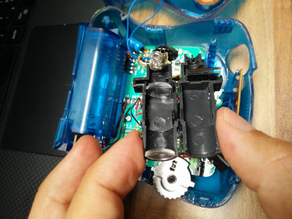

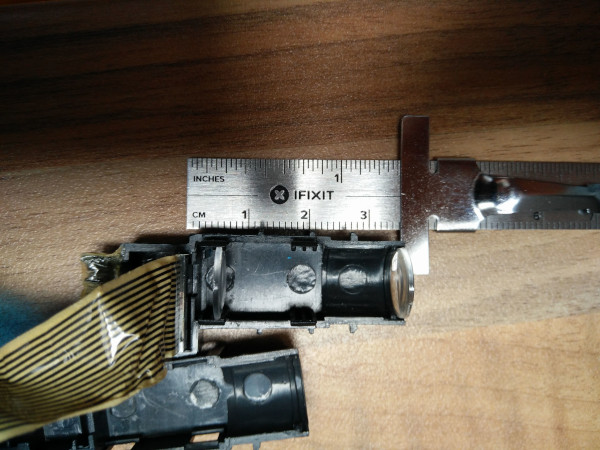

Je suis retombé sur un vieux réveil à projection dans mon bazar et je l'ai démonté il y a quelques jours.

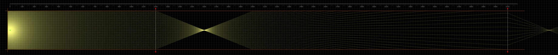

Ça ressemble à un occulaire de Huygens, avec deux lentilles equiconvexe de focale 3cm séparées de 3 cm.
Niveau optique, ça doit donner un truc comme ça:
optical rays
Du coup, j'ai un Arduino qui traine, je vais peut-être essayer de me commander un écran et de jouer avec tout ça.
